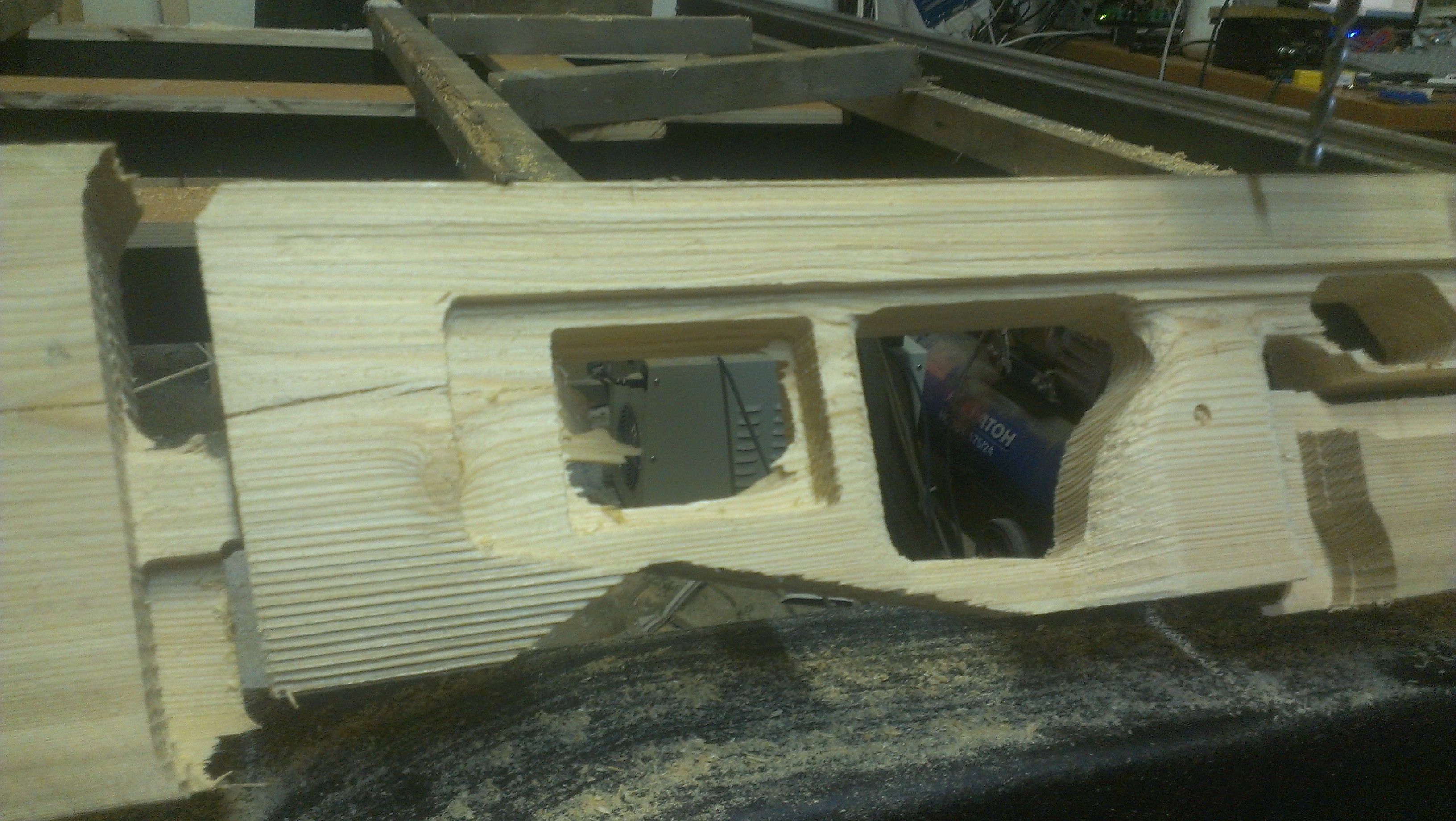

pkasy писал(а):Я режу лиственницу. Припуск на чистовую 1 мм. При прямоугольном фрагменте профиля, если движение с верхней точки на нижнюю все хорошо, фреза успевает убрать перед собой. Но когда с низу вверх, то программа пытается следовать контуру и вдавливает фрезу на 1 мм в заготовку, а у фрезы только нижняя часть в 15 мм режет. А фреза упирается всеми 29 мм и бабах.
пусть 1мм будет припуск не страшно, главное ступени меньше сделать.
10мм для ступени это много, поэтому подбери глубину слоев при черновой обработке так, чтоб твоя чистовая фреза смогла лекго пройти, яб начал со слоев 1-2мм...

pkasy писал(а): Но когда с низу вверх, то программа пытается следовать контуру и вдавливает фрезу на 1 мм в заготовку, а у фрезы только нижняя часть в 15 мм режет. А фреза упирается всеми 29 мм и бабах.
Дык, это что за профиль такой, что обработка идёт снизу вверх? Если стандартная финишная(змейкой) - ковыряйте в настройках слоя. В принципе, у визуалмила такая опция есть(проход чистовой по слоям сверху вниз).

косяк - не все отверстия считает сквозными.
косяк1.JPG (7527 просмотров) <a class='original' href='./download/file.php?id=48160&mode=view' target=_blank>Загрузить оригинал (113.55 КБ)</a>

это точно сквозное отверстие. я это понимаю. и ты это понимаешь.
а вот программисты вектрика, которых выгнали из арткама, не понимают.
:idiot:
и, соответственно, не рисуют линию реза внутри этого отверстия. нужно дописывать врукопашную или в другой кам-программе.

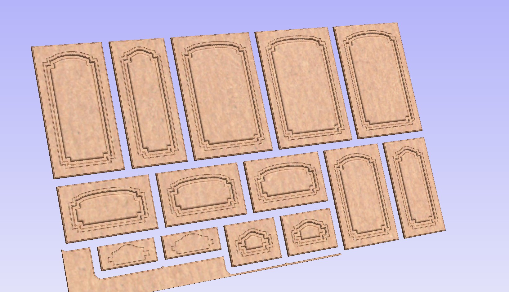

Всем привет. Vectric Aspire очень приятная программа. Которая экономит много времени. Не надо делать на чпу начальные образцы для клиентов(создаю мдф фасады). Нарисовал в автокаде- сбросил в Vectric Aspire. смоделировал рисунок- отправил клиенту, учёл замечания. подправил дошли до финала и ... написал заново программу в другой версии ЧПУ Woodwop 5 (параметрический файл). Над чем сейчас работаю. Теперь осталось как придумать что бы одна программа все размеры делала)))
Чистое 3-д применяю очень редко. Не то ЧПУ.
новый фасад.jpg (7157 просмотров) <a class='original' href='./download/file.php?id=54033&mode=view' target=_blank>Загрузить оригинал (213.87 КБ)</a>
Последний раз редактировалось kvital 12 июл 2015, 23:32, всего редактировалось 1 раз.

Сообщение sertix »
Масштабирование -> Снять галочку Сохранять пропорции, установить нужные размеры -> Пересчитать все траектории

Сообщение kvital »
спасибо, знаю). Если есть 5-10 проходов фрез на 1 фасад и в заказе например 15 размеров. А потом через некоторое время опять это же закажут. Лучше Woodwop. Сделал и забыл. Или гибрид с 2 программ- вкрапления Vectric Aspire в основную программу.

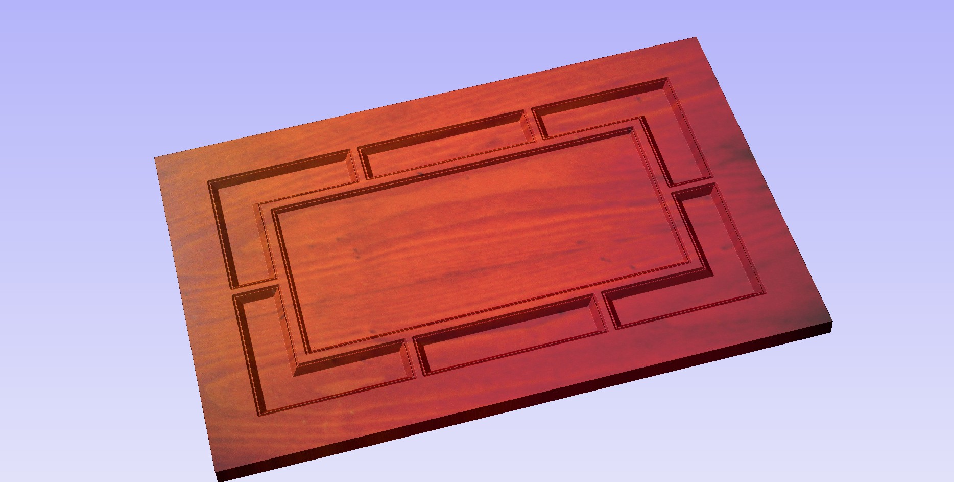

Сообщение kvital »
Если конечно совсем гайки. Сложная модель. То woodwop применяю для генерации парпметрических контуров а Vectric Aspire уже все УП программы. Пришлось изменять настройку УП. А то надоело вручную подтягивать все фрезы и размеры после генерации для woodwop.

Есть варианты делать параметризацию и скидывать в DXF. Получается покруче чем параметрическом автокаде, хотя можно и автокаде (2010). простейшая параметризация https://youtu.be/fB3ClouoyZE Woodwop
http://www.woodwop-forum.de/Forum-for-w ... [tid]=1523
http://www.woodwop-forum.de/Forum-for-w ... [tid]=1525
111.jpg (7069 просмотров) <a class='original' href='./download/file.php?id=54125&mode=view' target=_blank>Загрузить оригинал (311.88 КБ)</a>
