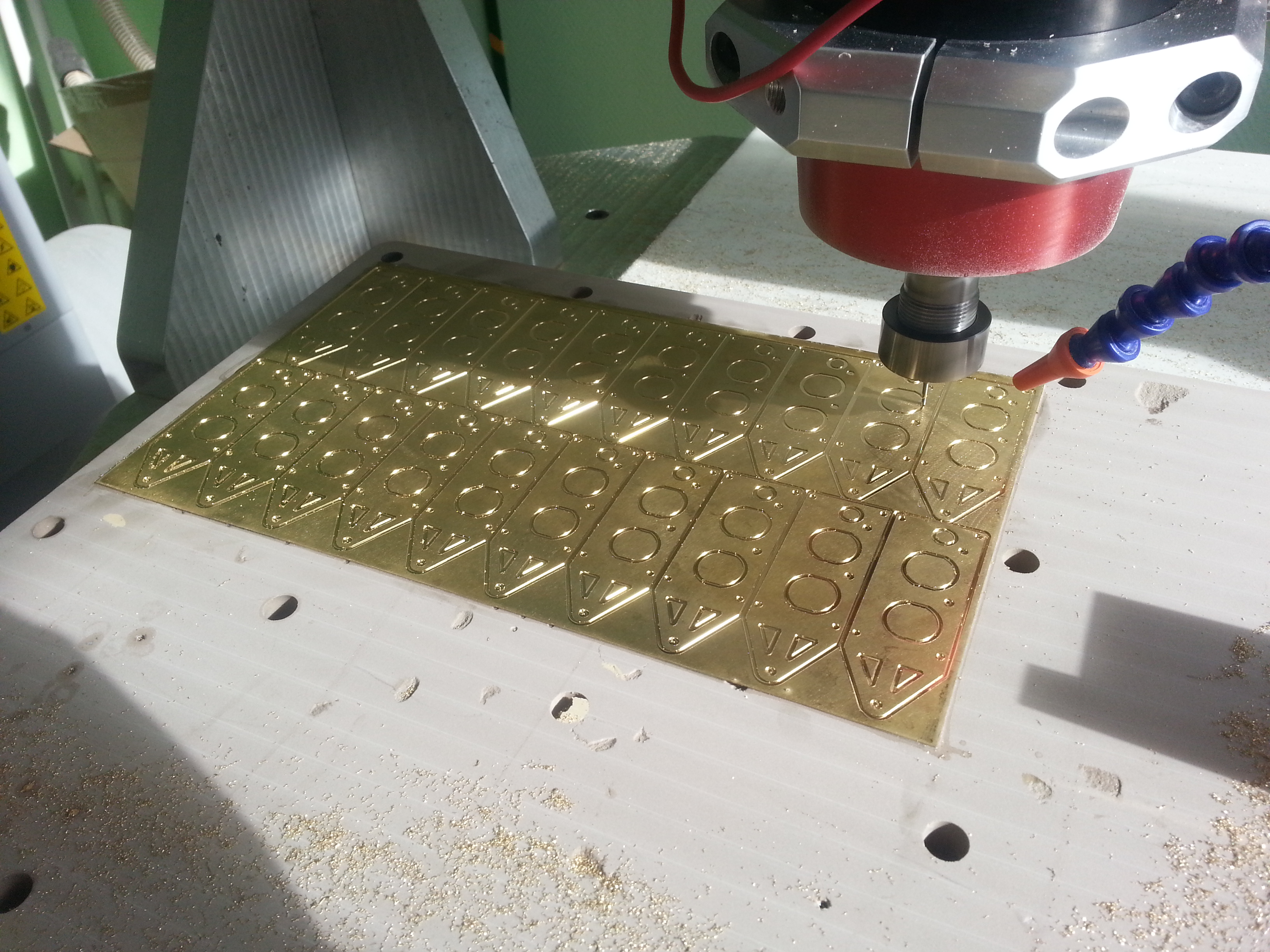

Трудовыебудни.

Золото? :)
Сообщения: 13713
Re: чпу фрезер 600х400 по металлу
Латунь обыкновенная. Золото тоже фрезеровал. Фрезеруется тока белое золото хорошо как латунь сыпучка обычное желтое 585 похуже более вязкое а 750проба вобще жесть резина а не металл намучался я с ним.

Станок делает свое дело переводит 90% заготовки в стружку.

frezeryga, а на чем и как эти замечательные коробочки закреплены?
Сообщения: 8408
Циакриновый клей должно быть :)

nik1 писал(а):Циакриновый клей должно быть
Должно быть сложно "отодрать" готовые
Сообщения: 8408
Если стукать в торец , то отрывается более менее нормально, а если нагреть то вобще не вопрос
Сообщения: 13713
Да отрывать молотком стамеской либо феном греть и руками отрываетса. Но приходитса занижать режимы иначе нагрев и отрыв детали.
