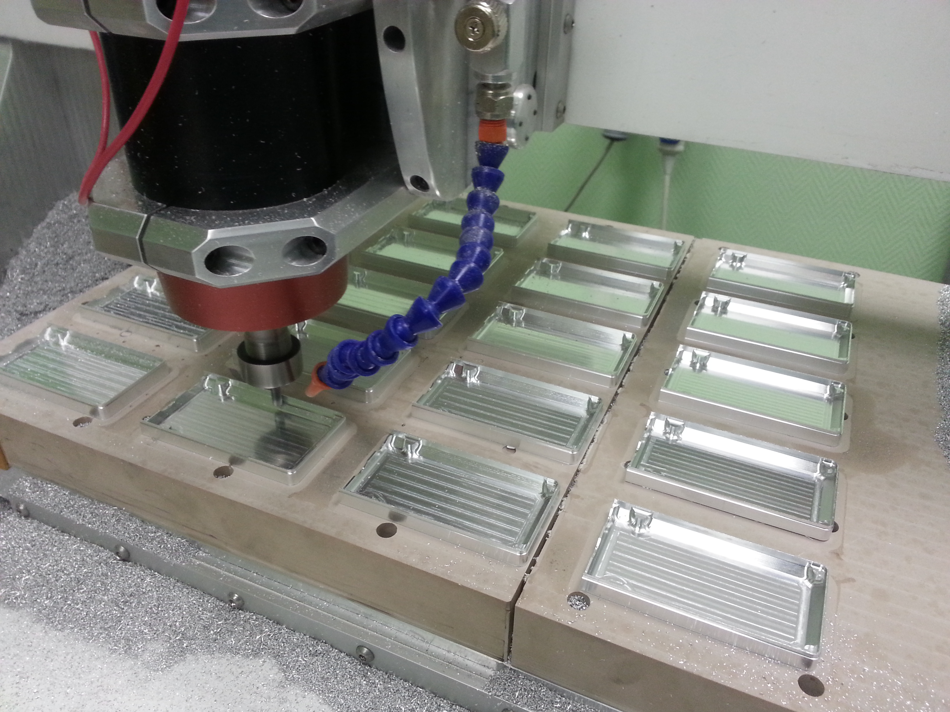

Станок делает свое дело переводит 90% заготовки в стружку.
20150519_210644.jpg (3212 просмотров) <a class='original' href='./download/file.php?id=50591&mode=view' target=_blank>Загрузить оригинал (2.11 МБ)</a>

frezeryga, а на чем и как эти замечательные коробочки закреплены?
Re: чпу фрезер 600х400 по металлу
Циакриновый клей должно быть :)

nik1 писал(а):Циакриновый клей должно быть
Должно быть сложно "отодрать" готовые
Если стукать в торец , то отрывается более менее нормально, а если нагреть то вобще не вопрос
Да отрывать молотком стамеской либо феном греть и руками отрываетса. Но приходитса занижать режимы иначе нагрев и отрыв детали.

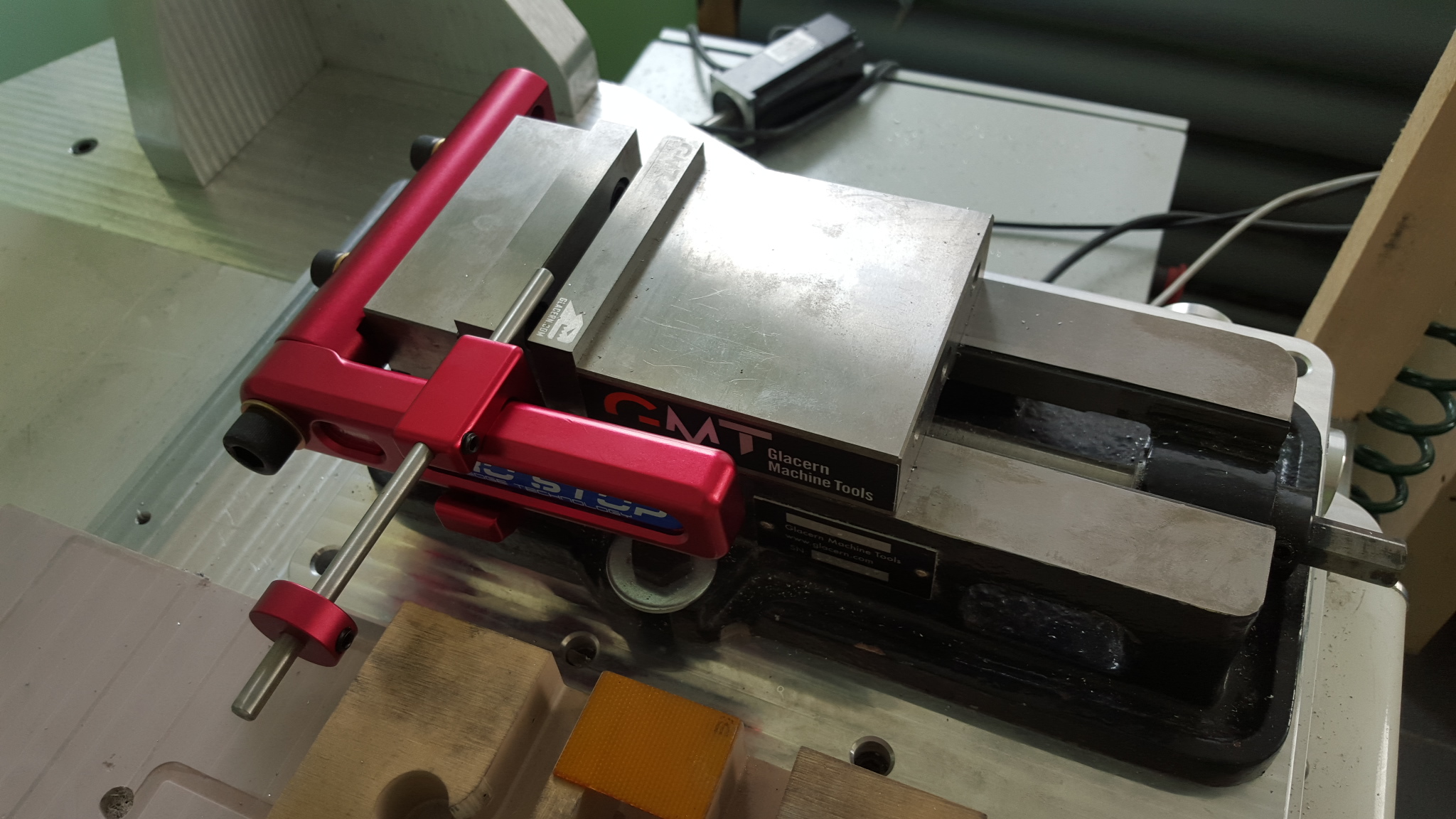

Купил приблудку.
20150706_111919.jpg (2447 просмотров) <a class='original' href='./download/file.php?id=53601&mode=view' target=_blank>Загрузить оригинал (674.54 КБ)</a>

Это что такое, для позиционирования?
А сам разве не смог бы такую сделать?
упор для позиционирования в тисках. сам сделать могу но нет времени купить иногда проще.
