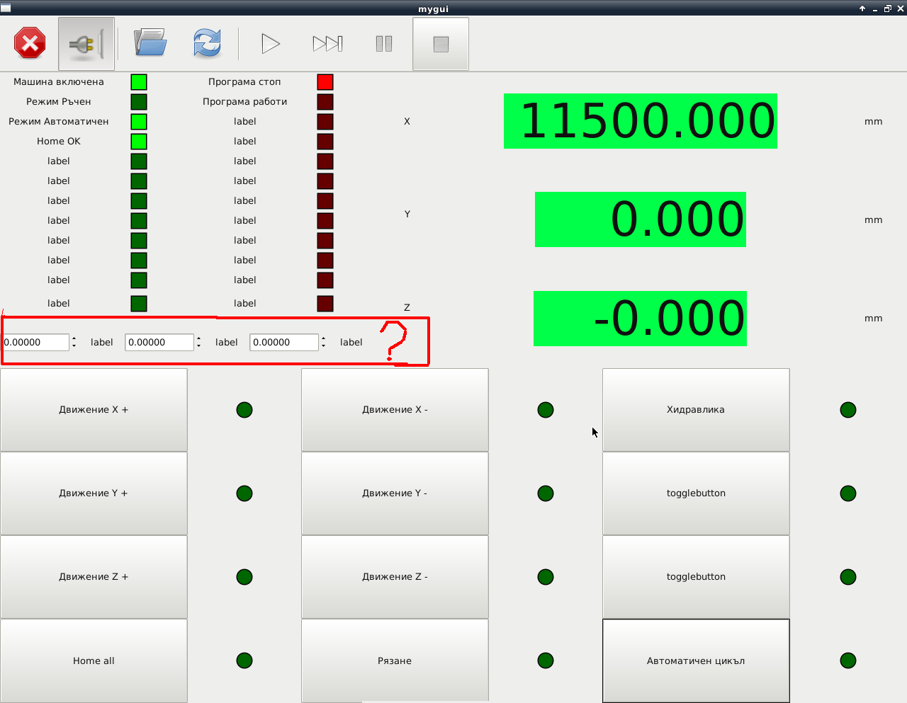

Не смог справится сам ,опят спрашиваю.Скажите пожалуйста как заполнит список Action так что
вьйбират Action для стандартньйе кнопочки ,Estop ,Power и т.д.

Да,с Action разобрался ,тепер другой вопрос -почему не работает spin box ?
mygui3.png (4840 просмотров) <a class='original' href='./download/file.php?id=53276&mode=view' target=_blank>Загрузить оригинал (104.56 КБ)</a>
net xxx mygui.hal_spinbutton1-f => classicladder.0.floatin-00
net yyy mygui.hal_spinbutton2-s => classicladder.0.s32in-00
Стоимост вводится ,но при нажатие ентер или клик встороно принимает 0

nkp писал(а):а adjustment настроен??
У тебя "подгонка" у меня "стъпка" ,все равно откуда ее взят ,при нажатие кнопочка вправо
открьйвается окно "Обекти" оно пусто ,как там поставит adjustment ?
p.s.
ок,разобрался ,просто клик на нов :hehehe:
спс nkp , работает :D

Помогите опять пожалуйста ,сделал мой GUI с закладки,
manualMygui4.png (4769 просмотров) <a class='original' href='./download/file.php?id=54140&mode=view' target=_blank>Загрузить оригинал (176.33 КБ)</a>
в третья закладка "Настройки" хочется открьйват Classicladder ,Halshow ,Calibration
как в gmoccapy ,можно ли сделат с етие кнопочки ?
setingsMygui4.png (4769 просмотров) <a class='original' href='./download/file.php?id=54141&mode=view' target=_blank>Загрузить оригинал (119.09 КБ)</a>
