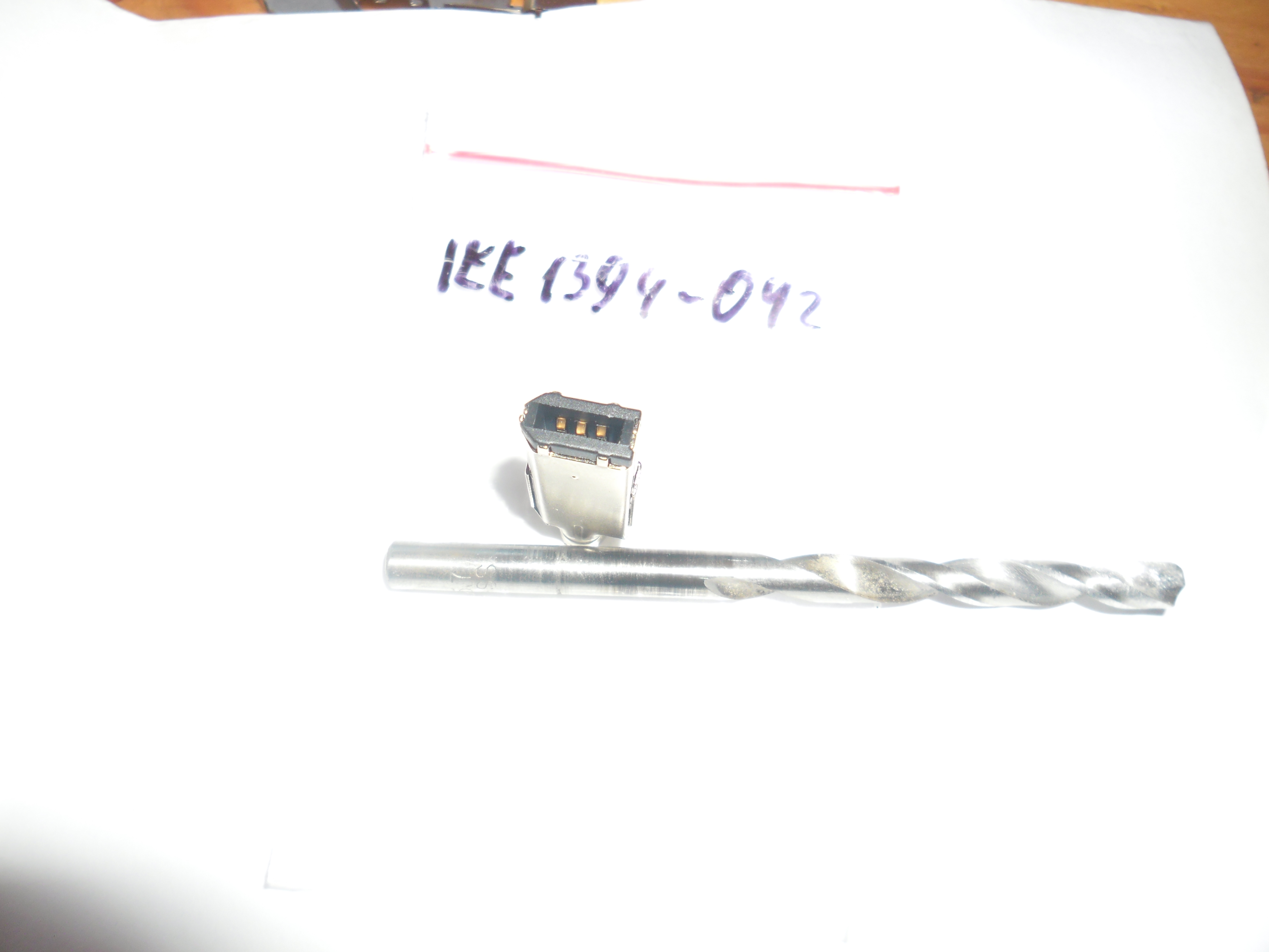

Сообщения: 6140
Re: Про сервы Yaskawa
Вообще с разъемами для яскав невозможно найти поиском информацию :(.
Для SGDM на них похожие на ieee1394 вроде бы для энкодеров используются.
Это они ? 1394 ? Или какие-то еще ? Откуда-то берутся ?
Нижний самый.
Тут
http://www.zip-2002.ru/razyemy/ieee/count_30/page_1/
какая-то лажа ищется :(

Сообщение vovafed »
я в зип покупал надо счет поискать на вскидку не помню
vovafed
Сообщения: 1822
Репутация: 325
Откуда: башкортостан
Сообщение vovafed »
счет из зип в ворде
фото не очень получились

alexg-nn
Сообщения: 793
Репутация: 127
Откуда: Нижний Новгород
Сообщение alexg-nn »
На таобао есть аутентичные яскавовским родным (даже с корпусом).
