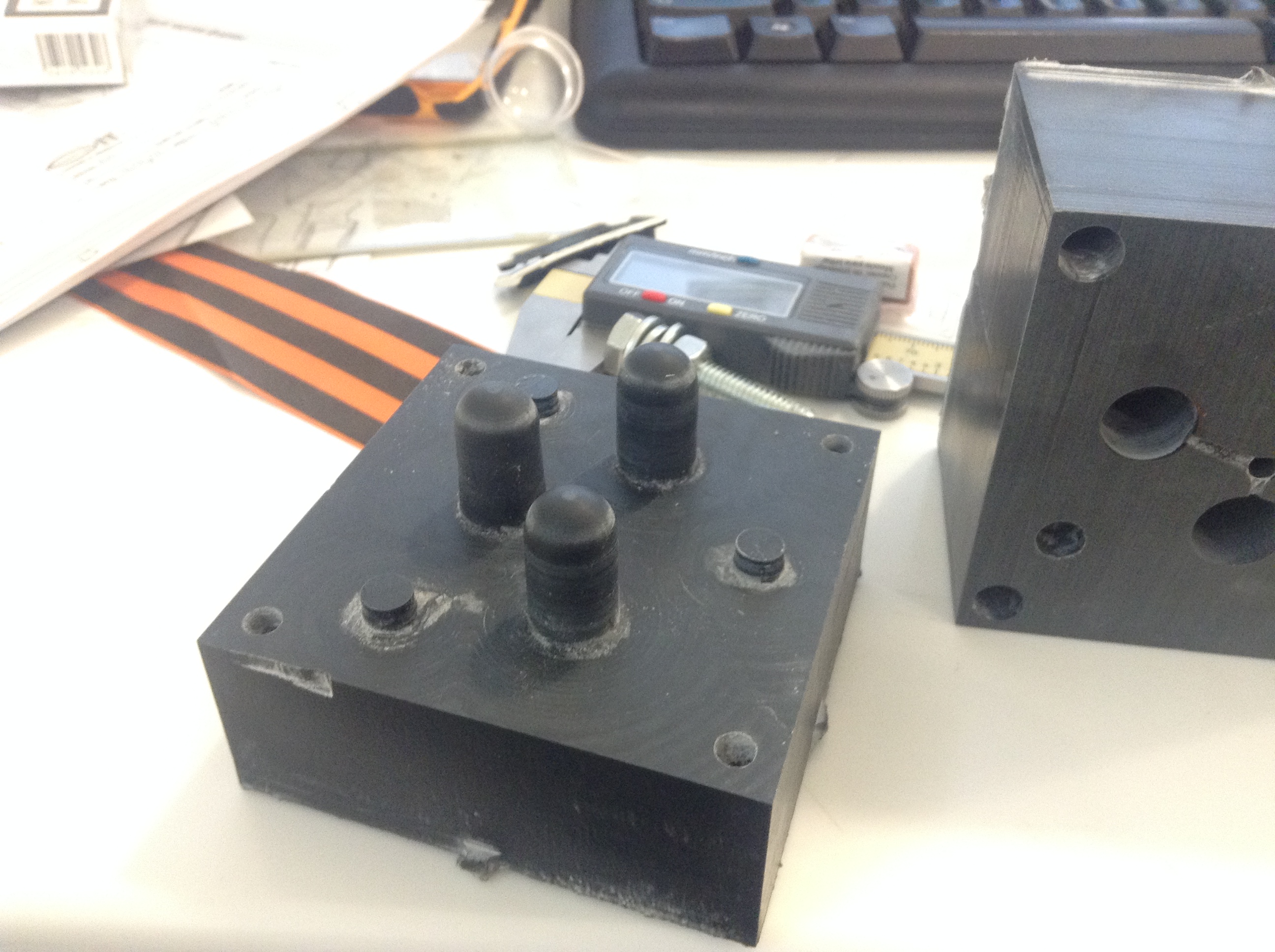

Сообщение atom12 »

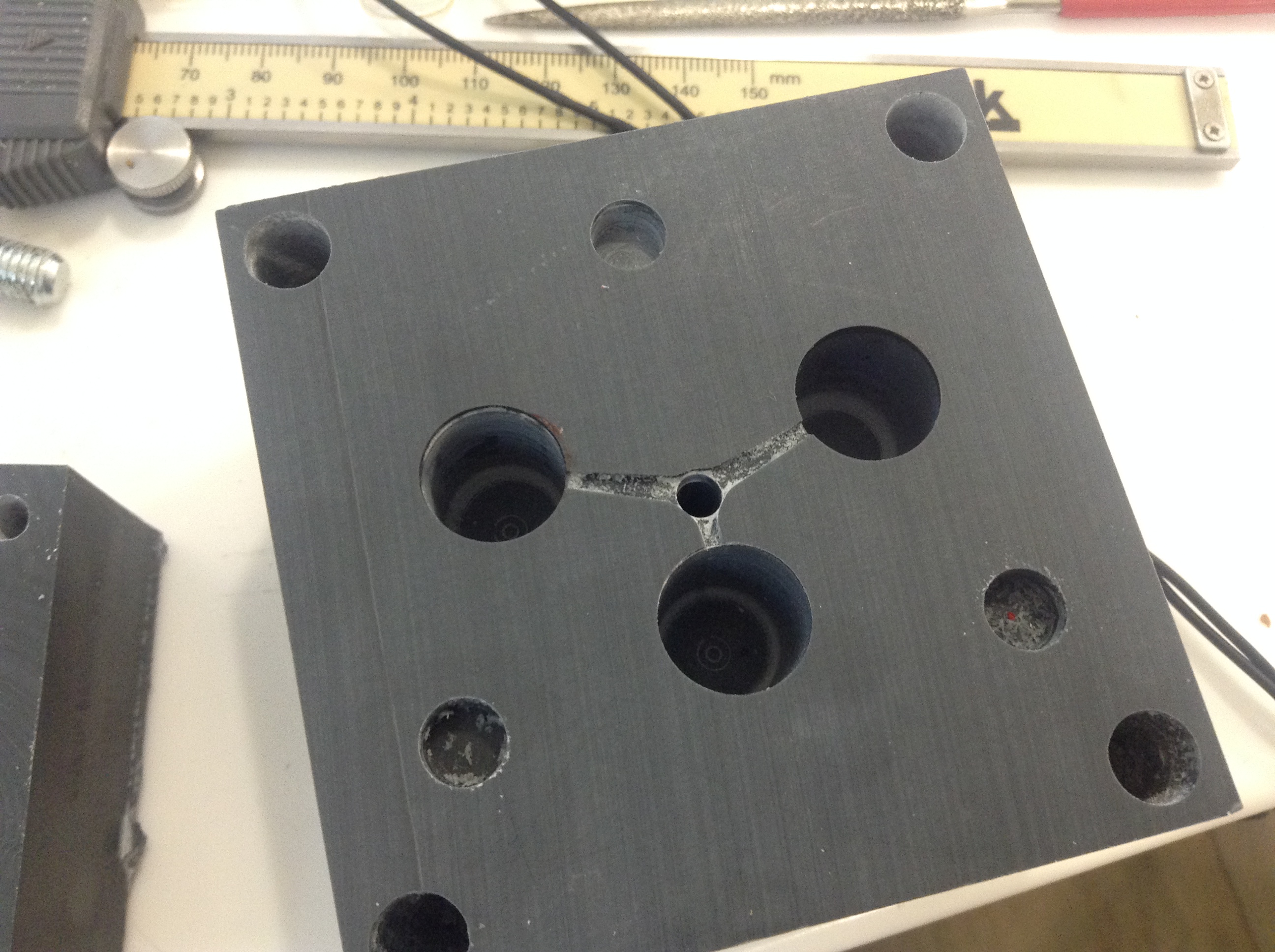

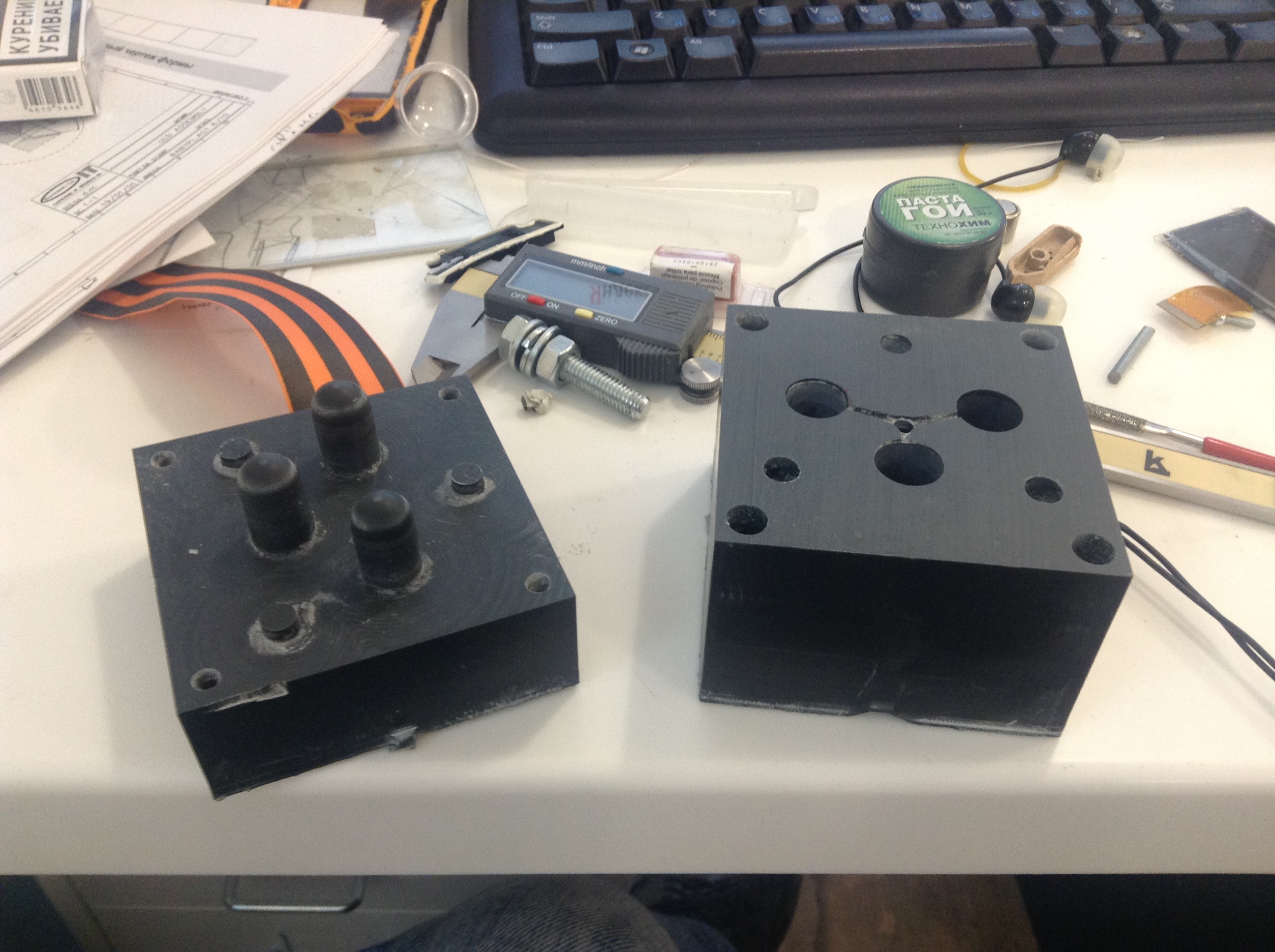

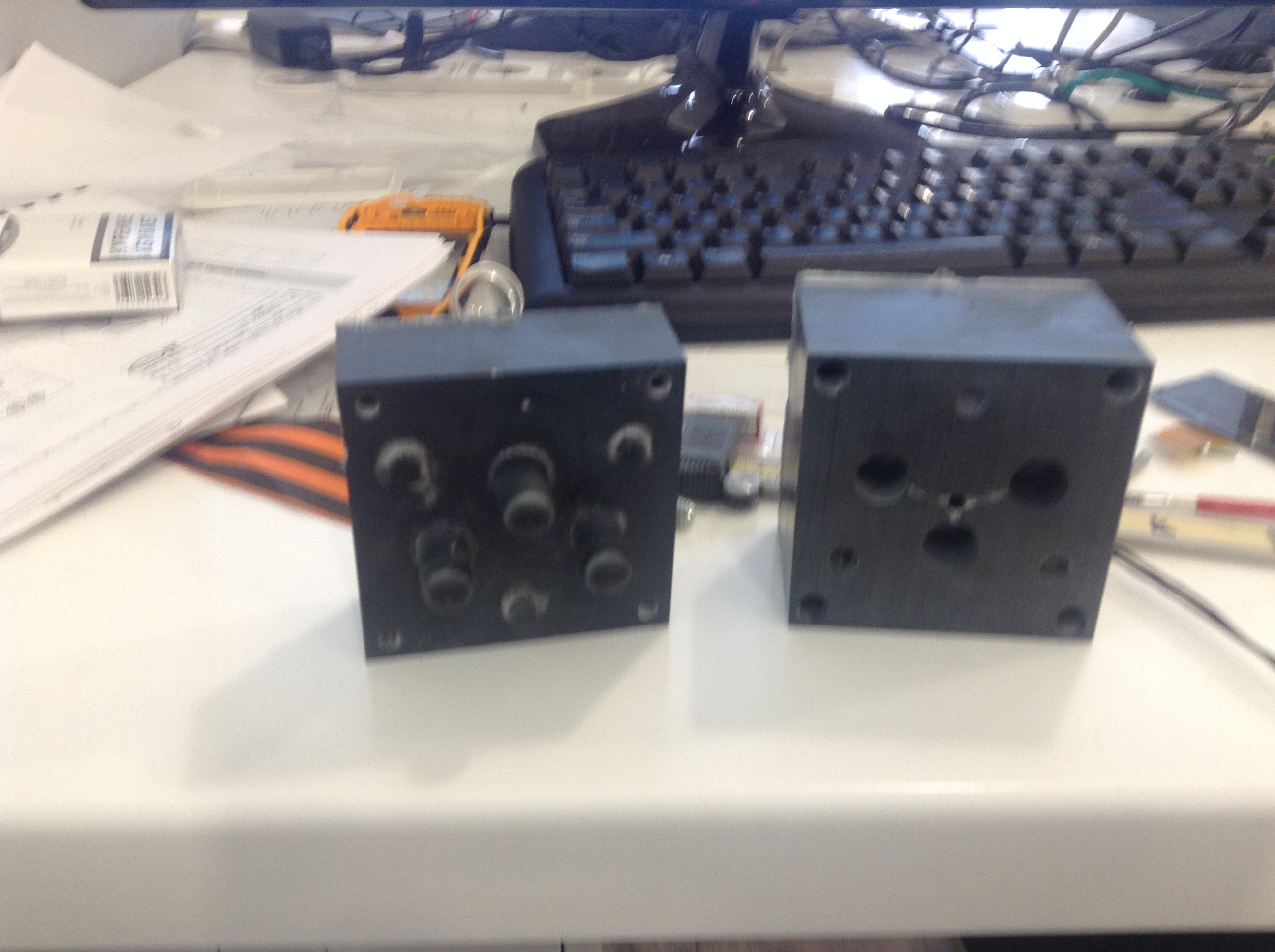

еще одна персс форма
IMG_0490.JPG (6839 просмотров) <a class='original' href='./download/file.php?id=52403&mode=view' target=_blank>Загрузить оригинал (1.31 МБ)</a>
IMG_0491.JPG (6839 просмотров) <a class='original' href='./download/file.php?id=52404&mode=view' target=_blank>Загрузить оригинал (1.22 МБ)</a>
IMG_0492.JPG (6839 просмотров) <a class='original' href='./download/file.php?id=52405&mode=view' target=_blank>Загрузить оригинал (1.25 МБ)</a>
IMG_0493.JPG (6839 просмотров) <a class='original' href='./download/file.php?id=52406&mode=view' target=_blank>Загрузить оригинал (1.32 МБ)</a>

Re: Проба пресс-форм
Сообщение mikle »
Тима писал(а):Делаешь форму с горячим каналом!
т.е. пластик в этом канале является уже пластиком следующей отлавки - но ведь форма усложняется, тут нагрев, тут охлаждение
atom12 писал(а):еще одна персс форма
А чего фото готовой деталюшки не показал, интересно, что получается.
Сообщение Тима »
mikle писал(а):т.е. пластик в этом канале является уже пластиком следующей отлавки - но ведь форма усложняется, тут нагрев, тут охлаждение
Да, усложнится. Но литников не будет!
не успел сегодня поставить на аппарат :) завтра будет отливка

Тима писал(а):Да, усложнится. Но литников не будет!
общаясь с отливщиками -сказали, что это просто необходимо при больших очень партиях. я печатаю 2 недели в году(в смысле они) мне это избыточно

mikle писал(а):Да, усложнится. Но литников не будет!
общаясь с отливщиками -сказали, что это просто необходимо при больших очень партиях. я печатаю 2 недели в году(в смысле они) мне это избыточно[/quote]
меня литник не напрягает кусачками отрезать можно:)

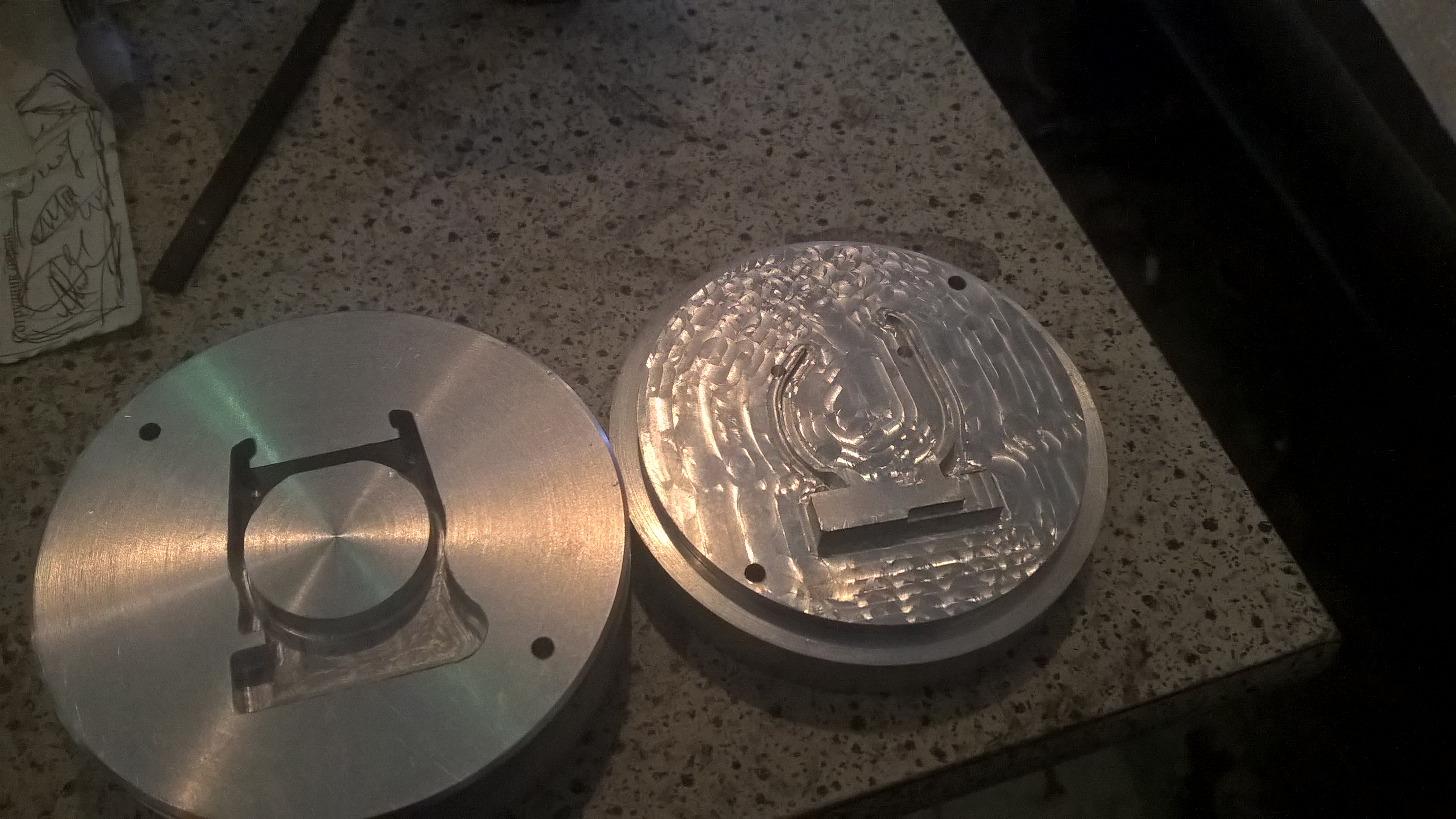

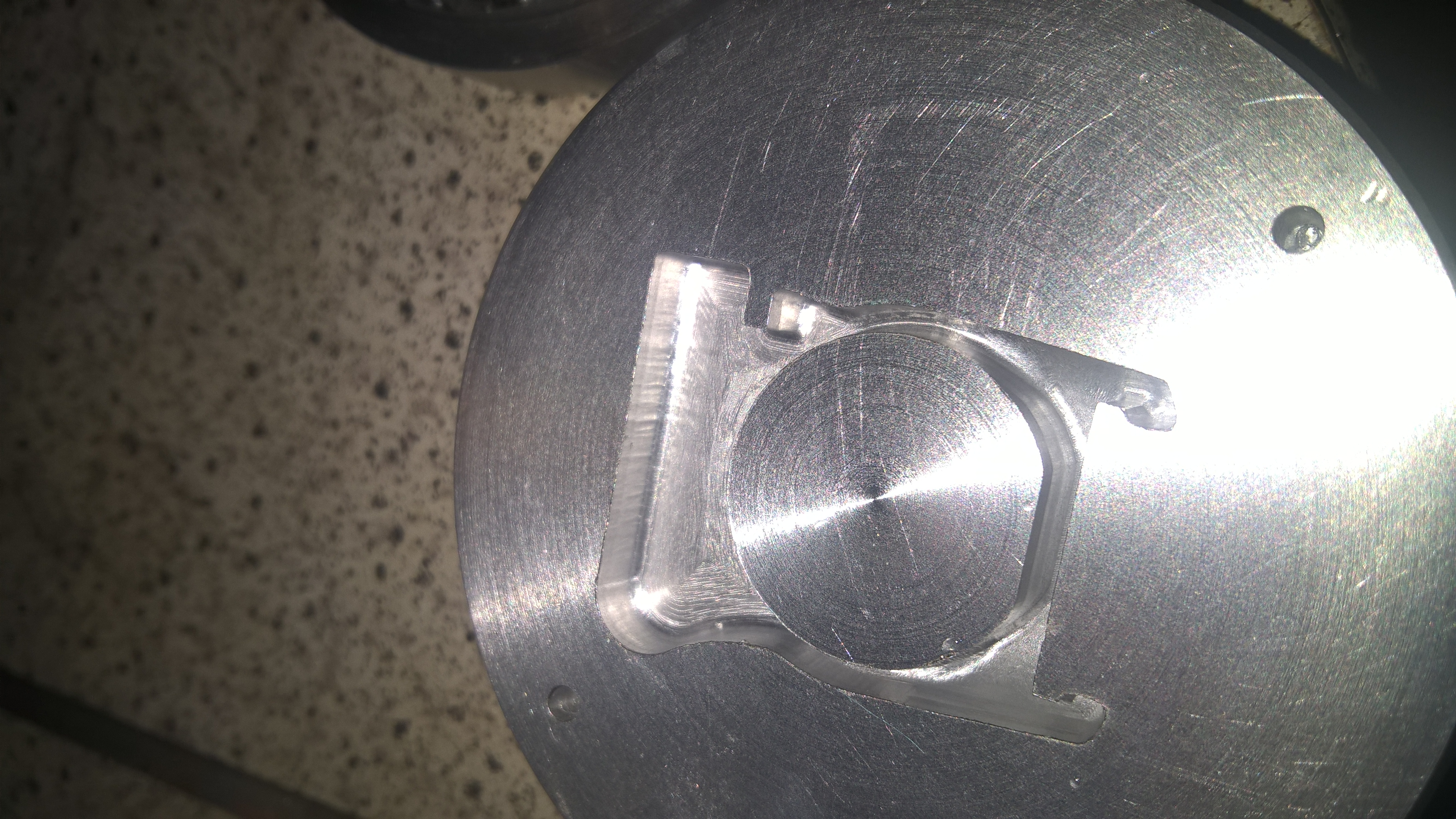

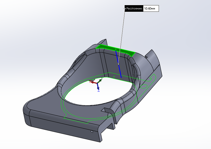

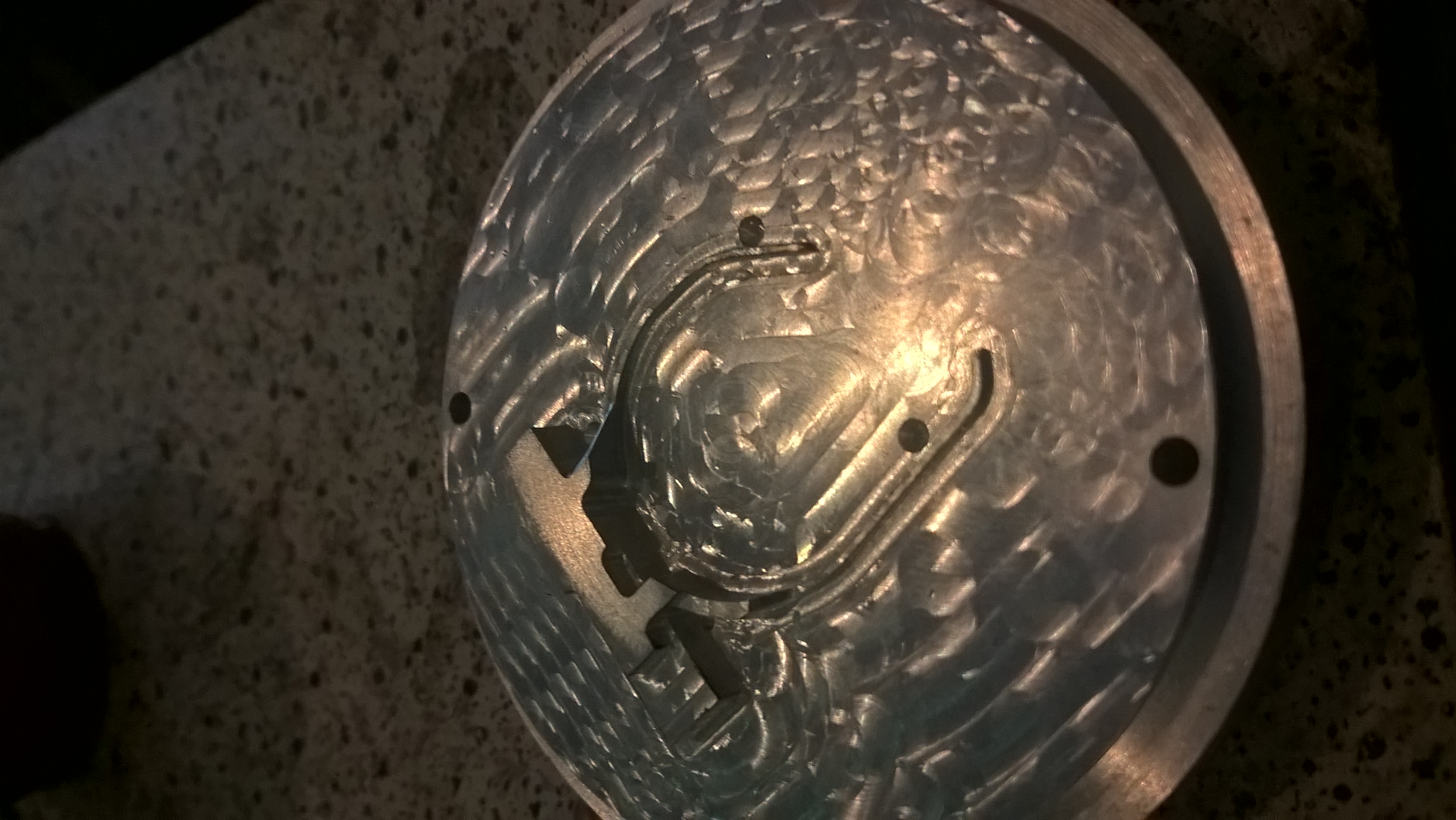

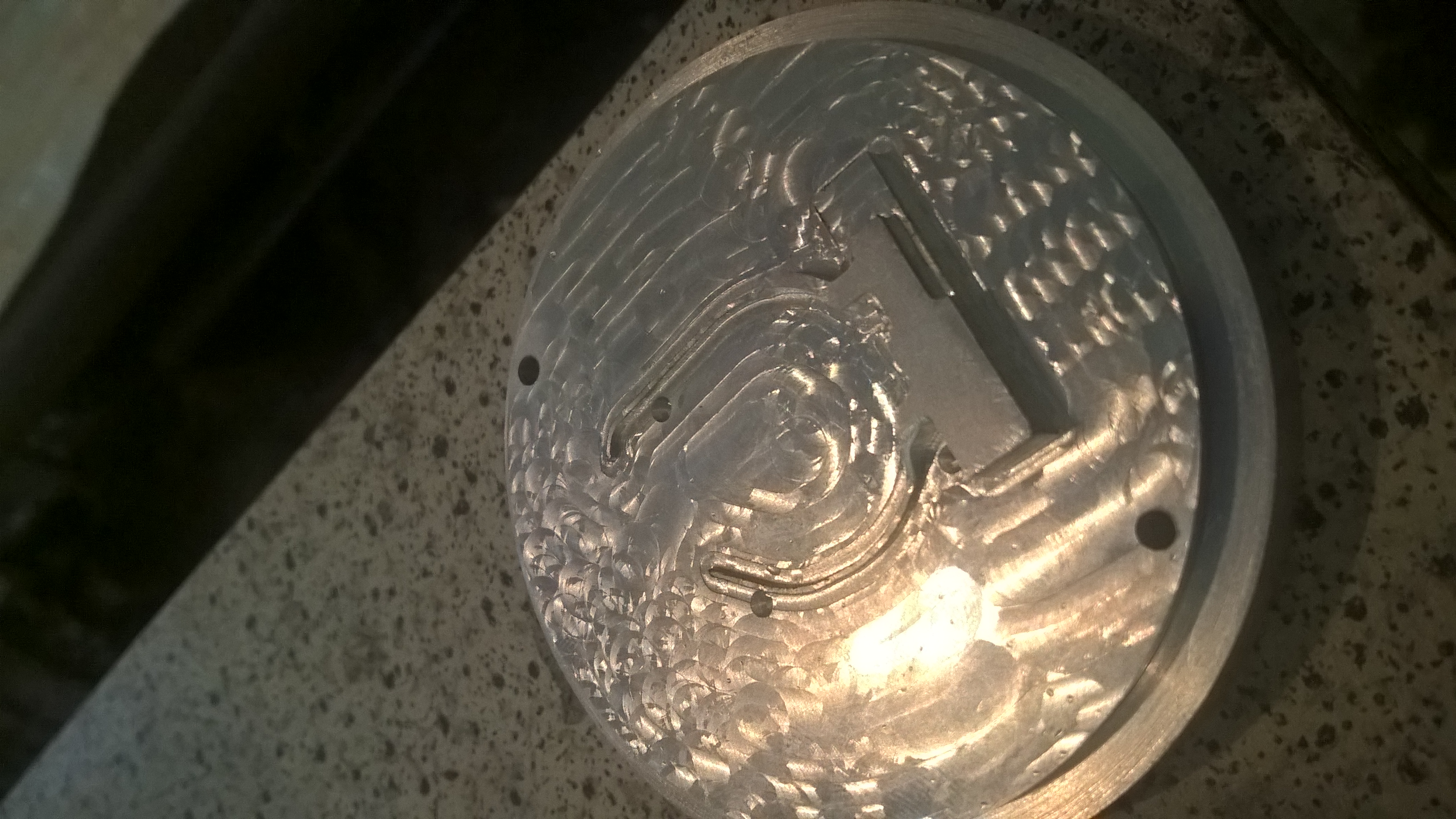

Сообщение atom12 »
Запилил еще одну форму теперь из Д16Т
а как можно заполировать поверхность внутри ?
WP_20160824_16_02_05_Pro.jpg (5575 просмотров) <a class='original' href='./download/file.php?id=87543&mode=view' target=_blank>Загрузить оригинал (2.94 МБ)</a>
WP_20160824_16_02_20_Pro.jpg (5575 просмотров) <a class='original' href='./download/file.php?id=87544&mode=view' target=_blank>Загрузить оригинал (2.78 МБ)</a>
WP_20160824_16_02_44_Pro.jpg (5575 просмотров) <a class='original' href='./download/file.php?id=87545&mode=view' target=_blank>Загрузить оригинал (3.14 МБ)</a>
WP_20160824_16_03_23_Pro.jpg (5575 просмотров) <a class='original' href='./download/file.php?id=87546&mode=view' target=_blank>Загрузить оригинал (2.71 МБ)</a>
Udjin
Сообщения: 2072
Репутация: 1248
Сообщение Udjin »
atom12 писал(а):а как можно заполировать поверхность внутри ?
Покажите на фото, где подлезть не получается.

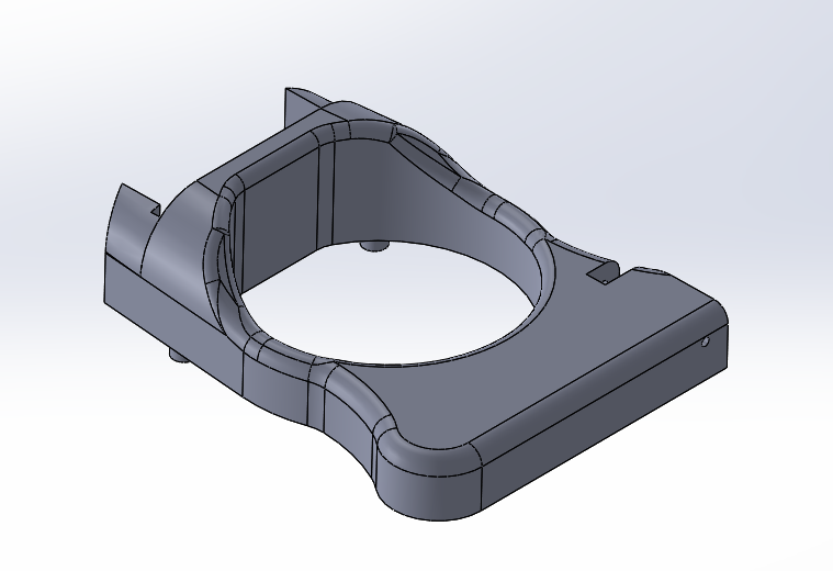

atom12
Сообщения: 345
Зарегистрирован: 20 авг 2013, 10:58
Репутация: 179
Сообщение atom12 »
на модели более понятно что за форма
как ее отполировать?
хочу попробовать электрохимическое травление вроде не очень сложная технология
Снимок12.PNG (5489 просмотров) <a class='original' href='./download/file.php?id=87565&mode=view' target=_blank>Загрузить оригинал (90.92 КБ)</a>
Снимок22.PNG (5489 просмотров) <a class='original' href='./download/file.php?id=87566&mode=view' target=_blank>Загрузить оригинал (108.46 КБ)</a>
atom12 писал(а):как ее отполировать?
Электрохимией, электрополировкой + пасты
Смотри канал Андрея:
https://www.youtube.com/watch?v=OOm4LJwaNnQ
https://www.youtube.com/watch?v=s5coGKYCevo
Сообщение Leonid Vs »
atom12 писал(а):Запилил еще одну форму теперь из Д16Т
Не пробовали инструмент и материал более правильные использовать?
Кубики небольшие у Вас, хотите на пробу из АК4-1ЧТ или В95ПЧТ2 дам?
Самовывоз из Томилино, это если из Челябинска ехать, перед самой Москвой, направо, всего 6км.
При обработке В95 с Т некоторые заказчики сказали, что теперь вообще не полируют, т.к. после фрезы зеркало получается.
