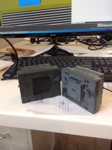

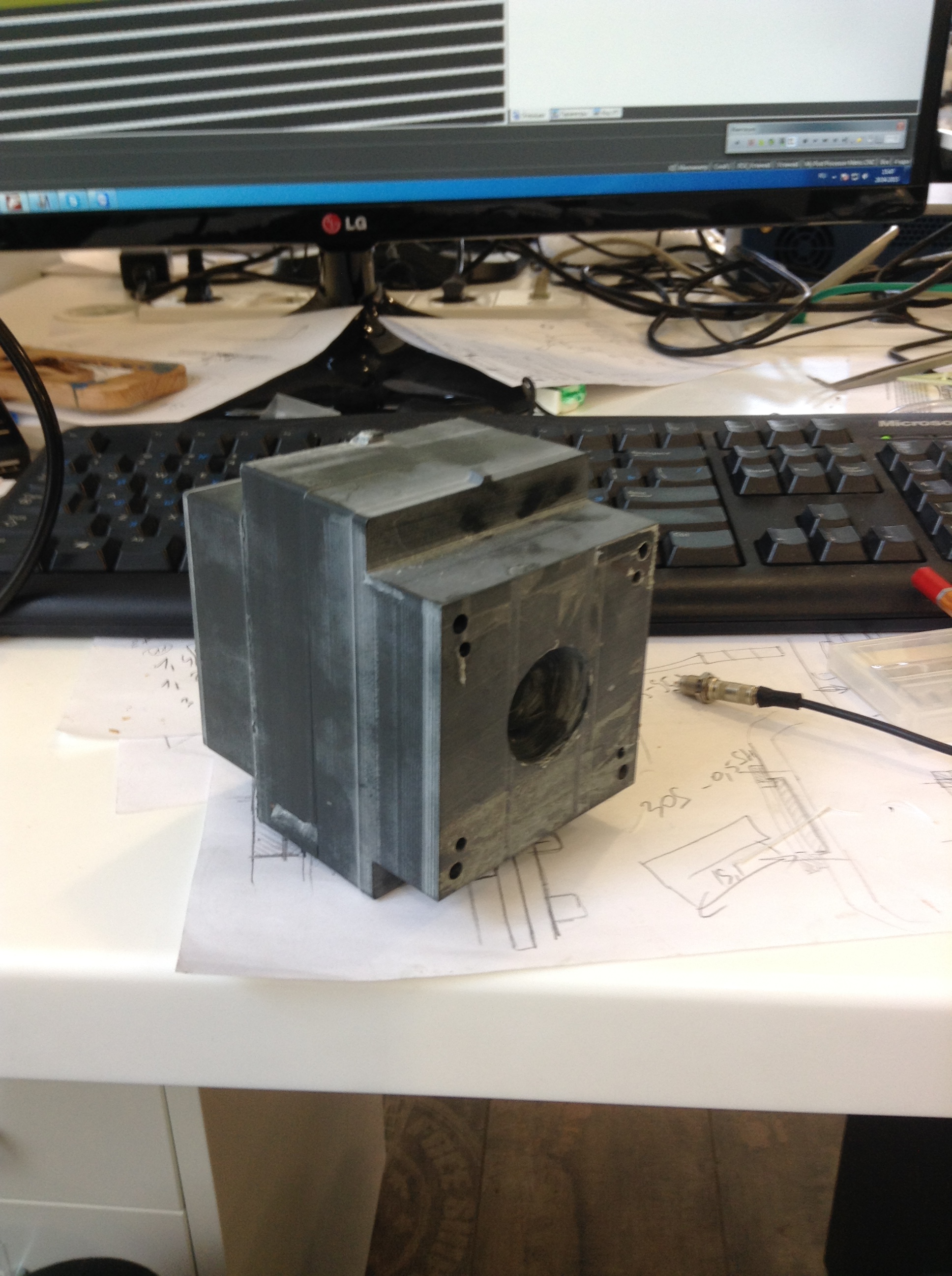

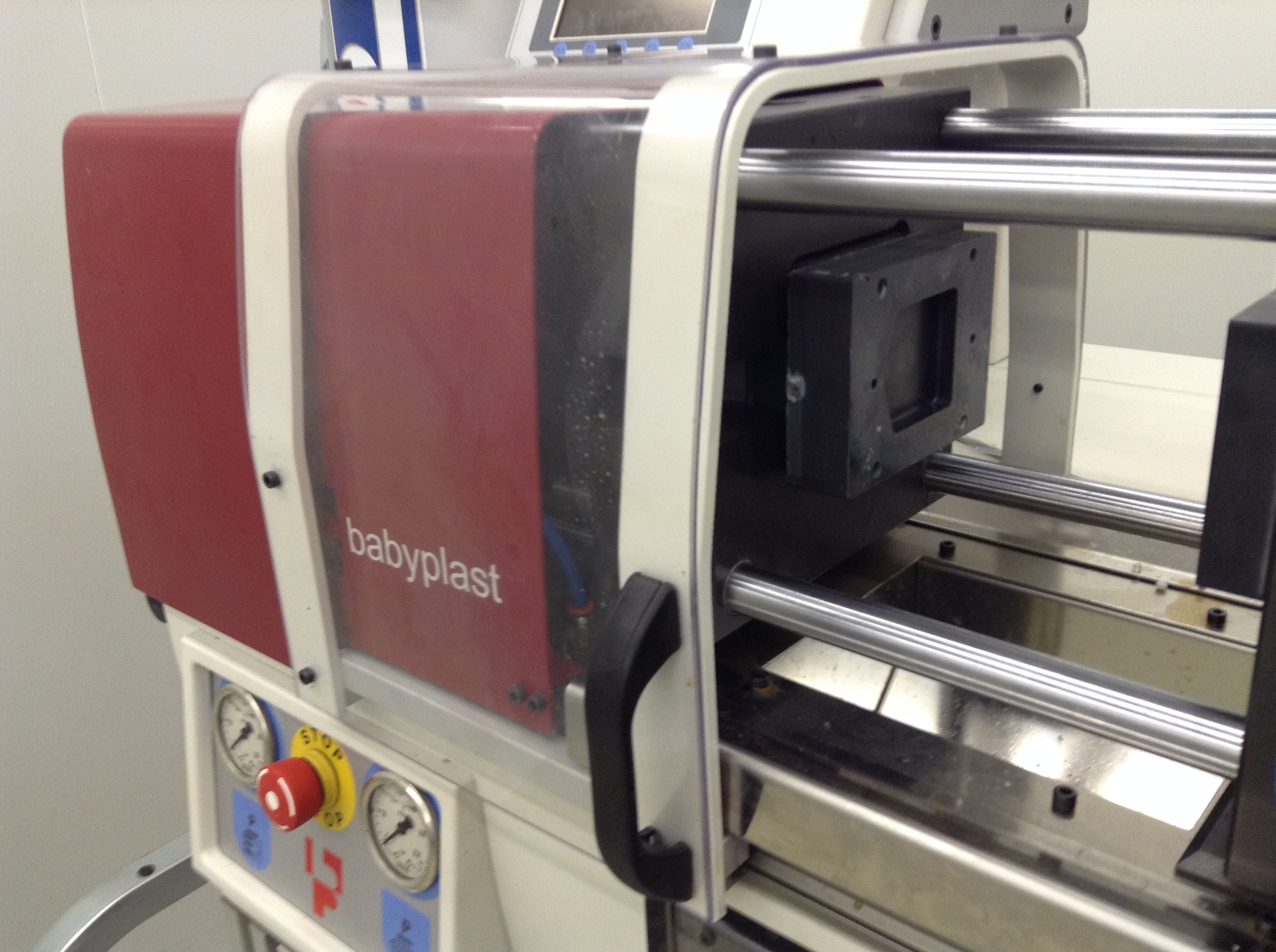

сделал свою первую прессформу для беби пласт автомата :)
IMG_0368.JPG (10819 просмотров) <a class='original' href='./download/file.php?id=49265&mode=view' target=_blank>Загрузить оригинал (1.14 МБ)</a>
IMG_0369.JPG (10819 просмотров) <a class='original' href='./download/file.php?id=49266&mode=view' target=_blank>Загрузить оригинал (1.13 МБ)</a>
IMG_0370.JPG (10819 просмотров) <a class='original' href='./download/file.php?id=49267&mode=view' target=_blank>Загрузить оригинал (1.14 МБ)</a>
IMG_0371.JPG (10819 просмотров) <a class='original' href='./download/file.php?id=49268&mode=view' target=_blank>Загрузить оригинал (835.46 КБ)</a>
IMG_0374.JPG (10819 просмотров) <a class='original' href='./download/file.php?id=49269&mode=view' target=_blank>Загрузить оригинал (1.29 МБ)</a>
IMG_0375.JPG (10819 просмотров) <a class='original' href='./download/file.php?id=49270&mode=view' target=_blank>Загрузить оригинал (1.21 МБ)</a>
IMG_0376.JPG (10819 просмотров) <a class='original' href='./download/file.php?id=49271&mode=view' target=_blank>Загрузить оригинал (1.09 МБ)</a>

<censored> чуть шею не заклинило . Можно перевернуть то было .
Покажите термопласт .

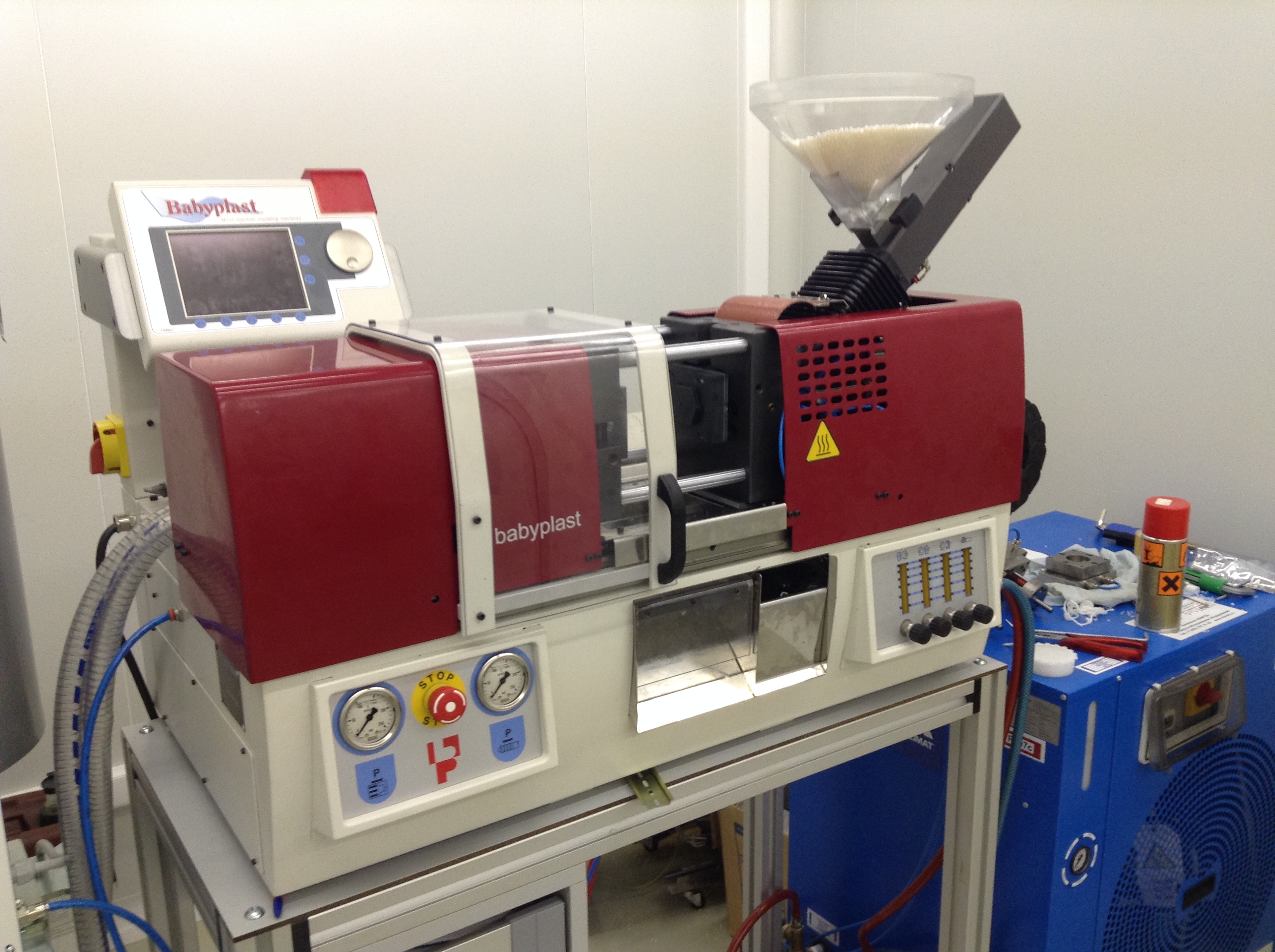

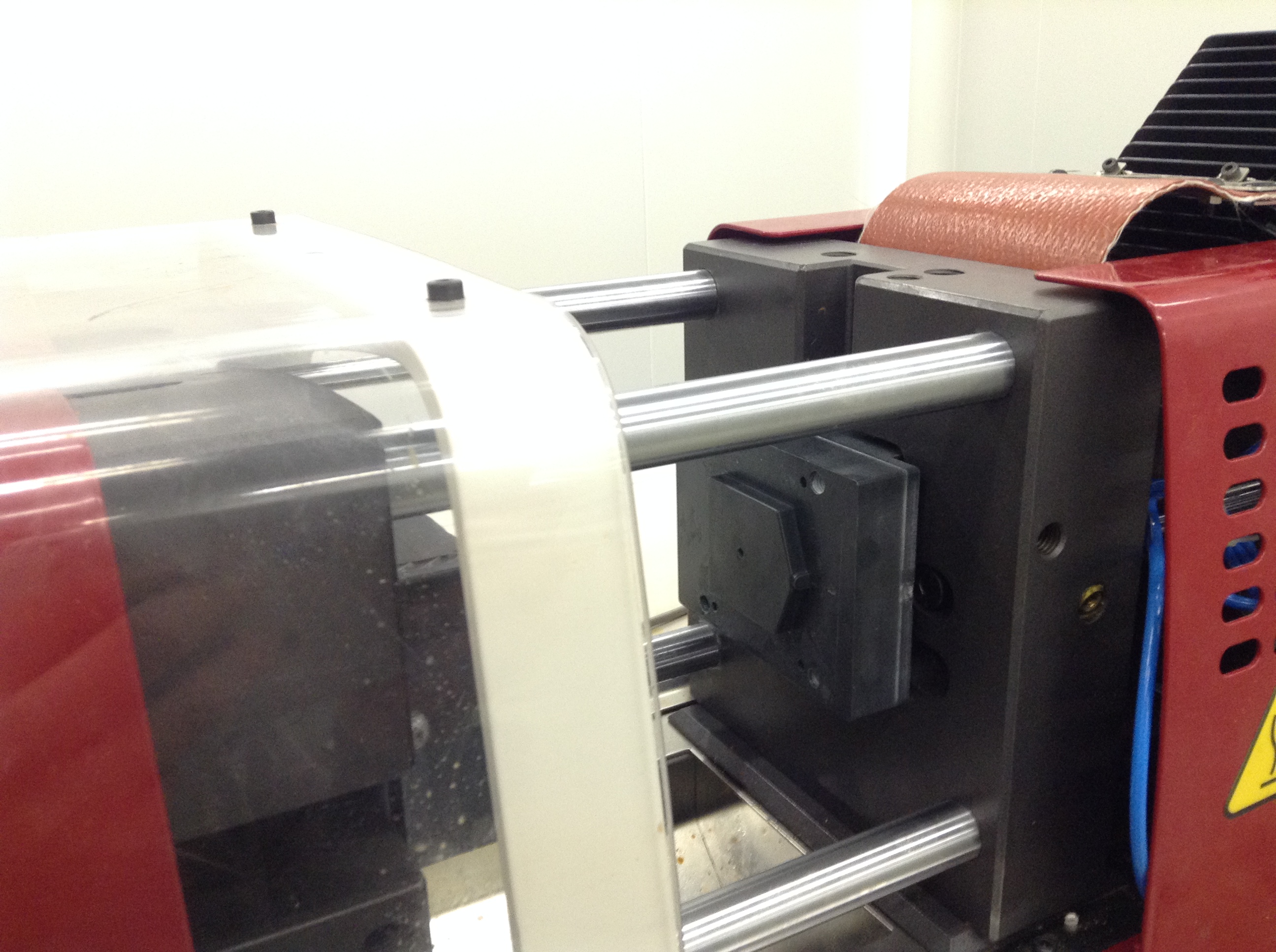

вот автомат:)
IMG_0377.JPG (10816 просмотров) <a class='original' href='./download/file.php?id=49272&mode=view' target=_blank>Загрузить оригинал (1.28 МБ)</a>
IMG_0378.JPG (10816 просмотров) <a class='original' href='./download/file.php?id=49273&mode=view' target=_blank>Загрузить оригинал (1.33 МБ)</a>
IMG_0379.JPG (10816 просмотров) <a class='original' href='./download/file.php?id=49274&mode=view' target=_blank>Загрузить оригинал (1.23 МБ)</a>
IMG_0380.JPG (10816 просмотров) <a class='original' href='./download/file.php?id=49275&mode=view' target=_blank>Загрузить оригинал (1.31 МБ)</a>

фотки я повернул:) не заметил сначала хотел похвалится побыстрее:)

Всегда мне было непонятно, почему эти бебипласты стоят таких космических денег.
Вроде ведь довольно простая штука.
Можно, как у владельца, узнать в чем там видится наибольшая "заковыка" ?

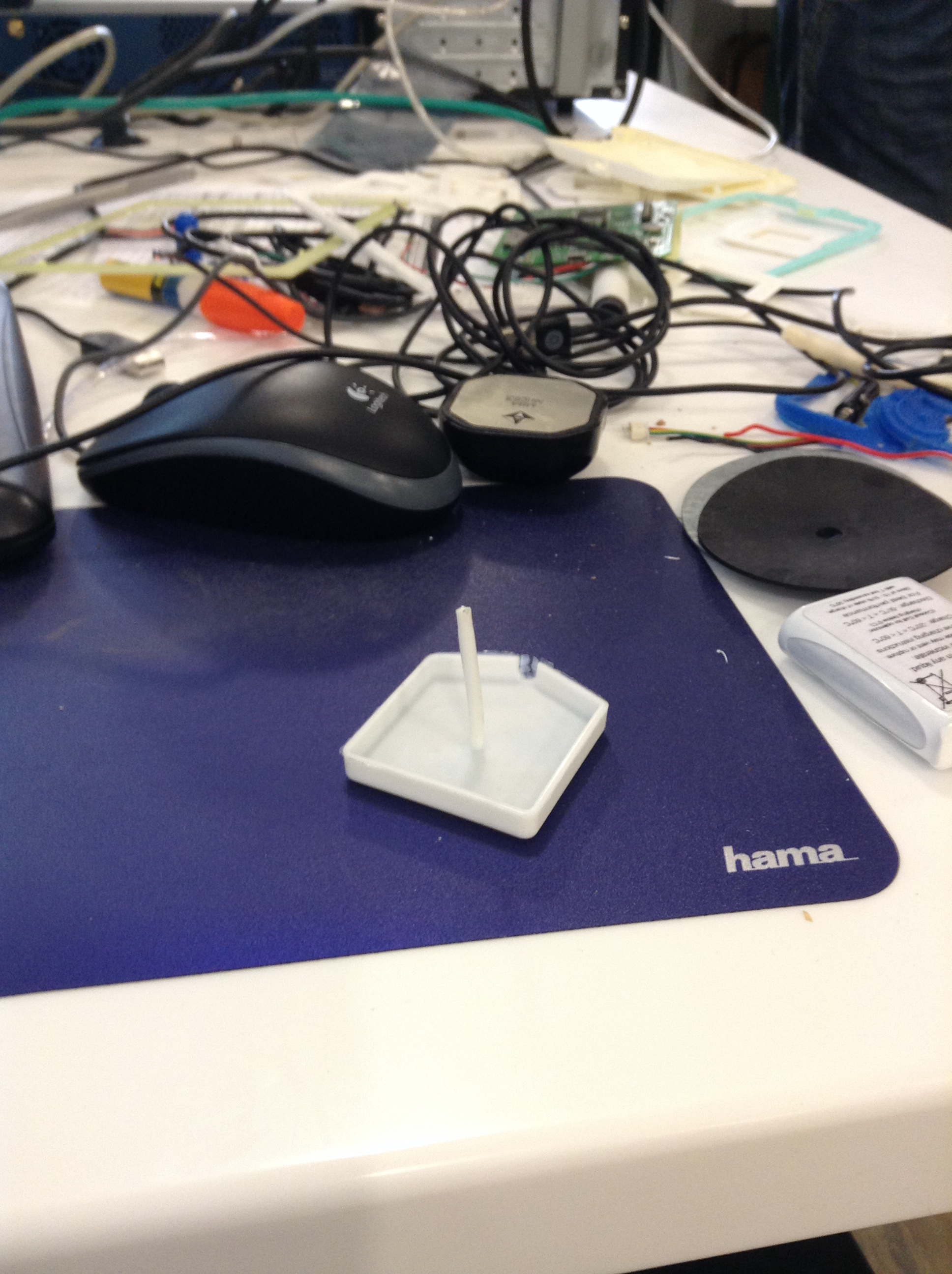

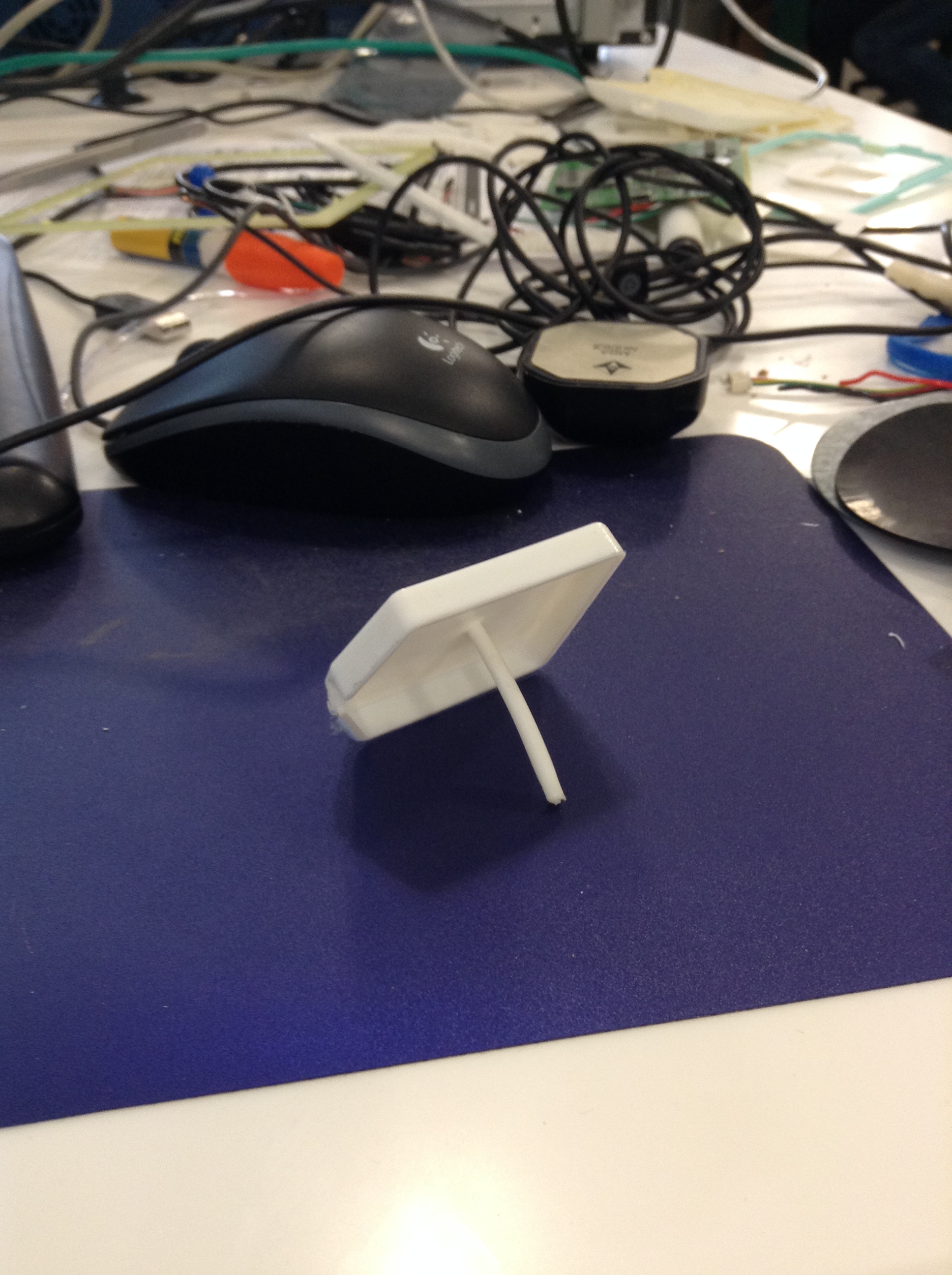

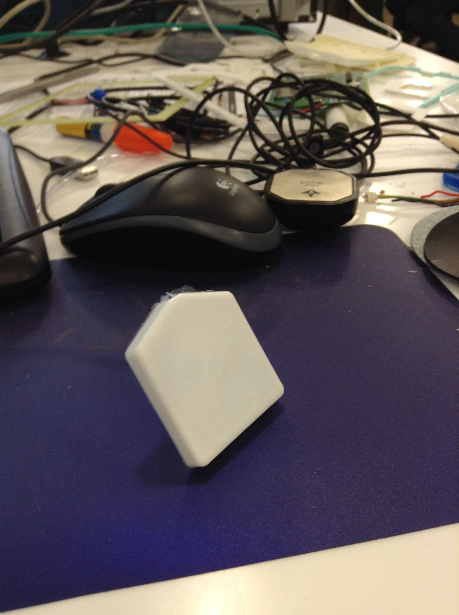

atom12 писал(а):сделал свою первую прессформу
А, что за деталька такая?

корпус антены для прибора одного:) скоро выложу как доделаю :)

а ты попробуй сделай :) Там два матцилиндра - один для точной дозировки пластика, другой для впрыска ;)
atom12,
почем они нынче? Раньше были около 50килобаксов ;)

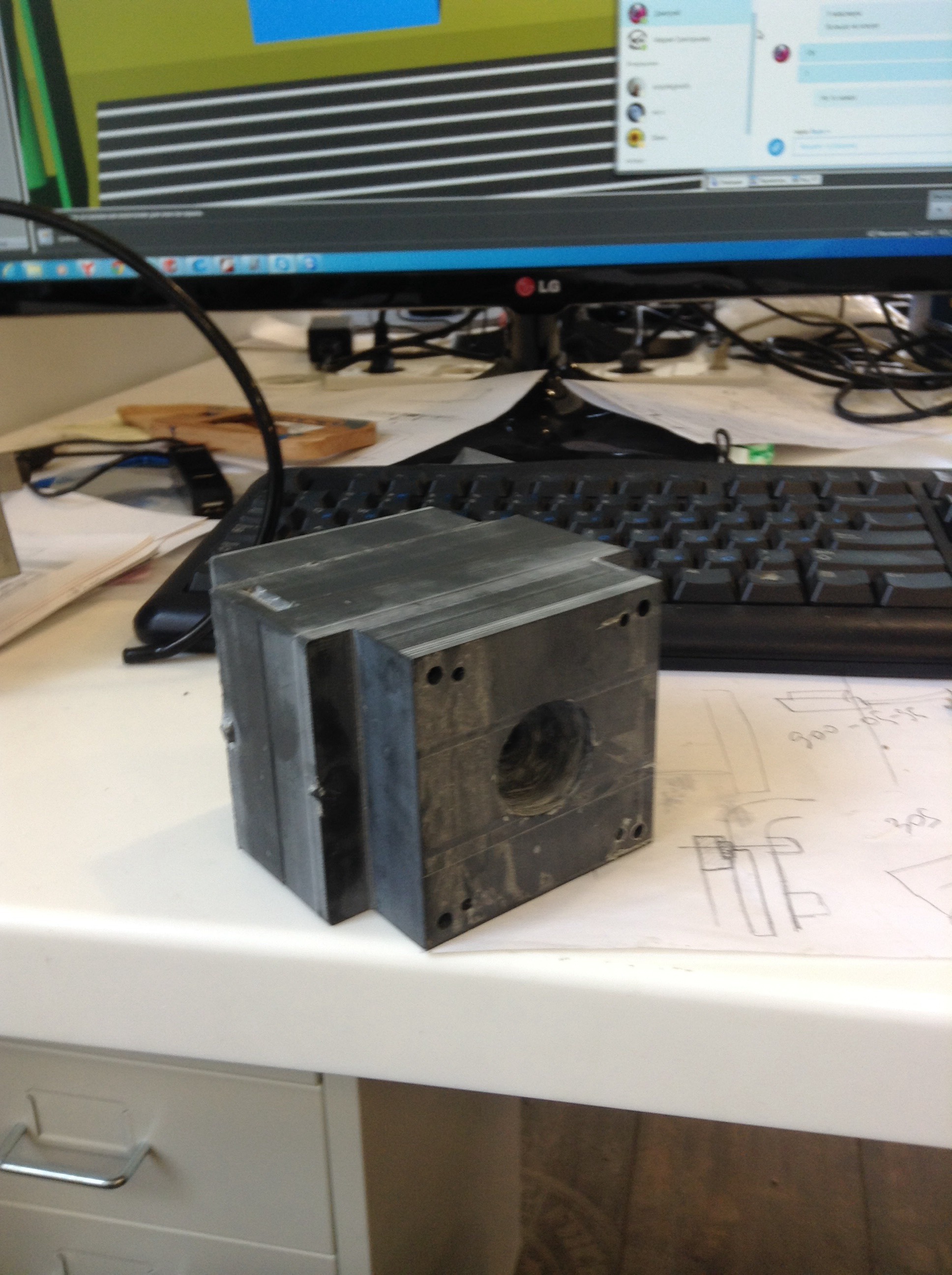

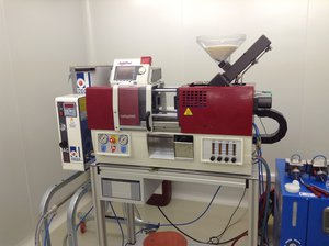

А что за материал с которого сделана форма , что не видно полировки формообразующих , работает ли форма в автоматическом режиме как вытаскиватся такой длинный литник?
atom12
Сообщения: 345
Зарегистрирован: 20 авг 2013, 10:58
Репутация: 179
Re: Проба пресс-форм
Сообщение atom12 »
solo писал(а):А что за материал с которого сделана форма , что не видно полировки формообразующих , работает ли форма в автоматическом режиме как вытаскиватся такой длинный литник?
материал не знаю как точно называется китайские друзья поставили(не Слава) завтра спрошу
это пластик для ремонта прессформ плита 500на 1000 мм стоила 12000 руб толщина 50 мм
тяжелая сволочь обрабатывается как деревяшка без напруги

У меня другой вопрос как сделать литник чтоб он сам отрывался?
Тима
Сообщения: 3073
Репутация: 1089
Настоящее имя: Тимур
Откуда: КБР
Сообщение Тима »
atom12 писал(а):Незнаю сколько стоит бебипласт:(
Делаешь форму с горячим каналом!

atom12 писал(а): У меня другой вопрос как сделать литник чтоб он сам отрывался?
Для этого нужна совсем другая форма. Литники максимум 1 мм в диаметре и при раскрытии автоматически срезаться.

aftaev писал(а):а ты попробуй сделай Там два матцилиндра - один для точной дозировки пластика, другой для впрыска
Они золотые что-ли :) ?
В чем основная загвоздка-то ? Точность ? Материал ?
Помнится на чипмейкере пережевывали, но так ничего и не родилось толком.

atom12 писал(а):материал не знаю как точно называется китайские друзья поставили(не Слава) завтра спрошу
и как оно называется? смахивает на графит для эрозионных станкофф ;)

WB-1700 пластик
atom12 писал(а):WB-1700 пластик
в этот пластик получается можно лить другой пластик?

я где то на просторах нета даже встречал чертежи беби пласта , в принципе как по мне конструкция беби гораздо проще чем традиционного термопласта, нету шнека , материальный дозирующий цилиндр маленький, цилиндр плавления тоже очень простой с шариковыми рассекателями потока , меня тоже ставит в тупик цена на беби пласт , здесь наверное играет роль в ценообразовании что нету конкурентов, а Китай еще не начал делать беби пласты по тому, что пока не видит большого рынка сбыта , хотя я могу ошибаться так как давно не мониторил тему маленьких ТПА, да и бизнес построить на маленьком ТПА как по мне сложновато, в голову даже мысли не приходят, что можно делать, если в массовое производство то традиционный ТПА с многоместной формой, если единичное производство от шприц пресс,
