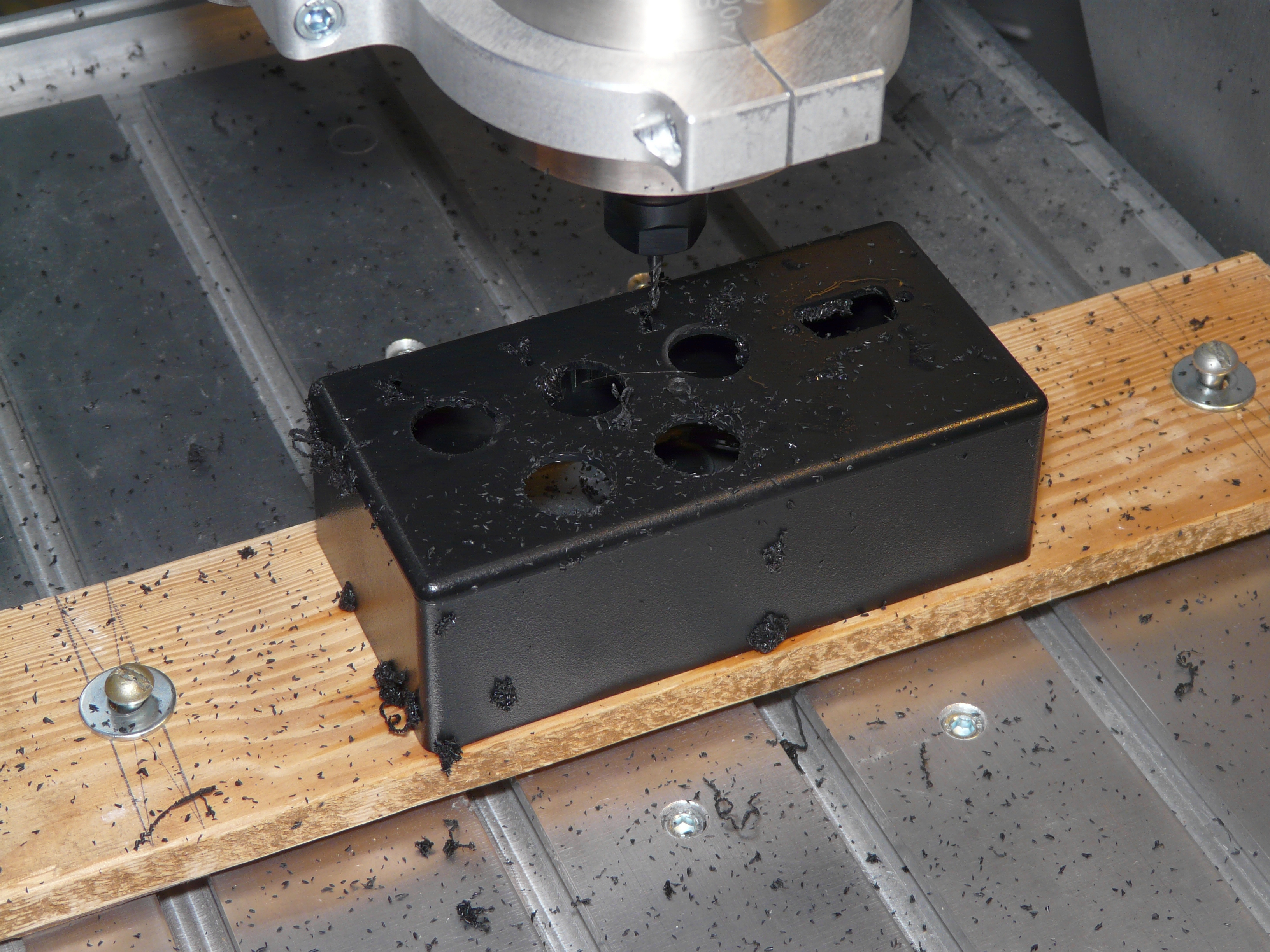

Простофотки

День добрый. Назрел вопрос - ШВП и рельсы на осях Y и Z (ось портальная и ось вертикальная) сильно загрязняются? Голову ломаю над защитой их. Стоит замарачиваться иль не?

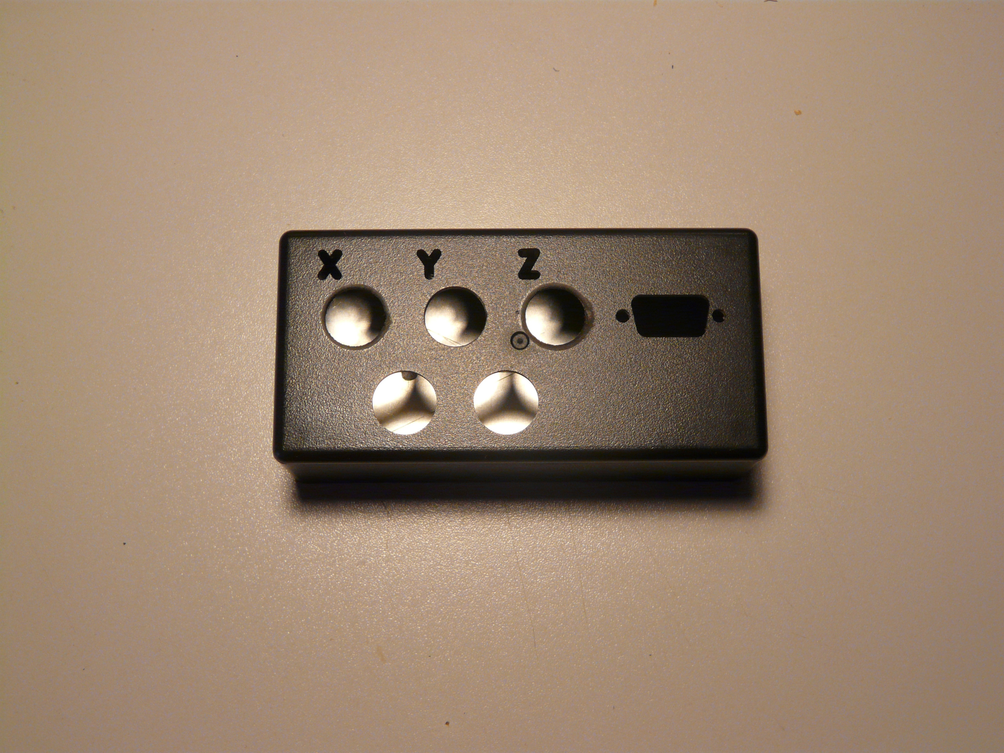

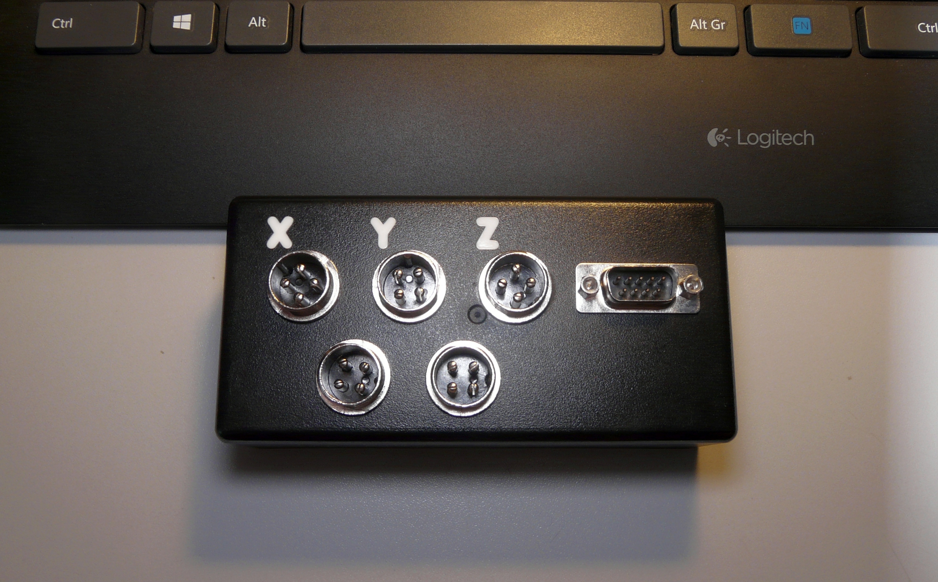

Я, честно говоря, всего раз резал на станочке полистирол (коробочка выше), он зараза электризуется и налипает на все в радиусе метра, если смачивать думаю получше будет, рельсы портала защитить будет крайне проблематично т.к. ось Z подходит вплотную к боковине портала, а вот с осью Z напротив все просто, думаю прикрутить две пластины по бокам оси Z. У меня стоит немного другая задача- сбор отходов без остатка (отход ценный), поэтому буду короб придумывать.
Готовая контактная коробочка.
