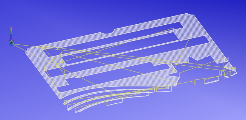

Создал УП в ArtCam 8.1. Проверял УП в CIMCO EDIT 7. Стратегия обработки 2D выборка. Глубина выборки 3мм обработка змейкой,глубина за проход 1мм, скорость 15мм/сек. Обработка через Nc studio 5.5.60
По какой то причине после обработки появился островок отличающийся от заданной глубины.(наглядно на фото)
Если выбираю не обработку змейкой, а обработку смещением, дела ещё хуже, кажется что многие островки на разной высоте.

Похоже на пропуск шагов по оси Z. Еще может быть люфт на той же оси. А раньше такое наблюдалось?

Станок новый, я вроде все подтянул. Проблема была с самого начала. А если пропуск шагов, не должна ли координата z измениться на этот пропущенный шаг в итоге?
На картинке цифрами обозначен порядок обработки зон. Где зона 4 является приподнятым участком.Все остальные зоны находятся на одной высоте Ещё в самом начале освоения станка я ровнял медную заготовку (под клише) создал уп обработки змейкой плоскости на глубину 1мм 1продход. Примерно половину заготовки высота соблюдалась, а затем по Z фреза заглубилась больше чем нужно. Как по мне дак это чудеса какие то

1) пропуск шагов. причин может быть множество... от помех до не правильных настроек, ускорения и скоростей
2) ВЫТЯГИВАНИЕ фрезы из цанги.. тоесть плохо затянул. я например с некоторых пор, фрезы диаметром выше 15мм стал затягивать с применением 500мм трубы :hehehe:

Программу приложил.
Сомневаюсь что фреза уходит. тк. после участка где не дорезало по толщине, следующий участок режет как надо,

прога чистенькая
34556.jpg (4460 просмотров) <a class='original' href='./download/file.php?id=48916&mode=view' target=_blank>Загрузить оригинал (94.77 КБ)</a>
проблема в станке:
1) импульсов на мм
2) пропуск шагов
3) помехи

Нарисуй на картинке с зонами как фреза двигалась? Свю заготовку сплошняком проходила или отдельно по зонам?

Чуть выше я рисовал картинку с зонами обработки сбой на участке 4. в нц студио линейное ускорение стоит 1200, может быть проблема в этом?, но тогда не понятно одно почему тогда не "косячат" другие оси?.
Как диагностировать пропуск шагов, есть хитрости и как с этим бороться?. кажется стуков не слишал при работе ну может не слышал на фоне жужжания от обработки латуни.

для начала запусти программу в холостую, даже не эту прогу, а которая будет просто дергать асями туда-сюда, пару часов, и в конце должна вернутся в ноль... и тогда делай замеры ;)

все оказалось проще, померил напряжение между станком и управляющим блоком, напряжение составило 1 вольт это при выключенном шпинделе. Соединил корпуса проводом. Теперь вроде все в порядке. Но вот выяснился новый фокус. После черновой выборки, чистовая выборка не попадает куда нужно и слизывает где то миллиметр.
