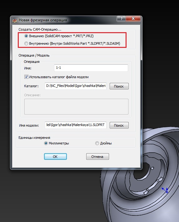

Поставил версию 2015 и нарвался на одну интересность, при выбборе врезерования он автоматом делает кучю всего но сохраняет это в отдельном файле, где в настройках установить чтобы солидкам сохранял всё внутри солидовского файла? Никак не могу найти.

Когда создаешь новую УП - предлагает сохранить либо в отдельном файле, либо в солидворковском файле. Щас нет солида под рукой, так бы скриншот кинул.
Сообщения: 6611
Re: SolidCAM
наверно тут
2342345.jpg (2687 просмотров) <a class='original' href='./download/file.php?id=52083&mode=view' target=_blank>Загрузить оригинал (87.28 КБ)</a>
Сообщения: 34042
Re: SolidCAM
NightV, а у тебя версия какая? А то может быть так что в 2015 это спрятали, как часто бывает в новых версиях программ - толком ничего не добавили, а все меню перелопатили и выдали за новую версию чтоб продавалось лучше ;)
