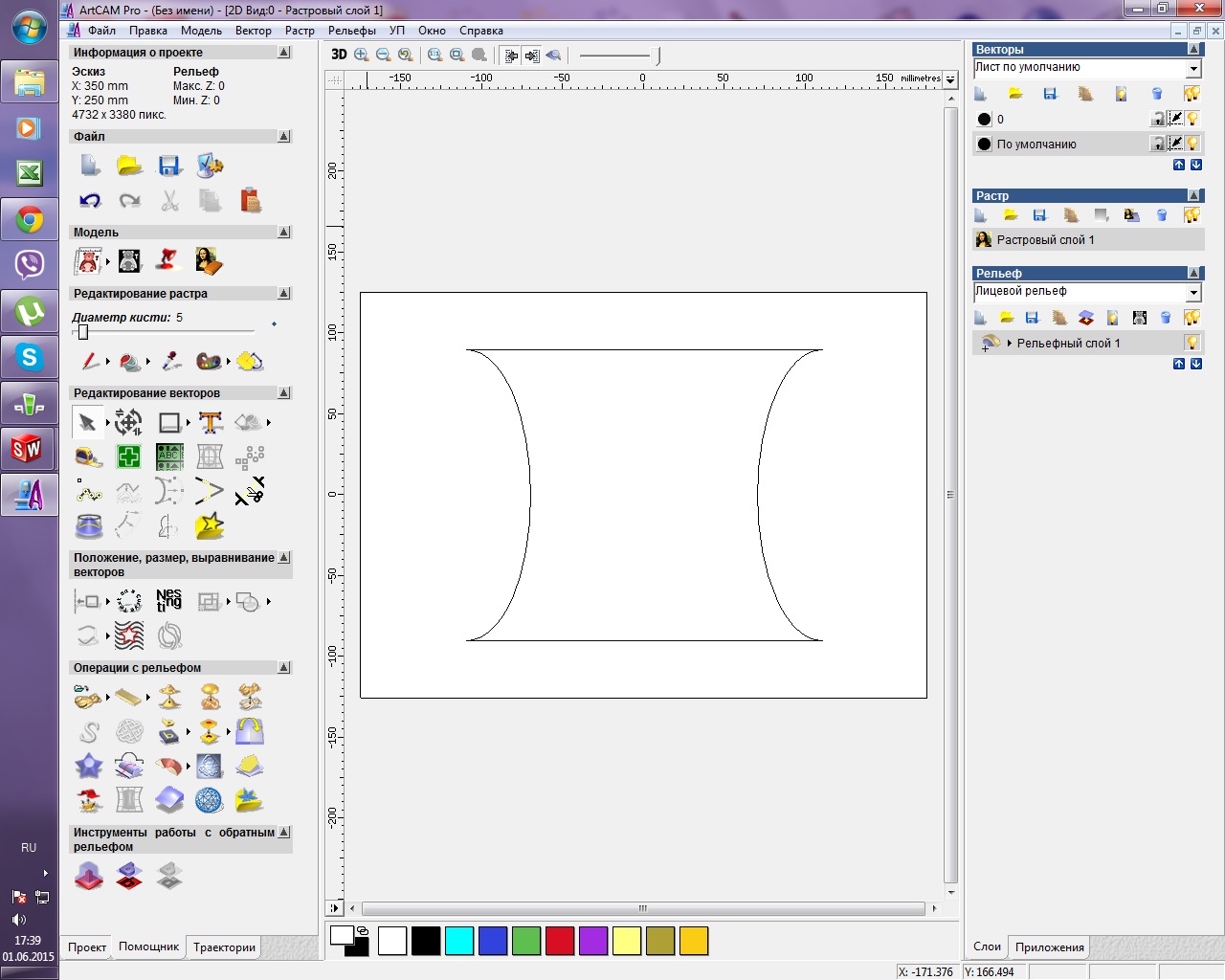

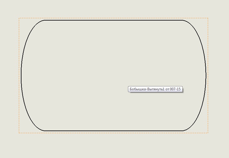

Столкнулся вот такой проблемой.
Есть файл dxf, dwg фигуры (ниже на .1), при импорте файла в ArtCAM загружается фигура на рис.2.В чем может быть проблема?

Re: ЧПУ станок 2500х1500х250.
Romanych писал(а):В чем может быть проблема?
В отсутствии прикрепленного к сообщению файла.
Попробовал открыть в Corel, в Компас 3D, SAP Visual Enterprise - везде открывает правильно.
Более того - попробовал открыть в ArtCAM 2011 - тоже открыл правильно.
2015-06-01 20-09-17 Скриншот экрана.png (3285 просмотров) <a class='original' href='./download/file.php?id=51563&mode=view' target=_blank>Загрузить оригинал (809.15 КБ)</a>
Если есть возможность выбора при сохранении - выбирай формат DXF 2004.
