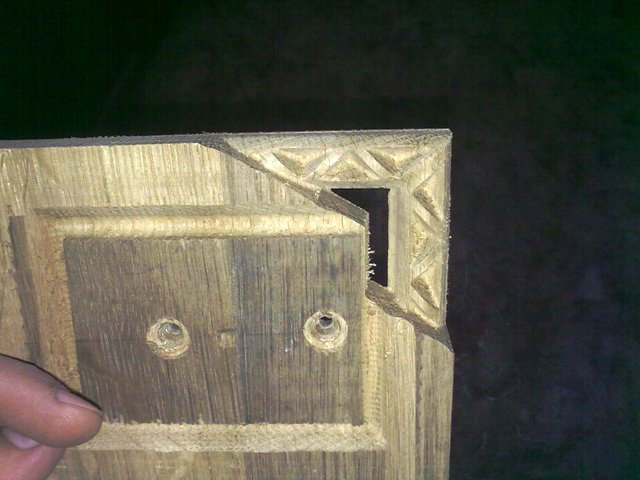

Ну что, господа. Сегодня состоялась пробная резьба. Вот что получилось.
2015051603.jpg (3955 просмотров) <a class='original' href='./download/file.php?id=50336&mode=view' target=_blank>Загрузить оригинал (139.16 КБ)</a>
2015051604.jpg (3955 просмотров) <a class='original' href='./download/file.php?id=50337&mode=view' target=_blank>Загрузить оригинал (137.83 КБ)</a>
2015051609.jpg (3955 просмотров) <a class='original' href='./download/file.php?id=50338&mode=view' target=_blank>Загрузить оригинал (135.36 КБ)</a>
2015051610.jpg (3955 просмотров) <a class='original' href='./download/file.php?id=50339&mode=view' target=_blank>Загрузить оригинал (106.35 КБ)</a>
2015051611.jpg (3955 просмотров) <a class='original' href='./download/file.php?id=50340&mode=view' target=_blank>Загрузить оригинал (153.57 КБ)</a>
2015051612.jpg (3955 просмотров) <a class='original' href='./download/file.php?id=50341&mode=view' target=_blank>Загрузить оригинал (112.73 КБ)</a>

ukr-sasha
Сообщения: 3343
Репутация: 2181
Откуда: Киев, Украина
Re: ЧПУ станок 2500х1500х250.
Сообщение ukr-sasha »
Romanych писал(а):Да. стружка первая есть! Это радует...
Смысл станка не в получении стружки. ;-)
Изделие радует?
ukr-sasha писал(а):Изделие радует?
Он еще не понял наверное :hehehe:
Но для первого запуска, совсем не плохо выглядит изделие.
