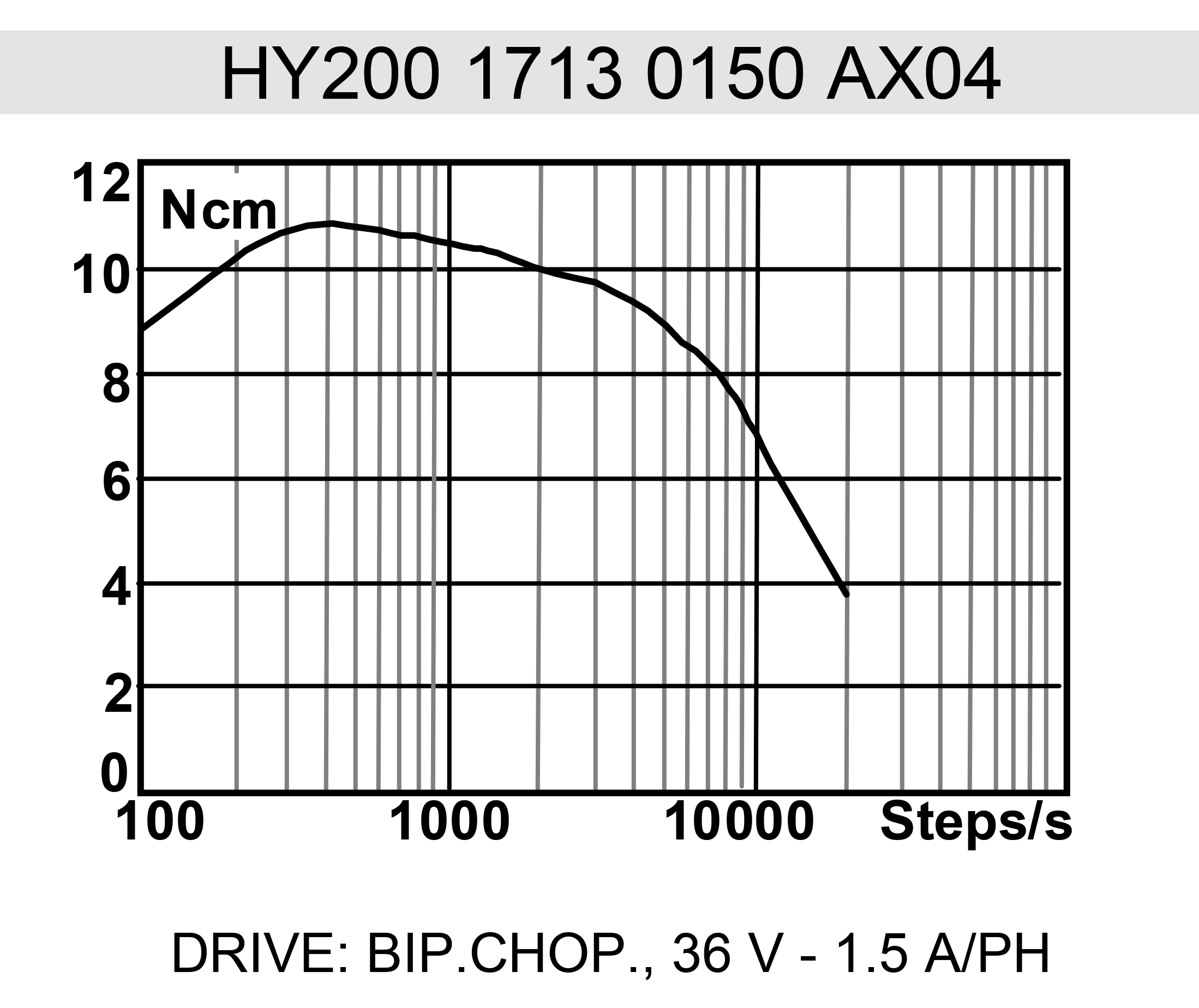

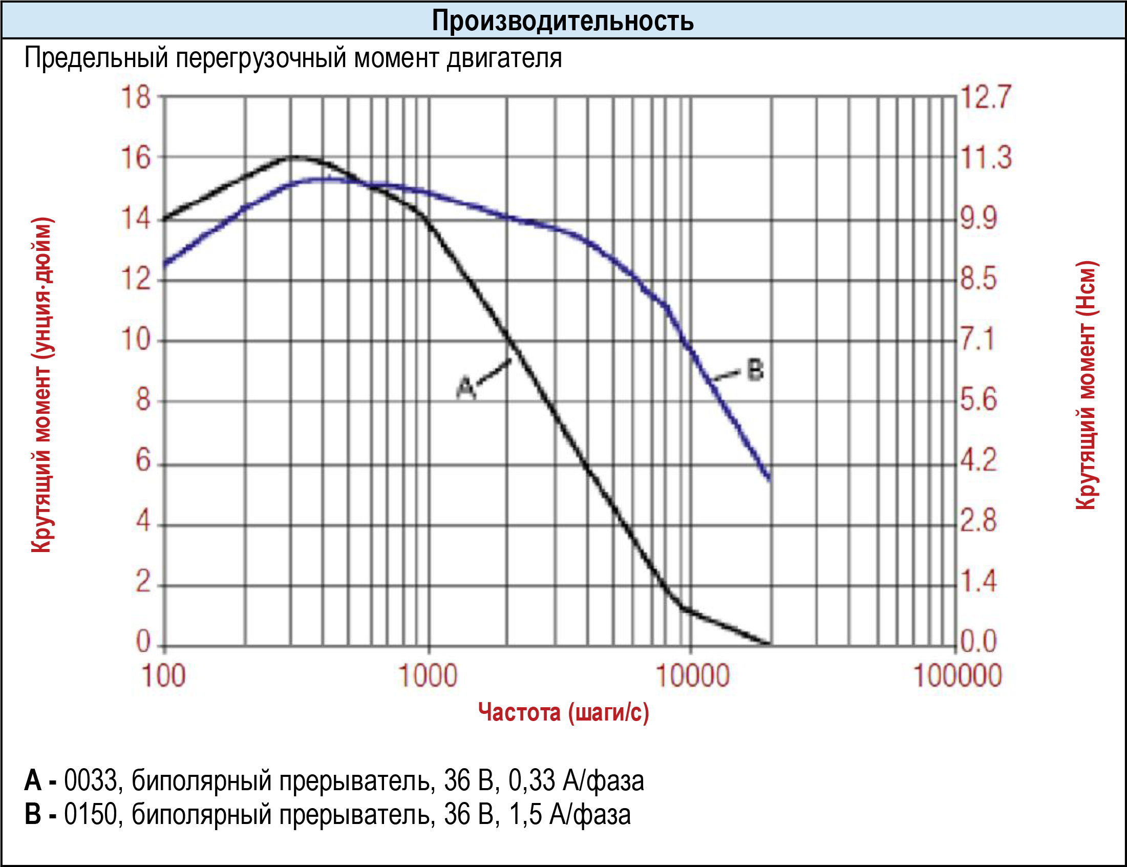

mikle писал(а):кто не понял, поясню- на графике крутящий момент очень резко падает после 1000 шагов секунду - это 5 об/сек -это для движков 1.8 градуса на шаг или 2.5 об в секунду(0.9 градуса).... что я пишу? кто держал шаговик в руках - эти истины знает
Ты говоришь про график для 0033 мотора - у него очень высокая индуктивность обмоток. Такие моторы, действительно очень медленные.
В документации сказано, что шаг 1,8°.

у вас что? двигатель за три с половиной шага оборот делает? странно мои или за 200 или 400. 1.8 и 0.9 градуса соответственно.
Re: помогите определиться
mikle писал(а):у вас что? двигатель за три с половиной шага оборот делает?
а у вас секунда равна минуте? :hehehe:

прошу прощения, забыл на 60 умножить, но все-таки даташиты как-то разные.

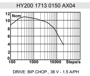

SCT-Steppers-HY200.pdf
(341.8 КБ) 833 скачивания

mikle писал(а):посмотрите внимательно на график прикрепленный копирайтером.
кем-кем прикрепленный?
mikle писал(а):но все-таки даташиты как-то разные.
Графики одинаковые (и параметры тестирования одинаковые):

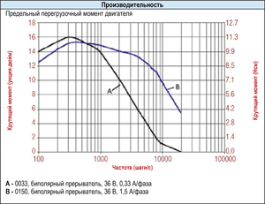

catalogue_ametek_mae_november_2012-rus-5 (3).png (2805 просмотров) <a class='original' href='./download/file.php?id=51521&mode=view' target=_blank>Загрузить оригинал (495.58 КБ)</a>
SCT-Steppers-HY200-4.png (2805 просмотров) <a class='original' href='./download/file.php?id=51522&mode=view' target=_blank>Загрузить оригинал (139.19 КБ)</a>

ШД HY200 1713 0033 BF04
Vmax 42V 0.33 A/ph
Написал все что есть на шильде.
