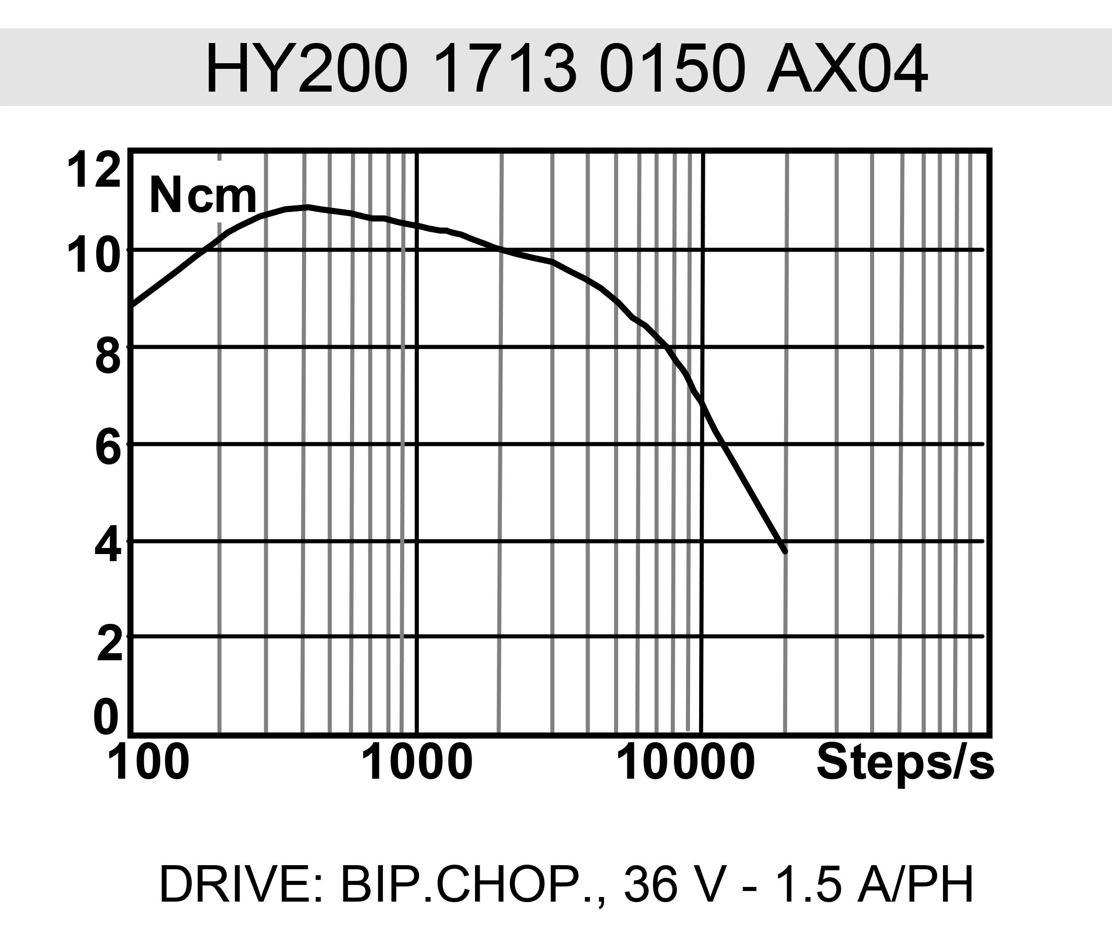

mikle писал(а):кто не понял, поясню- на графике крутящий момент очень резко падает после 1000 шагов секунду - это 5 об/сек -это для движков 1.8 градуса на шаг или 2.5 об в секунду(0.9 градуса).... что я пишу? кто держал шаговик в руках - эти истины знает
Ты говоришь про график для 0033 мотора - у него очень высокая индуктивность обмоток. Такие моторы, действительно очень медленные.
В документации сказано, что шаг 1,8°.

у вас что? двигатель за три с половиной шага оборот делает? странно мои или за 200 или 400. 1.8 и 0.9 градуса соответственно.
Re: помогите определиться
mikle писал(а):у вас что? двигатель за три с половиной шага оборот делает?
а у вас секунда равна минуте? :hehehe:
и насчет компетентности Михаила - это вы лихо загнули.

прошу прощения, забыл на 60 умножить, но все-таки даташиты как-то разные.

mikle писал(а):посмотрите внимательно на график прикрепленный копирайтером.
кем-кем прикрепленный?
mikle писал(а):но все-таки даташиты как-то разные.
Графики одинаковые (и параметры тестирования одинаковые):
catalogue_ametek_mae_november_2012-rus-5 (3).png (2781 просмотр) <a class='original' href='./download/file.php?id=51521&sid=59595c74c5a28c11b61c72ef6a133092&mode=view' target=_blank>Загрузить оригинал (495.58 КБ)</a>
SCT-Steppers-HY200-4.png (2781 просмотр) <a class='original' href='./download/file.php?id=51522&sid=59595c74c5a28c11b61c72ef6a133092&mode=view' target=_blank>Загрузить оригинал (139.19 КБ)</a>
Означает ли прикрепленный файл, что вы торгуете двигателями SCT?
Или первый попавшийся даташит прицепили?

не значит, у меня вообще нема 17 нет. поймите правильно, не надо рассматривать двигатель с крутящим моментом в широком диапазоне скоростей , как универсальное решение. например, я использую в проектах рейки. здесь нужен момент на небольших оборотах, и нет смысла переплачивать за более продвинутый движок. при создании станка надо определиться сначала - ДЛЯ ЧЕГО, а потом ИЗ ЧЕГО. Почему все хотят построить станок чтобы умел все? так не бывает. получиться громоздкая и бесполезная вещь.

ШД HY200 1713 0033 BF04
Vmax 42V 0.33 A/ph
Написал все что есть на шильде.
Станок необходим только исключительно для резки оргстекла и пластика. Огромных скоростей мне не нужно.
