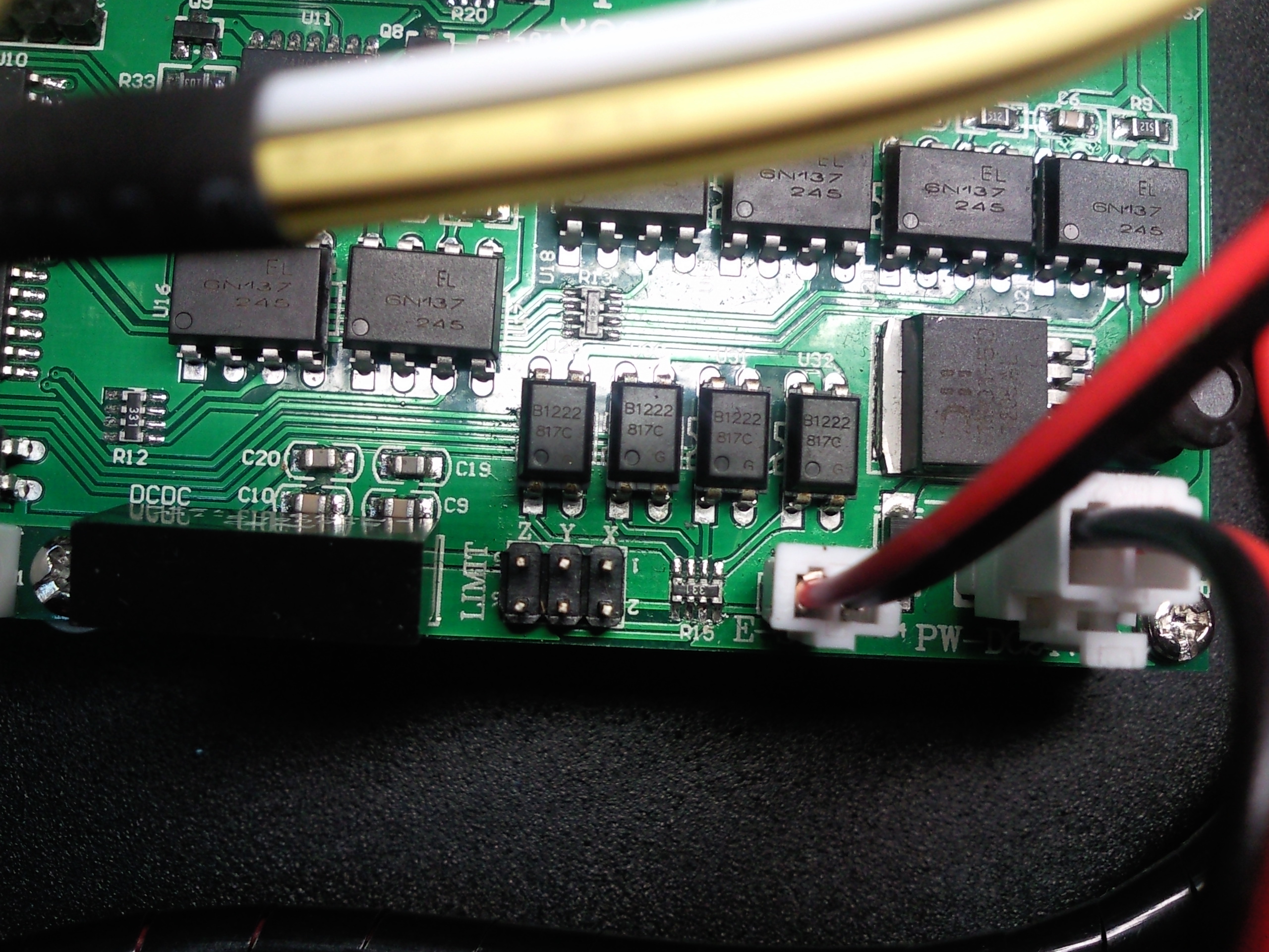

Уважаемые форумчане помогите советом. Приобрел чудо китайское под именем CNC 3020Z-DQ 4AXIS , работает в принципе на 3+ но есть несколько неправильных моментов.один из главных при включении-выключении станка происходит небольшое смещение по осям X-Y, а по сему выставленный 0 постепенно, немного, примерно на 0.2-0.6 уходит, а это напрягает сильно .приходится постоянно искать заново 0. Посему возникает вопрос как сделать чтоб при включении станка можно было легко найти 0 по осям. А то уже замаялся каждый раз искать т.к режу в основном с двух сторон.Есть мысль поставить в концевики и от них прописать 0 но как это сделать на практике понятия не имею. Выручайте советом объясните очень еще не опытному пользователю,пилю и режу в основном воск.

с концевиками - правильная идея, особенно, если заготовка всегда в одно место устанавливается, а так можно где хочешь ноль ставить. Вы напишите в чем работаете/управляете станком. Тогда точно помогут, а так - .........

Мне надо решить вопрос какие поставить и как их запитать,то что моторы будут дергаться при включении это знаю и от этого ни куда не уйти. хотелось бы при включении станка для проверки отъехать в 0 и от него уже плясать, про home конечно слышал но как это дело прописать не знаю,надеюсь с вашей помощью разобраться. станком пользуюсь еще две недели и возникает куча вопросов.Фото сегодня выложу.

С концевиками это не проблема. В Mach3 есть машинные координаты, которые всегда одинаковы после хомления по датчикам (если не считать погрешности датчиков, ШВП, люфтов). Кроме машинных координат есть координаты "0" детали, последний "0" детали Mach3 предлагает сохранить перед выходом из программы. При следующем включении программы станок обнуляет машинные координаты и можно спокойно ехать в сохранённый "0" станка.

Координаты 0 , после выключения , сбиваться будут всегда – т.к. используется режим микрошаг (1/16),
Можно механически фиксировать валы перед отключением, и «освобождать» их после включения контроллера.
На плате под "концевики" - уже всё разведено (на оптопарах), надо только подключить их и настроить в Матч3.
SNC00026.jpg (4679 просмотров) <a class='original' href='./download/file.php?id=51112&mode=view' target=_blank>Загрузить оригинал (1.31 МБ)</a>
Re: cnc3020 помогите
kod007 писал(а): Можно механически фиксировать валы перед отключением, и «освобождать» их после включения контроллера.
Все равно перескочит +/- 2 шага в ближайшее устойчивое положение.
