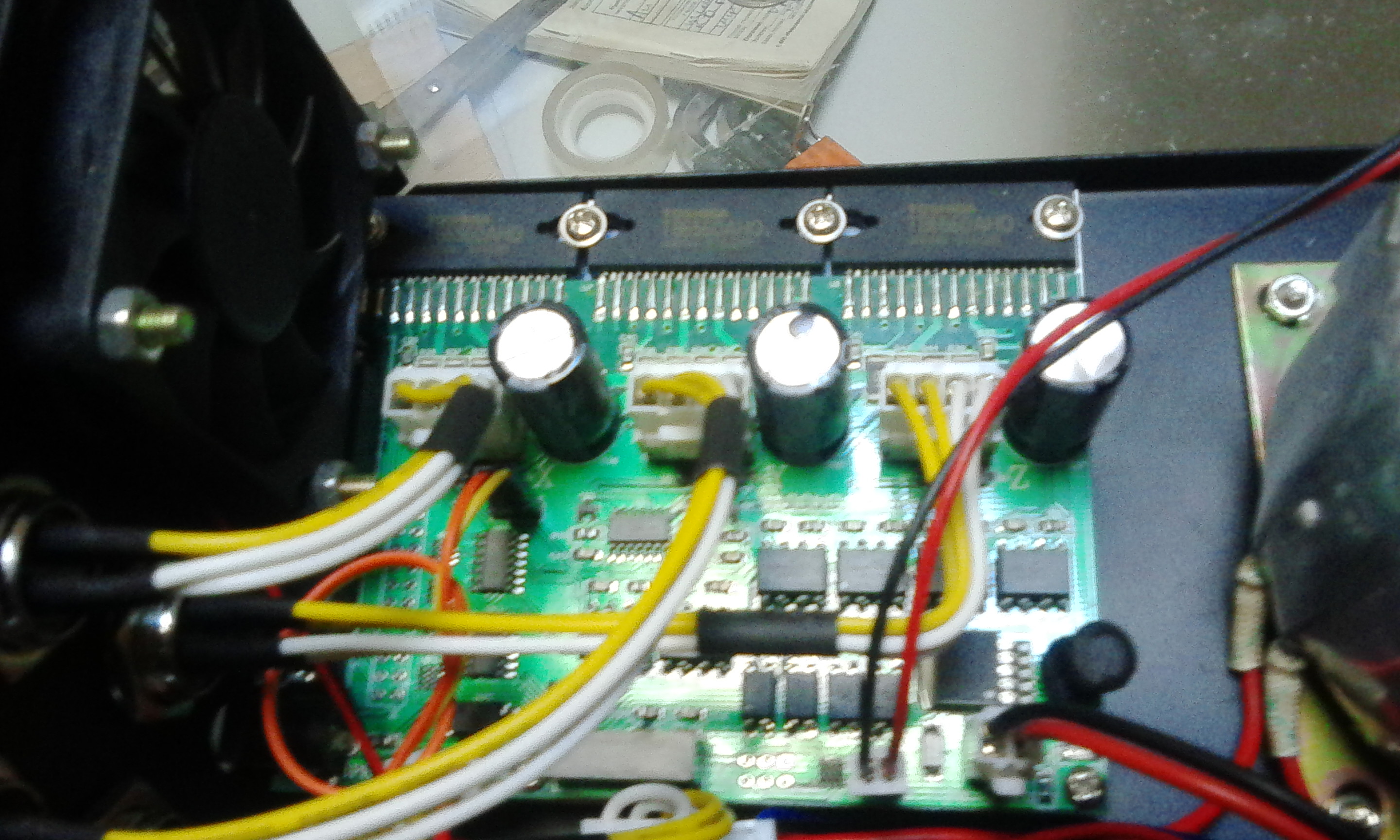

Уважаемые форумчане помогите советом. Приобрел чудо китайское под именем CNC 3020Z-DQ 4AXIS , работает в принципе на 3+ но есть несколько неправильных моментов.один из главных при включении-выключении станка происходит небольшое смещение по осям X-Y, а по сему выставленный 0 постепенно, немного, примерно на 0.2-0.6 уходит, а это напрягает сильно .приходится постоянно искать заново 0. Посему возникает вопрос как сделать чтоб при включении станка можно было легко найти 0 по осям. А то уже замаялся каждый раз искать т.к режу в основном с двух сторон.Есть мысль поставить в концевики и от них прописать 0 но как это сделать на практике понятия не имею. Выручайте советом объясните очень еще не опытному пользователю,пилю и режу в основном воск.

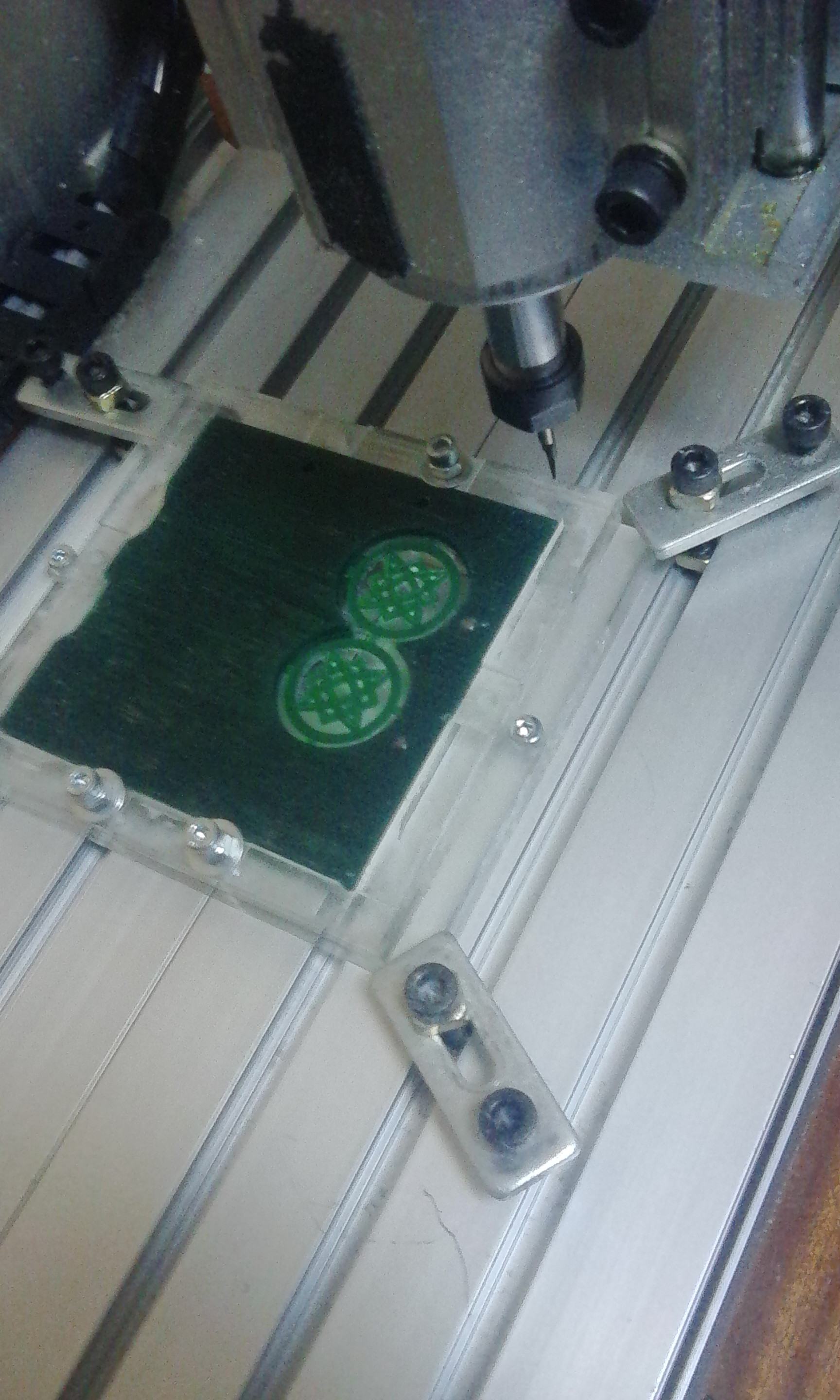

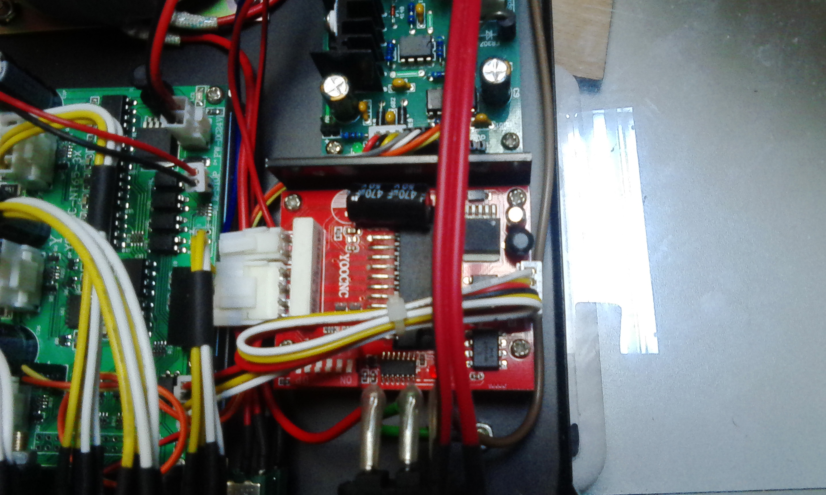

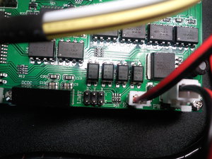

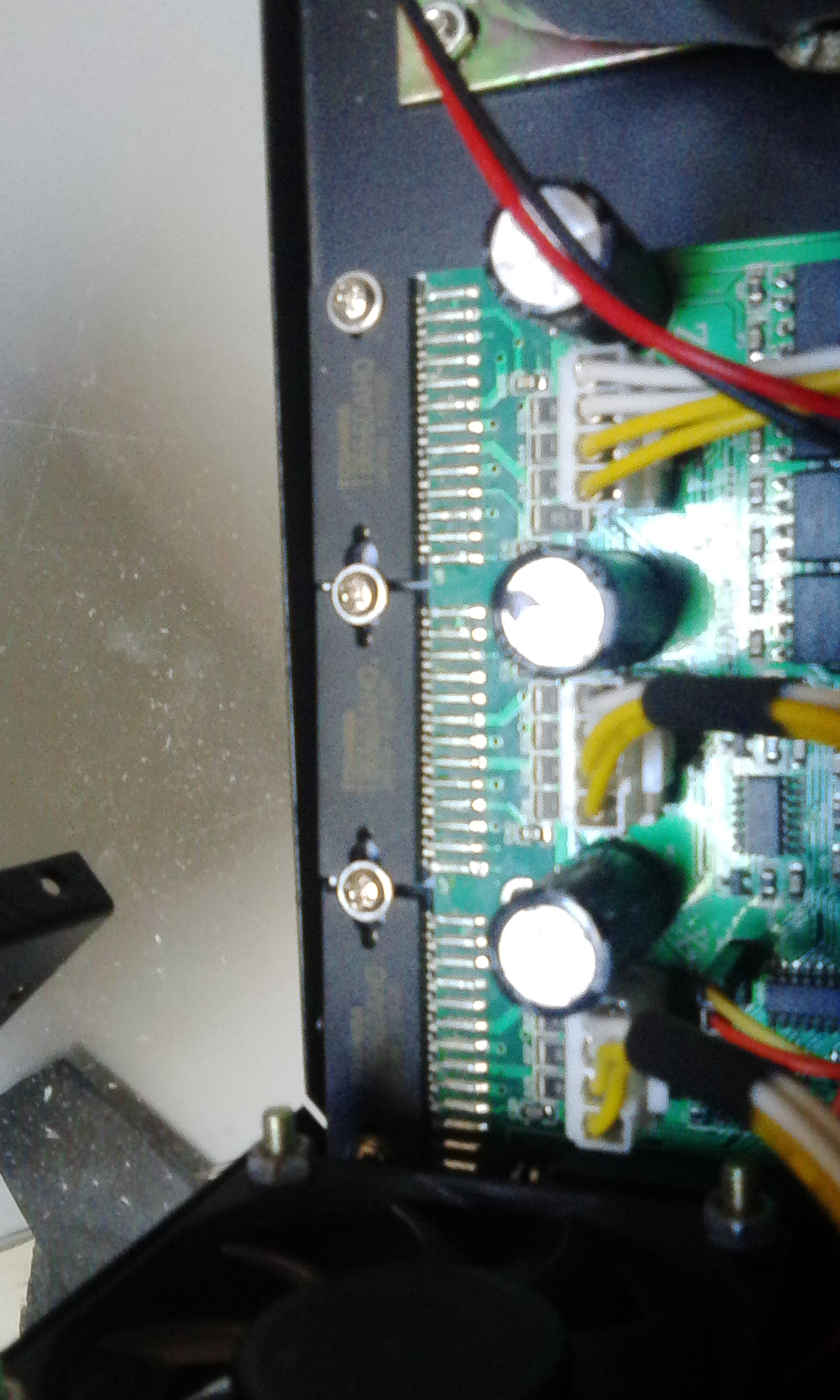

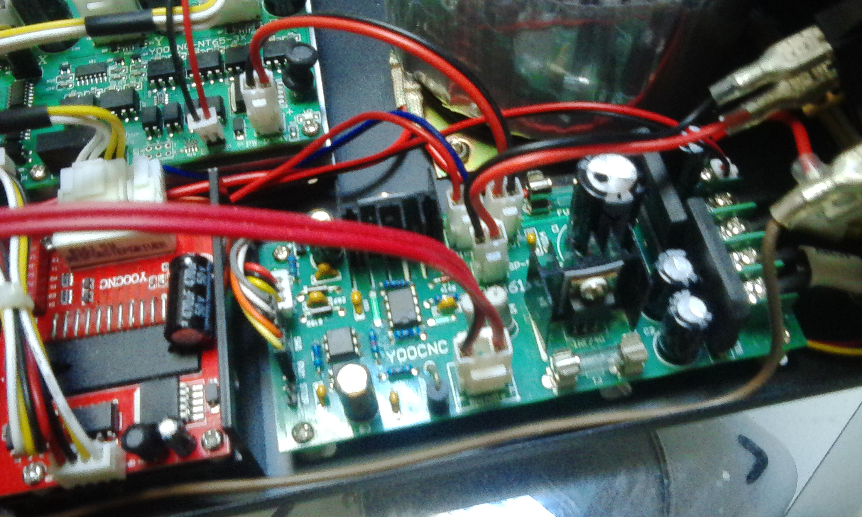

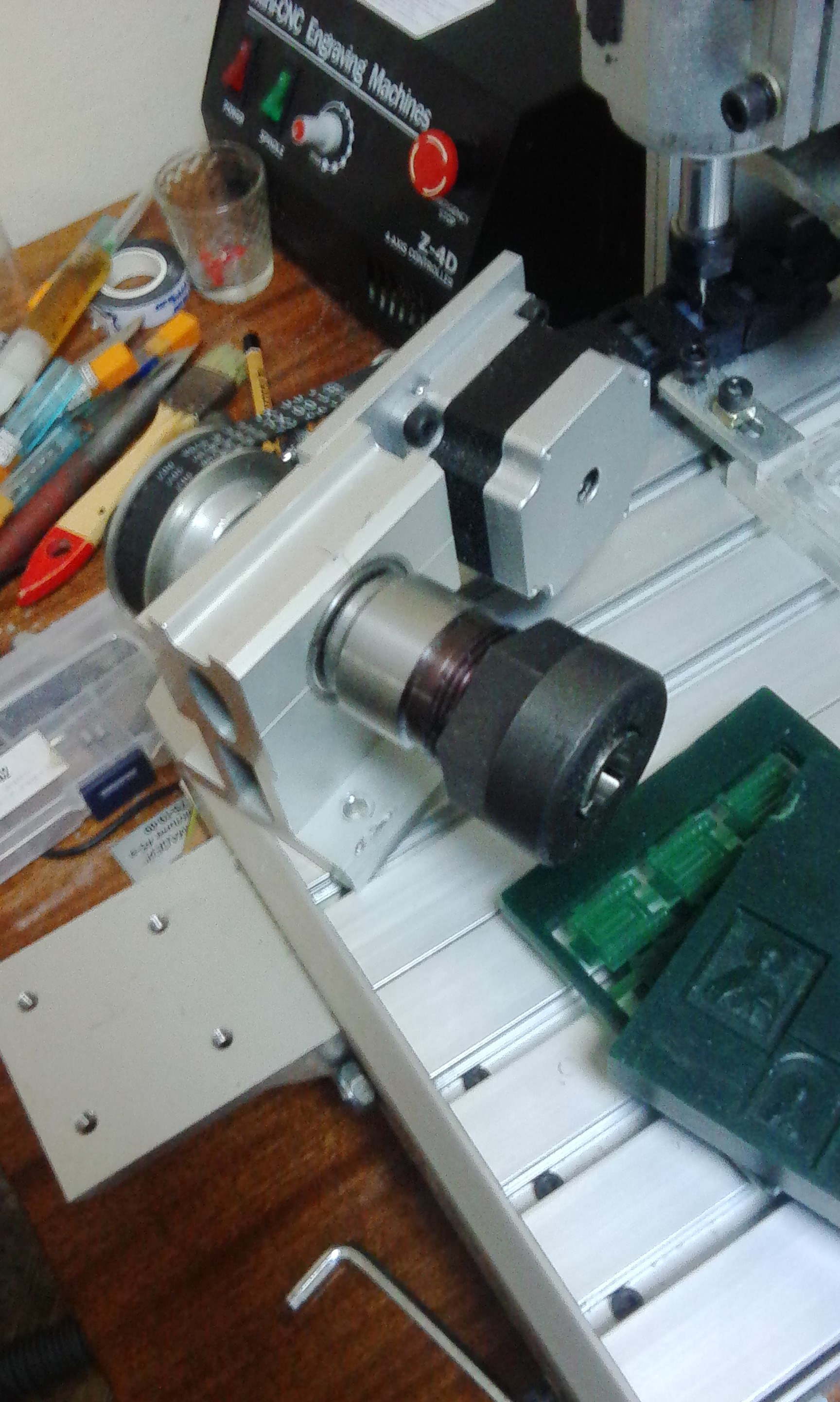

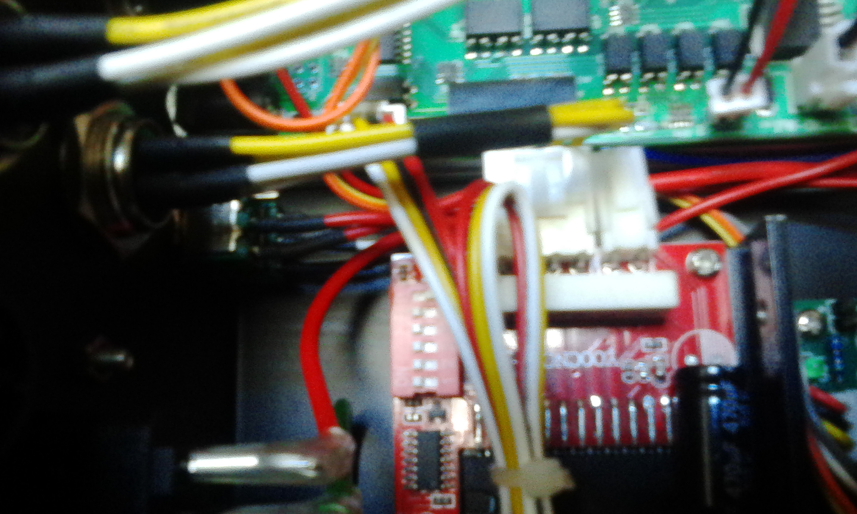

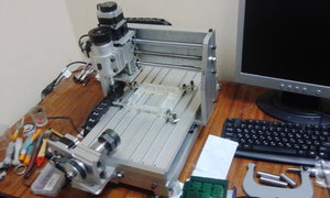

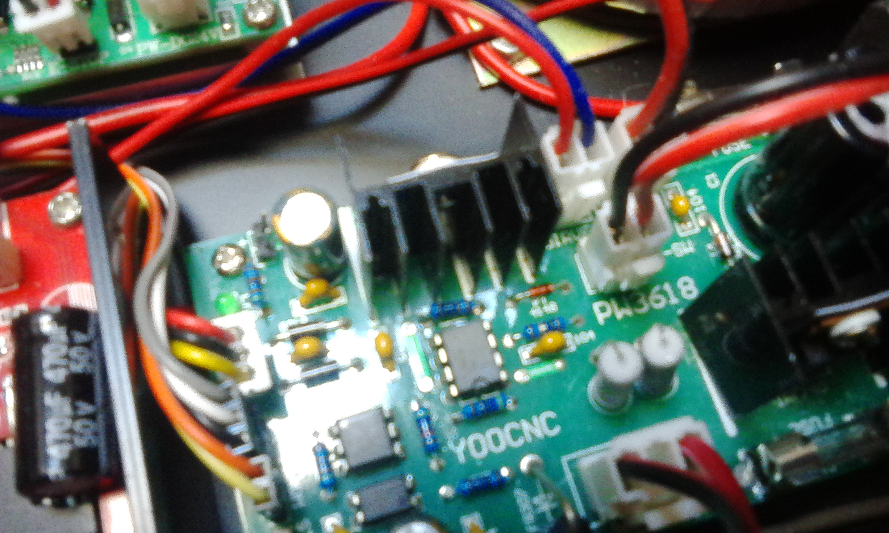

Фото кишок пока только с телефона. Днем возьму хороший фотоаппарат и выложу хорошие фото и с каких ракурсов лучше фотографировать.

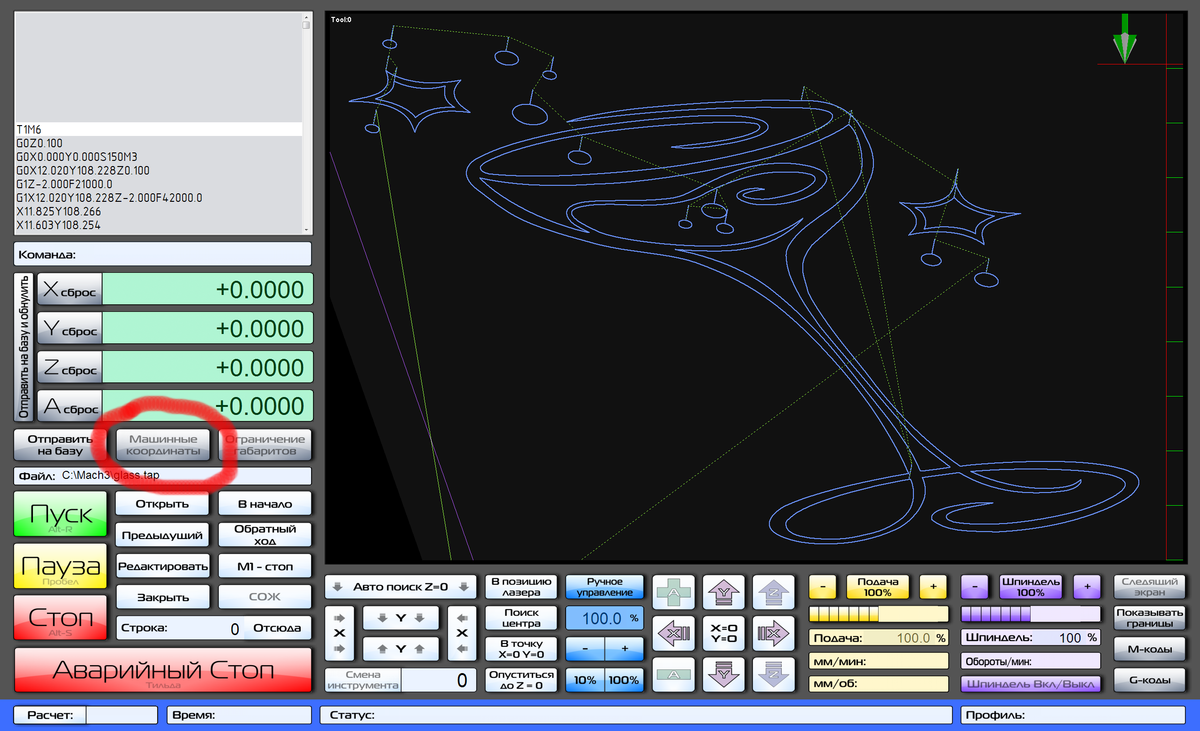

Fendrik писал(а):где прописать эти самые машинные координаты
Прописывать эти координаты не нужно - это кнопка,
2014-06-15 00-54-15 Скриншот экрана.png (4874 просмотра) <a class='original' href='./download/file.php?id=51055&sid=f3c1926d5a25e73f2b06071df69b9f03&mode=view' target=_blank>Загрузить оригинал (439.39 КБ)</a>
но толк от неё есть только при наличии концевиков. Поставьте русский скин - быстрее разберётесь с Mach3 Скринсет для Mach3, русскоязычный #1
Для такого рода станков не нужны сверхточные концевики, берите либо индуктивные либо механические - смотря какие к плате станка можно подключить. Я например когда была подобная плата от YOOCNC спалил её при подключении датчика длины инструмента и слава Богу - купил плату получше. Механические датчики подключались без проблем.

kod007
Сообщения: 77
Зарегистрирован: 06 апр 2013, 16:27
Репутация: 22
Re: cnc3020 помогите
Сообщение kod007 »
Координаты 0 , после выключения , сбиваться будут всегда – т.к. используется режим микрошаг (1/16),
Можно механически фиксировать валы перед отключением, и «освобождать» их после включения контроллера.
На плате под "концевики" - уже всё разведено (на оптопарах), надо только подключить их и настроить в Матч3.
SNC00026.jpg (4675 просмотров) <a class='original' href='./download/file.php?id=51112&sid=f3c1926d5a25e73f2b06071df69b9f03&mode=view' target=_blank>Загрузить оригинал (1.31 МБ)</a>
kod007 писал(а): Можно механически фиксировать валы перед отключением, и «освобождать» их после включения контроллера.
Все равно перескочит +/- 2 шага в ближайшее устойчивое положение.
