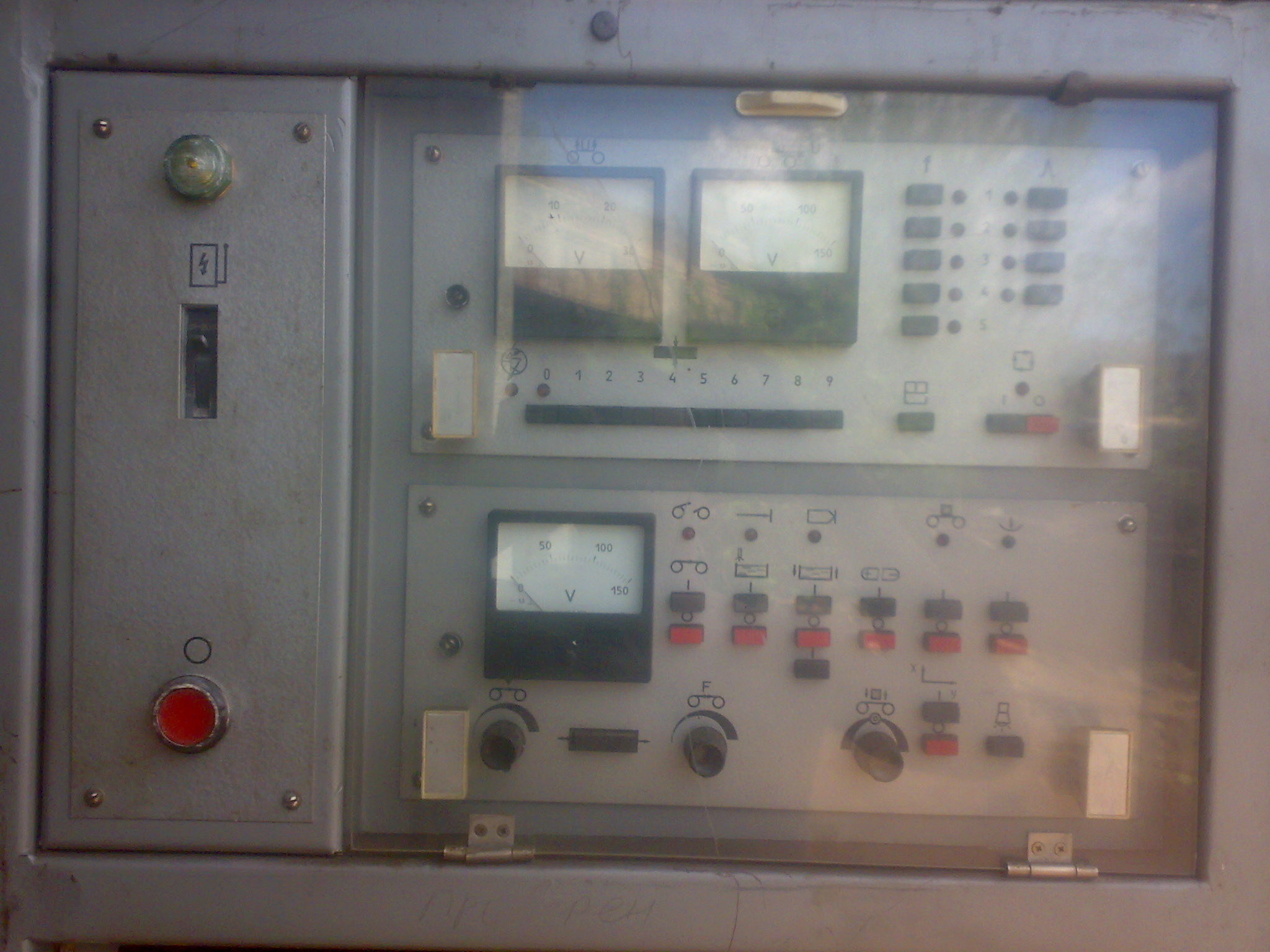

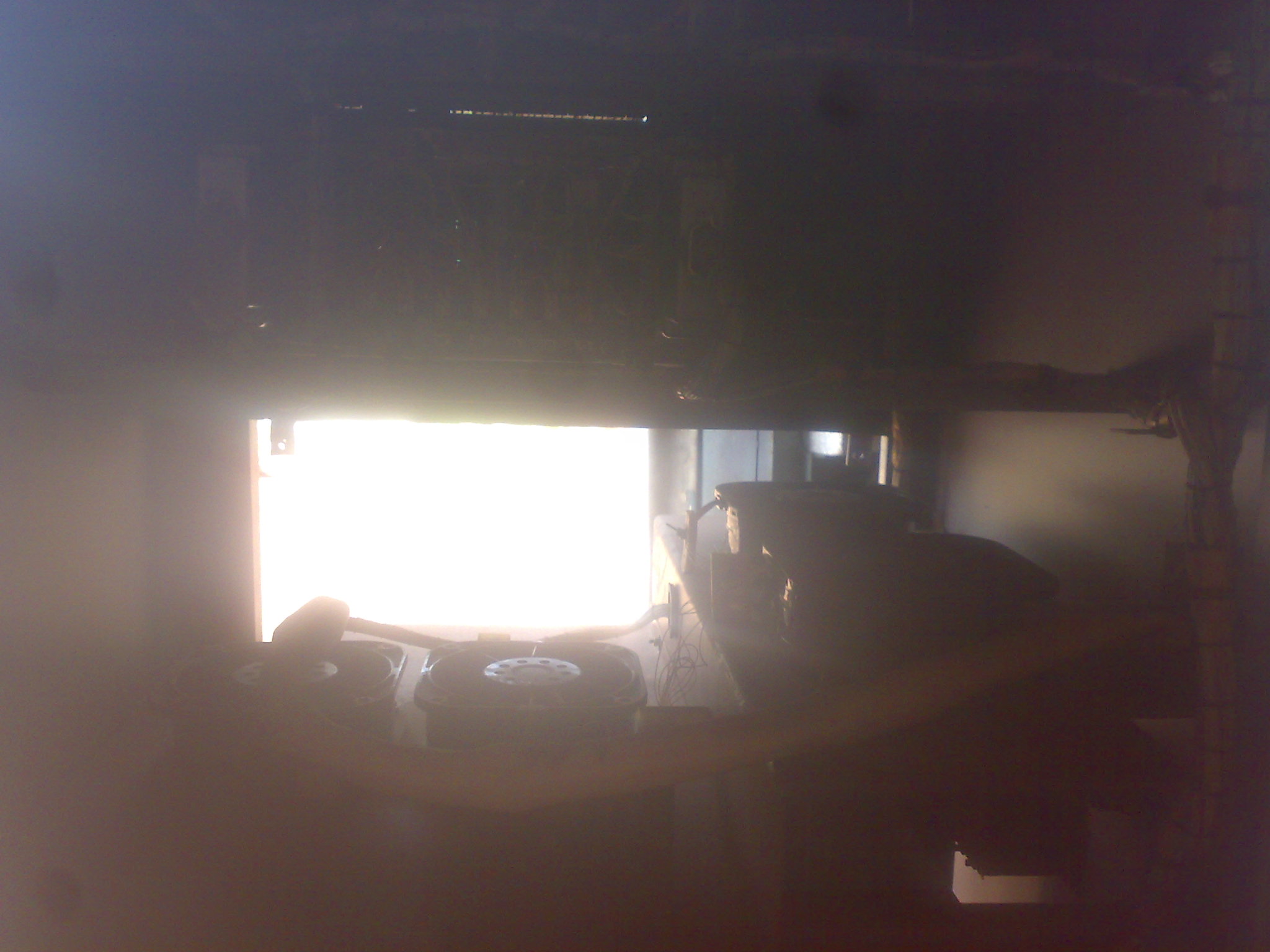

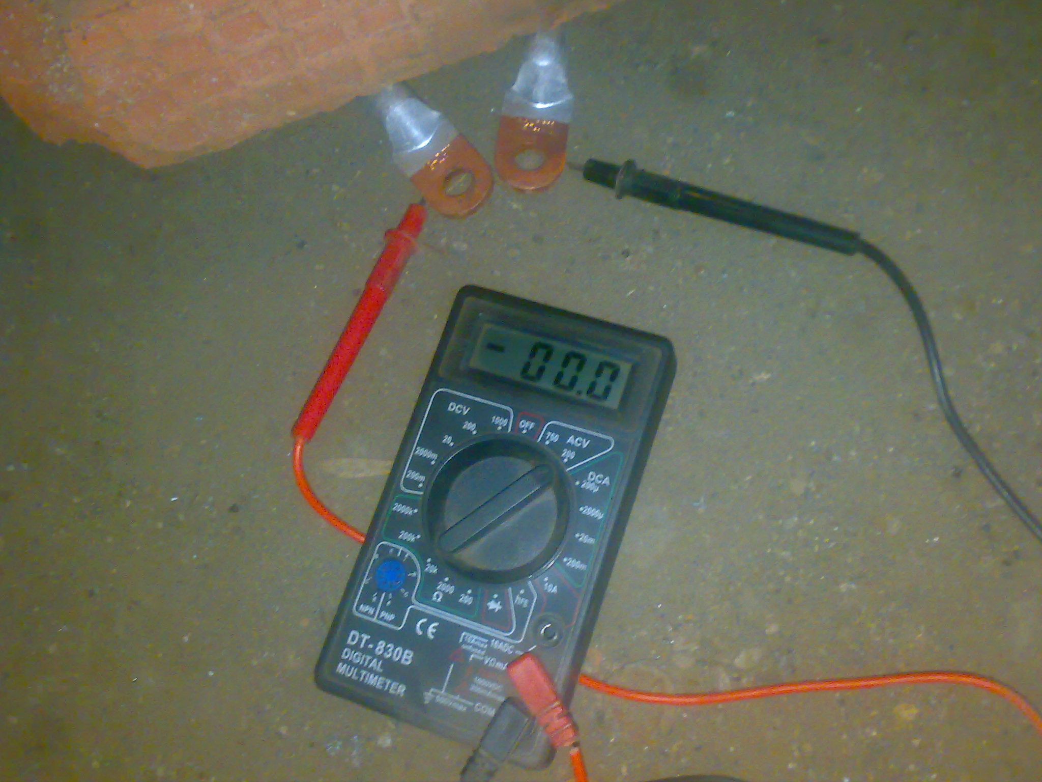

Держите обилие фотиков. На первой и второй изображены те 4 розетки, в которых какие-то контакты надо замкнуть и попытка увидеть искру между выводами"+" и"-" на расстоянии 1мм. Зеленая лампа горит, но ток не идет. Пробовал "+"и"-" замыкать/отмыкать, искры нет.

По таким чудным фоткам сразу все стало ясно :)
При включении панель хоть "светиться"?

Борис1 писал(а):Пробовал "+"и"-" замыкать/отмыкать, искры нет.

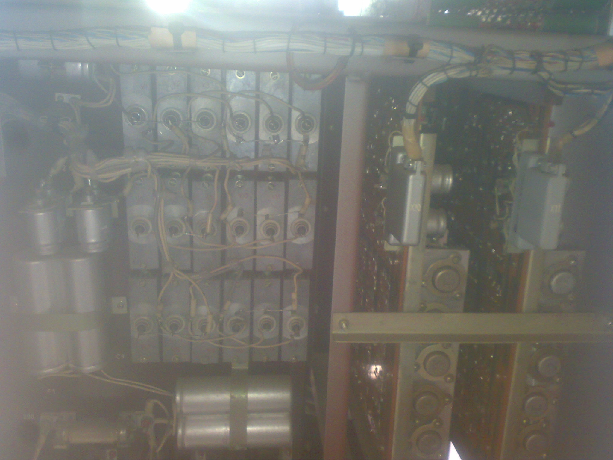

написал - потом посмотрел фотки...)))
нутрянки шкафа - состояние на 5 баллов ,
такое впечатление - что рука варвара ремонтника туда еще не влезала :)
так что наверно так подробно описывать всю цепочку смысла нет...
проверяй сразу 5v , 15v , 22v , и силу ...

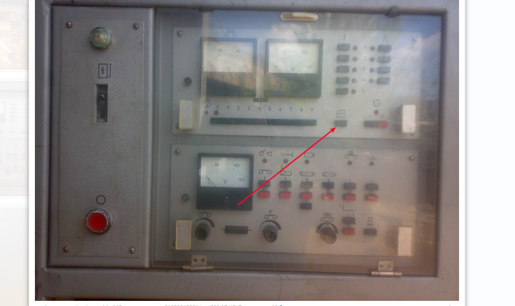

Борис1 писал(а):Зеленая лампа горит, но ток не идет. Пробовал "+"и"-" замыкать/отмыкать, искры нет.
после "зеленой лампы" пробовал эту кнопку:? это непосредственно включение генератора...

При включении горит только зеленая лампа. Диоды нет. НАжатие кнопок или удерживание результата не дают.

Снизу 2-й автомат (я думаю это магнитное реле) при принудительном включении начинают шуметь вентилаторы, оба (средние на фото) трансформатора, на панели удается выбрать частоту и амплитуду, но между "+" и "-" все равно тихо, при их КЗ тоже не искрит. ПРобовал параллельно с ключом К4(тот 2-й автомат) еще нажимать К5,6,7(желтые)-при их нажатии появляется свист. При нажатии К12,13,14 свиста нет. Но во всех слячаях искра не появляется.

Борис1 писал(а):Снизу 2-й автомат (я думаю это магнитное реле) при принудительном включении начинают шуметь вентилаторы,
он должен быть К4 - это пускатель , питающий весь шкаф...
К5,К6,К7 - с этим поосторожней - это пускатели ,которые подают силовое напряжение на тиристоры...
писк - это и есть признак работы инвертора(скорей 8кГц) , так как 22кГц почти не слышно...
