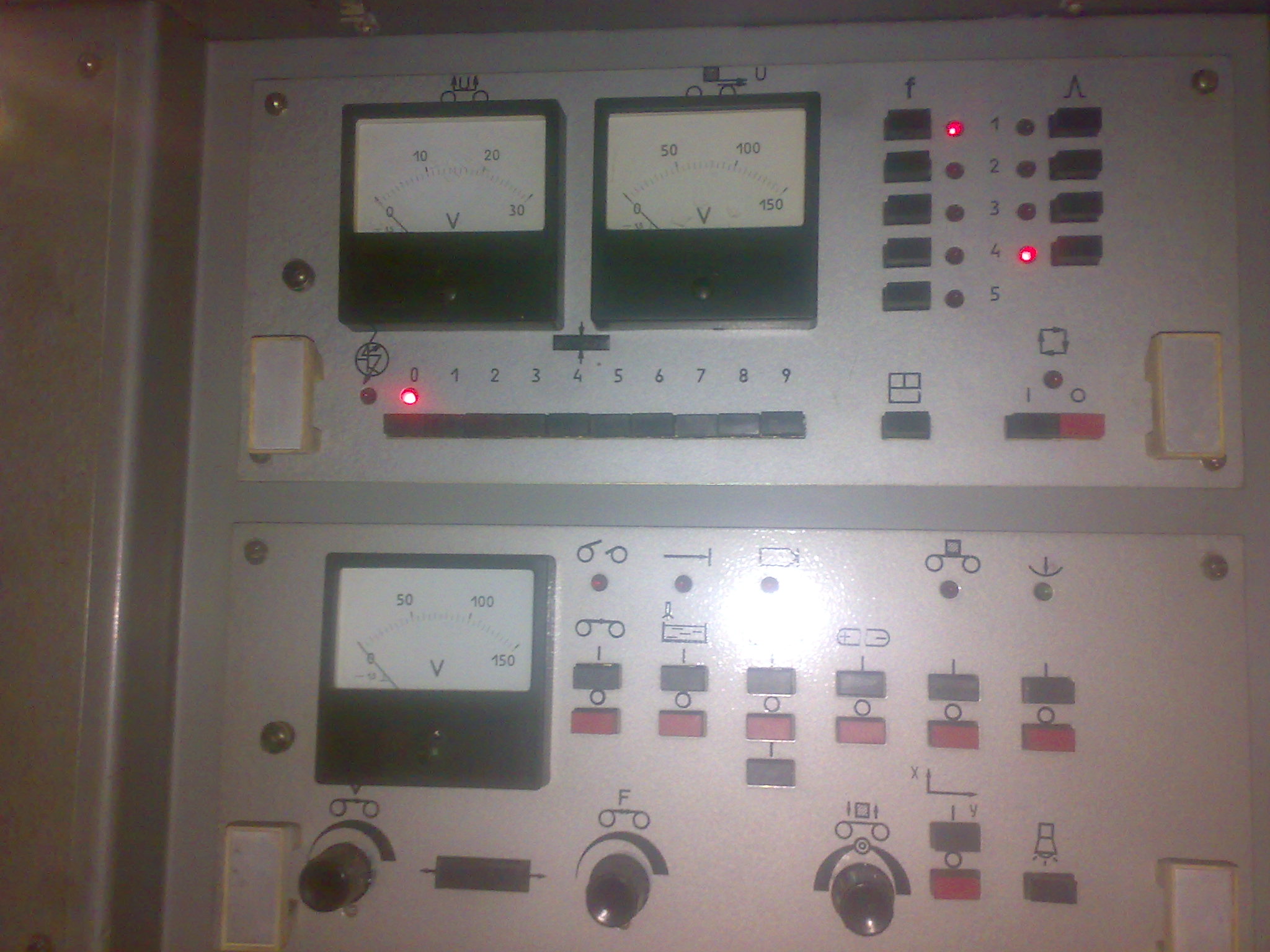

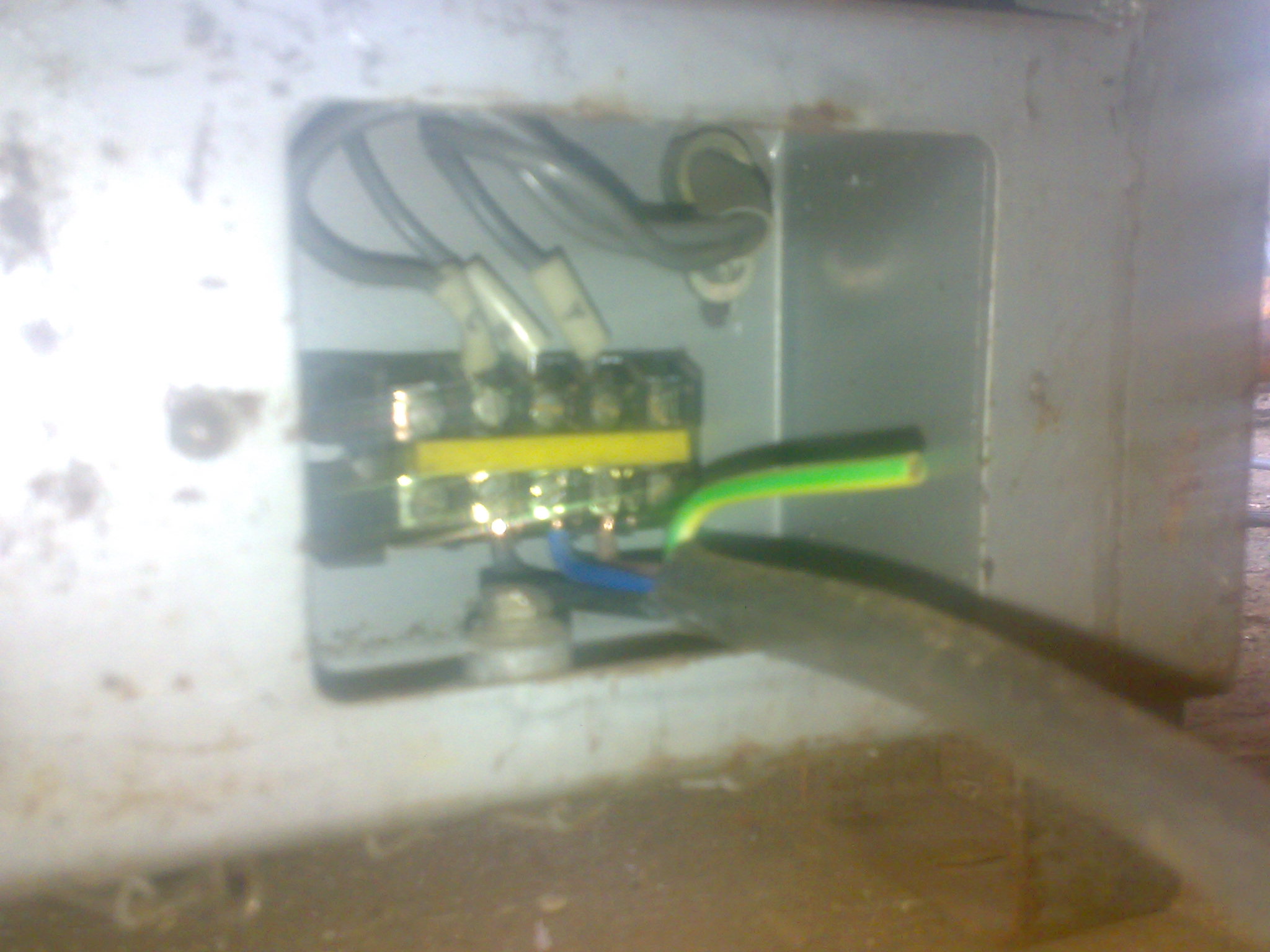

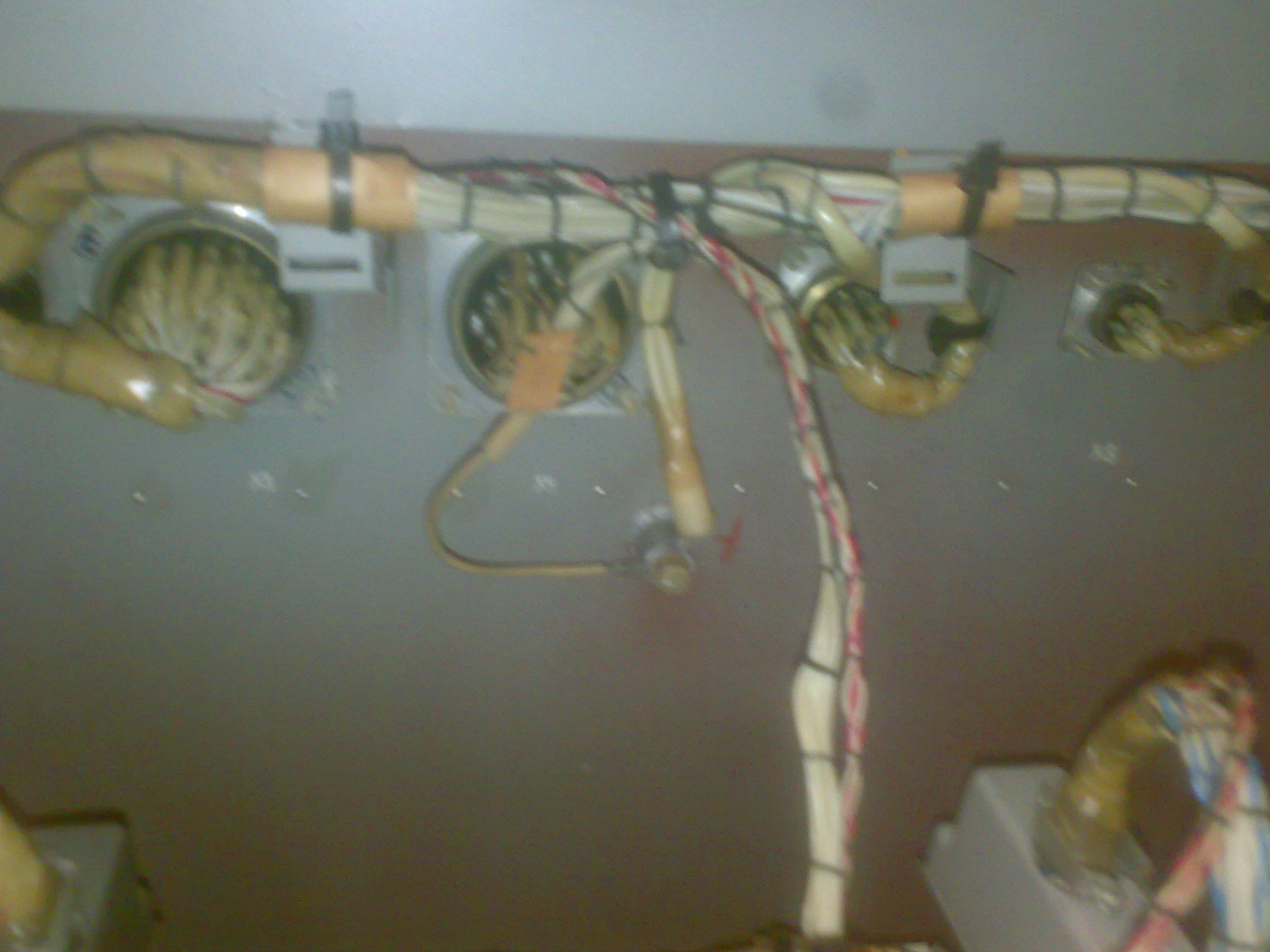

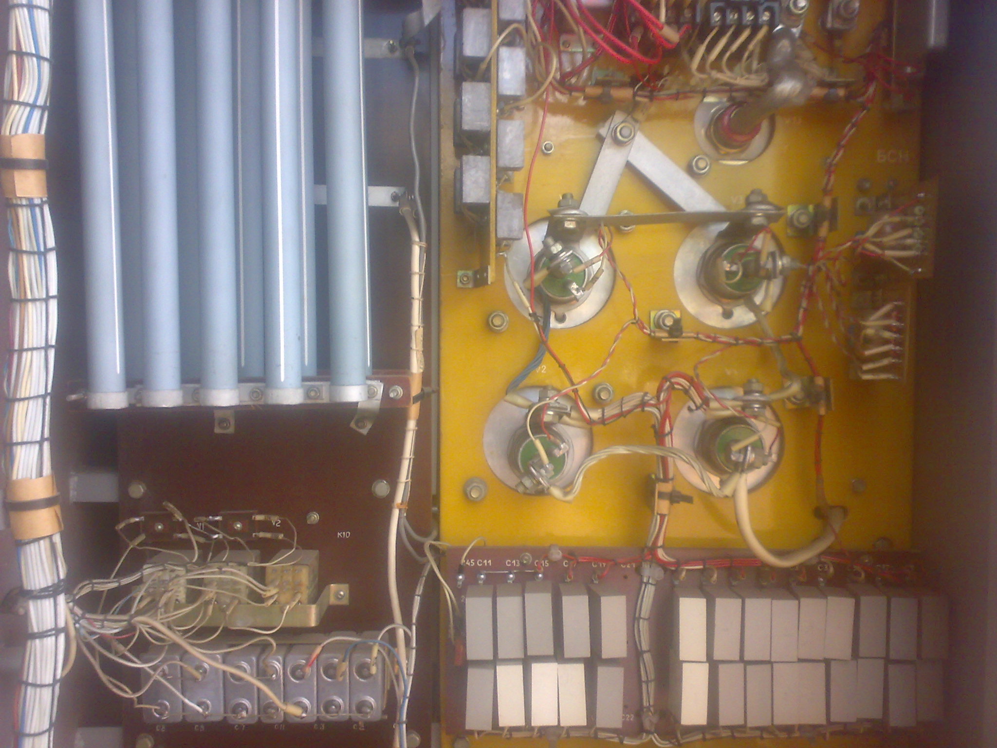

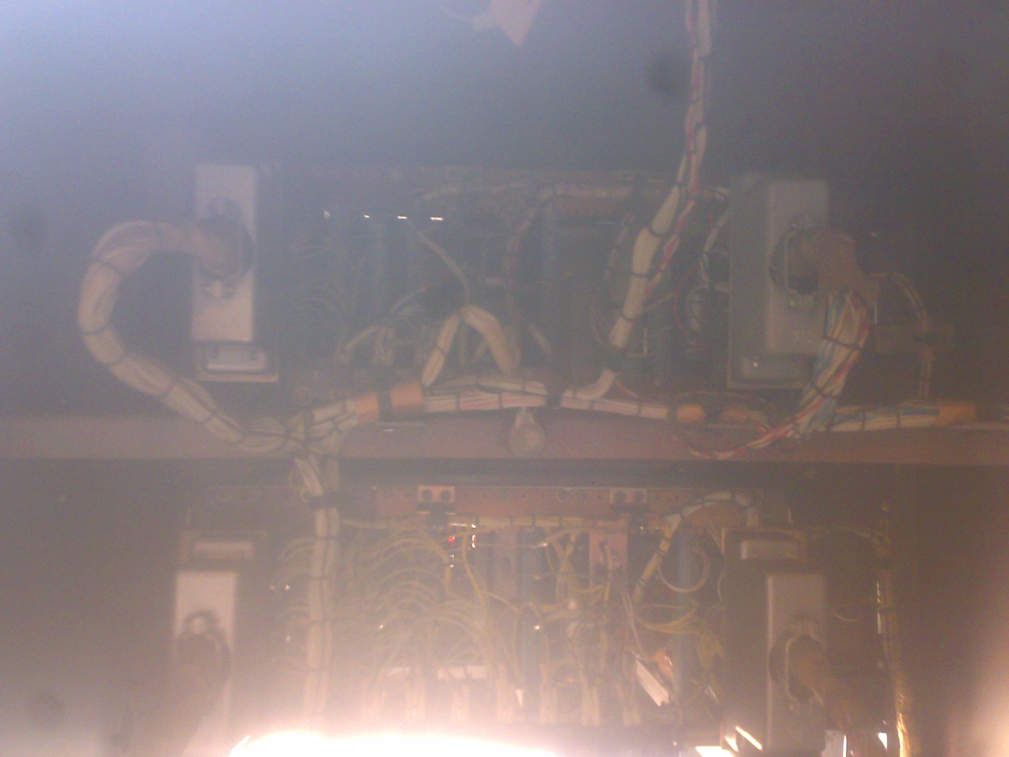

Держите обилие фотиков. На первой и второй изображены те 4 розетки, в которых какие-то контакты надо замкнуть и попытка увидеть искру между выводами"+" и"-" на расстоянии 1мм. Зеленая лампа горит, но ток не идет. Пробовал "+"и"-" замыкать/отмыкать, искры нет.

По таким чудным фоткам сразу все стало ясно :)
При включении панель хоть "светиться"?

написал - потом посмотрел фотки...)))
нутрянки шкафа - состояние на 5 баллов ,
такое впечатление - что рука варвара ремонтника туда еще не влезала :)
так что наверно так подробно описывать всю цепочку смысла нет...
проверяй сразу 5v , 15v , 22v , и силу ...
если в порядке - в плате ГКИ посмотри на выходе частоты:
8,22,44,88,и 200кГц

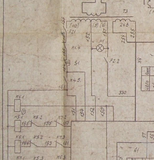

Посмотрел схемку. Как я понял клчи К12,13,14 управляют двигателями. Предполагаю, что кроме К4, и К5/6/или7 должно еще какое-то реле включаться. Продолжаю искать. Буду на крайняк принудительно включать. Будет быстрее на момент отладки станка. Потом можно будет и по-человечьи сделать.

Посмотрел я на схему ещё, кажется ключи К5,6,7,4 должны быть зажаты одновременно,так? Наверное сейчас подам принудительно сколько вольт там надо на реле К4 от ТР3(5,22,24,110), там сразу замкнется что должно одновременно замыкаться.

На схеме отсвечивает, не подскажете через (3 элемента) что это коммутируется 110В на К4(провод 151).

Борис1 писал(а):На схеме отсвечивает, не подскажете через (3 элемента) что это коммутируется 110В на К4(провод 151).
если я правильно понял вопрос:
снизу вверх по цепи -
контакт самоподхвата К4,
кнопка "Стоп" (красная большая которая),
контакт теплухи вентиляторов,
автомат (внизу ,рядом с пускателями )

Вот в этом автомате К1 Контакта между 155 и 156 проводом нет. Во всех автоматах красная кнопка торчит и не нажимается. Если это влияет.
Из-за этого 151 и 159 разомкнуты.
Также не поступает ток с провода 157 на провод 150.Ну это уже в БУГ или БУС лезть надо.

Борис1 писал(а):Также не поступает ток с провода 157 на провод 150.Ну это уже в БУГ или БУС лезть надо.
скорее с 330 (блокировка люка) ,
разъем X3
(если не ошибаюсь - проверить бы надо))
9-я нога разъема - это как раз 151 провод (~110v)
31 нога - 330 провод с транса
перемычка исправит это дело ;)
