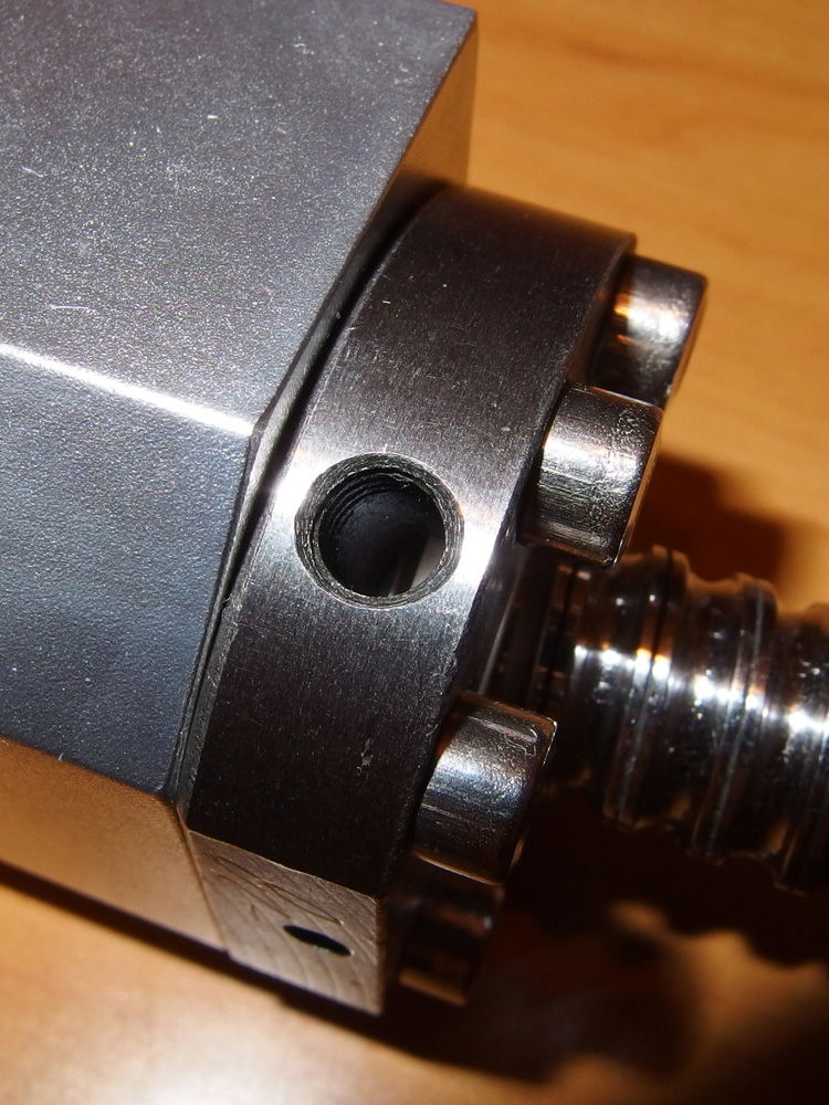

Сообщение T72 »
Смазывать по ходу надо через это отверстие во фланце гайки? Не знаю есть ли там каналы, чтобы смазка попала к шарикам.
P6110406.JPG (14681 просмотр) <a class='original' href='./download/file.php?id=52158&sid=f00d1df95e832ffc233d042ff5f1ac70&mode=view' target=_blank>Загрузить оригинал (286.71 КБ)</a>
