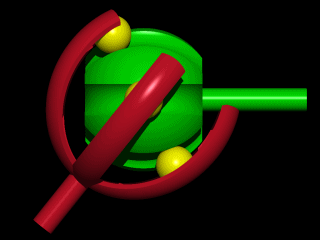

Re: Смазка ШВП
Dmaster писал(а):Для пар качения ОЧЕНЬ не рекомендуется использовать графитовую смазку, он предназначен для НЕ ПРЕДНАТЯНУТЫХ пар трения и не высоких скоростей. В обычных подшипниках будет работать как абразив.
Размер частиц графита в графитовых смазках заметно меньше шероховатости шариков, при мехвоздействиях расслаивается, теоретически вплоть до атомов... Твёрдость графита ниже некуда - 1 по шкале Мооса.
Кстати, ШРУС представляет собой именно пары качения, это тот-же самый шарикоподшипник, только с развёрнутыми беговыми дорожками

Re: Смазка ШВП
Сообщение Dmaster »
Шрус без графита.
UAVpilot писал(а):Размер частиц графита в графитовых смазках заметно меньше шероховатости шариков, при мехвоздействиях расслаивается, теоретически вплоть до атомов...
http://mash-xxl.info/page/1511322040200 ... 002118067/

Re: Смазка ШВП
UAVpilot писал(а):Что тут плохого для ШВП?
Недостаточно разбираюсь в вопросе, чтобы ответить.
UAVpilot писал(а): Кстати, ШРУС представляет собой именно пары качения, это тот-же самый шарикоподшипник, только с развёрнутыми беговыми дорожками
Насколько я понимаю - в автомобиле шрус основное время бездействует, как подшипник, т.к. угол близок к 180°.

Re: Смазка ШВП
michael-yurov писал(а):в автомобиле шрус основное время бездействует, как подшипник, т.к. угол близок к 180°.
Близок, но не равен, а потому работает постоянно и с большой нагрузкой. Причем износ идет не всей длины беговых дорожек, а только части. Что еще хуже.
И, да, ШРУС-4 и ШРУС-4М без графита. А с графитовой шрусы долго не работали - проверено опытом многих владельцев "восьмерок" и "девяток" еще в 80-е.
