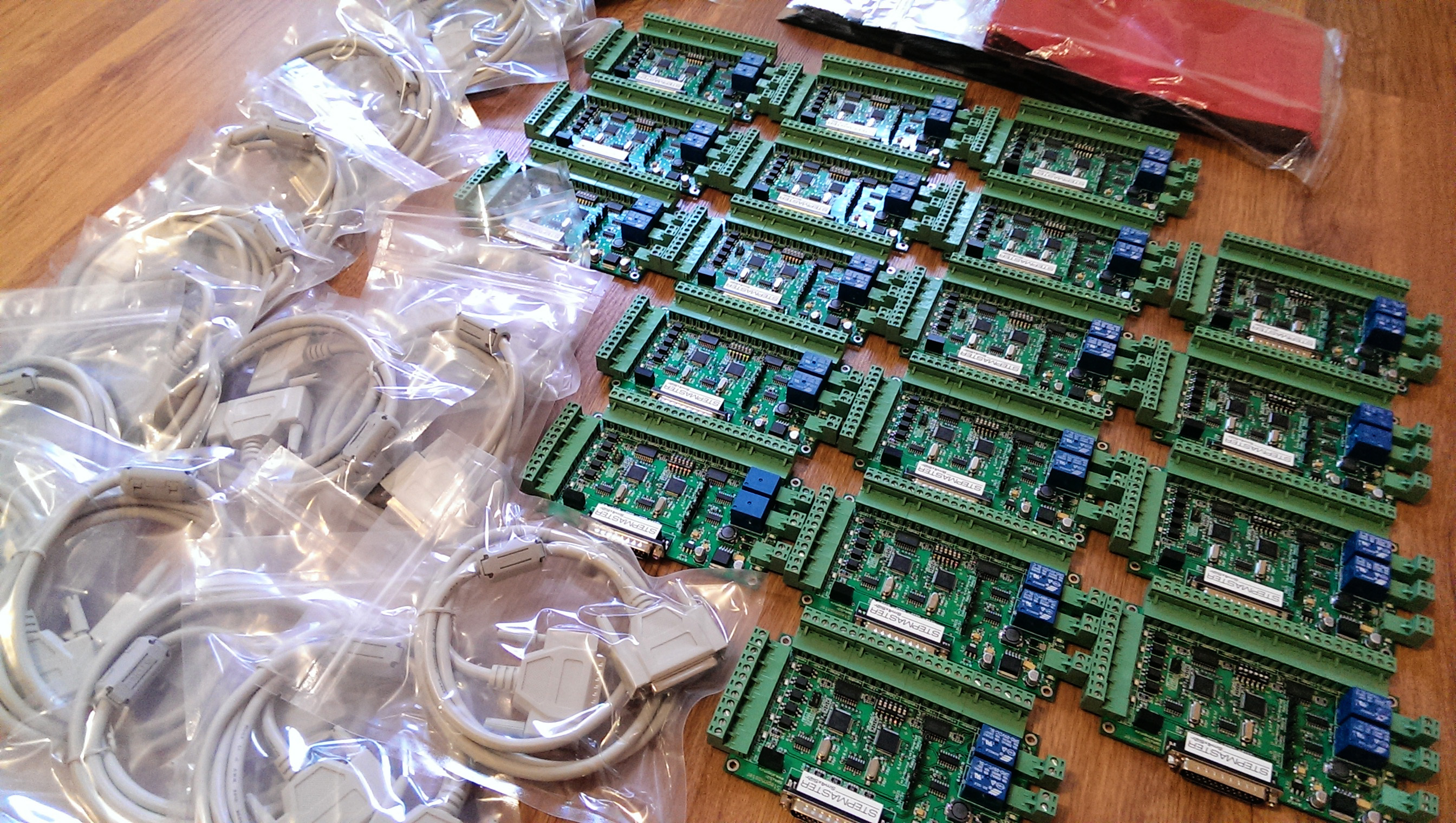

Re: StepMaster - Отзывы, Вопросы, Советы.
Небольшая партия после тестирования:
2015-06-18 19-06-13.JPG (3249 просмотров) <a class='original' href='./download/file.php?id=52609&mode=view' target=_blank>Загрузить оригинал (1.64 МБ)</a>
2015-06-18 19-30-05.JPG (3249 просмотров) <a class='original' href='./download/file.php?id=52607&mode=view' target=_blank>Загрузить оригинал (1.45 МБ)</a>
2015-06-18 19-29-08.JPG (3249 просмотров) <a class='original' href='./download/file.php?id=52608&mode=view' target=_blank>Загрузить оригинал (1.04 МБ)</a>
Отправить сегодня не успел. Прошу извинить ожидающих. Постараюсь успеть завтра до того, как почтовая машина повезет посылки в сортировочный центр.
Даже простейшая операция раскладывания LPT кабелей по пакетикам заняла около получаса.
