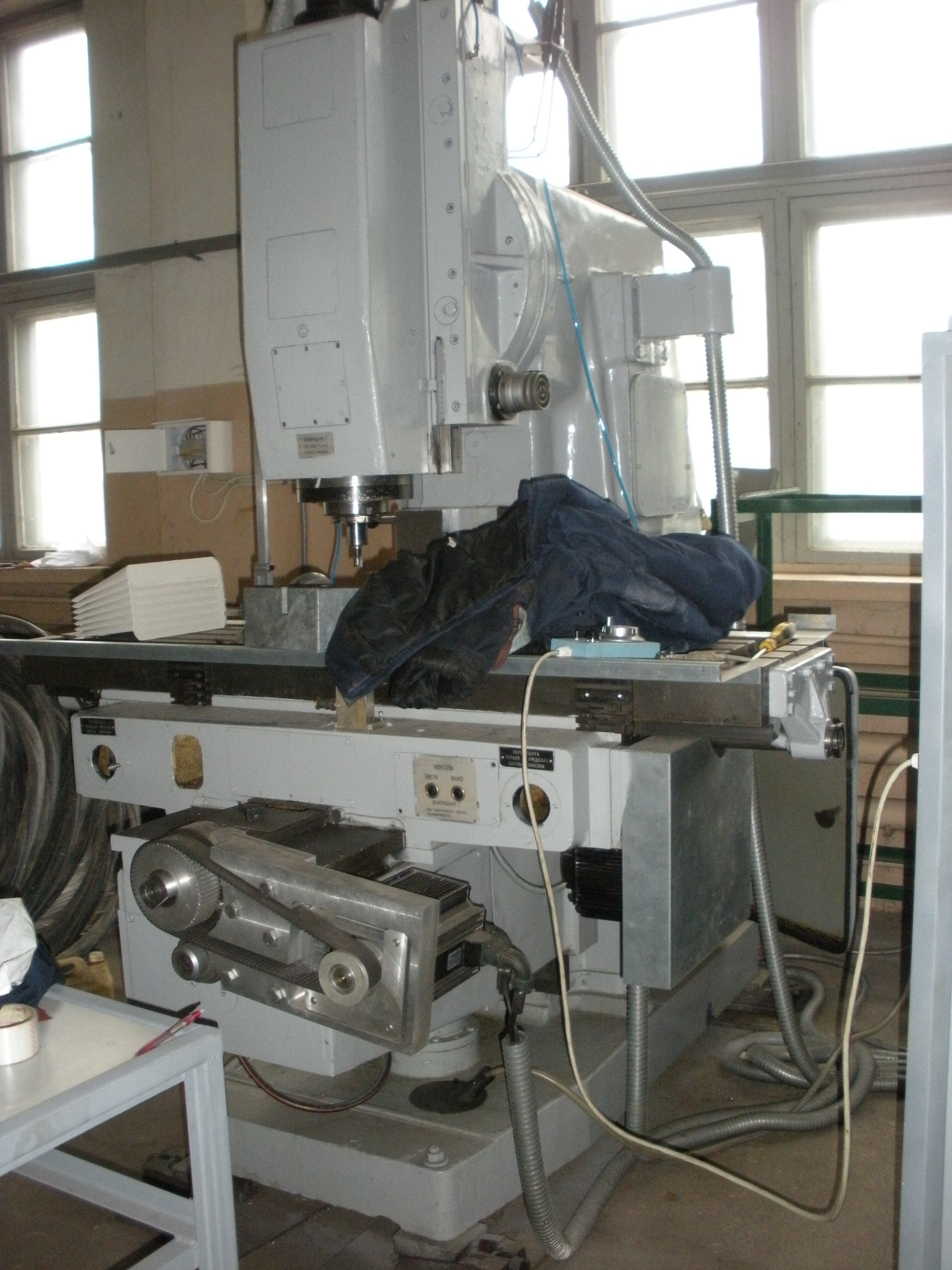

Переехал уже на производственную площадку со своим станочком, и здесь навалилась работенка.
Буду переделывать все сопли, предыдущего горе-мастера.
Управление сервами заведено напрямую в LPT, никакой защиты от аварийных ситуаций, все на соплях... Провода легким движением руки вытаскиваются с клеммников (силовые на частотнике, сервах).
Уже практически все "вырезал".
Фото, до ампутации :D

По станку, фото забыл сделать будут под конец след. недели.
Со станка выброшены все редуктора на подачах, на винты поставили шкивы и через ремень серва.

Добрался наконец то до станка.
Общий вид.
DSCN9606.JPG (5330 просмотров) <a class='original' href='./download/file.php?id=49643&sid=7229104e31989f0e753d70317def52d8&mode=view' target=_blank>Загрузить оригинал (2.04 МБ)</a>
В процессе...
DSCN9615.JPG (5330 просмотров) <a class='original' href='./download/file.php?id=49644&sid=7229104e31989f0e753d70317def52d8&mode=view' target=_blank>Загрузить оригинал (2.63 МБ)</a>

Минус, ход по Z не большой.
Сообщения: 34042
Re: 6М13СН2 Модернизация после модернизации
Demetrius писал(а):Минус, ход по Z не большой.
у него вроде и стол двигается и шпиндель выдвигается :thinking:

Сообщение Дмитро »
aftaev писал(а):у него вроде и стол двигается и шпиндель выдвигается
Стол по вертикали только для изменения расстояния до шпинделя (программно не управляется), выставил нужную высоту до шпинделя и зажал.

Так и поняли что он работает. Какой ход у стола?

aftaev писал(а):Так и поняли что он работает. Какой ход у стола?
380 мм

aftaev писал(а):сервы на сколько Hm ?
2 кВт, 19.1 Nm, 1000 об/мин

Demetrius писал(а): кВт, 19.1 Nm, 1000 об/мин
А зачем редуктора при такой тяге?
aftaev писал(а):у тебя есть такой? Как он в работ в плане жесткости и точности?
У меня 2 6М13Гн1. Жесткость НА УРА, точность зависит от состояния.
Там в оригинале привод от двигателя до вращающейся гайки швп 1 коническая шестерня и 1 шестерня привода до самой гайки.. конструкция предполагает выборку люфтов, но гемоРОЙ ужасный.
У меня стоят древние привода.+ редуктора на сервах шестеренчатые+ датчики на движках+ люфты о которых я рассказал выше. Точность +-1.5 десятки.

Dmaster писал(а):А зачем редуктора при такой тяге?
Места меньше занимают, но и момент еще повысить :)
