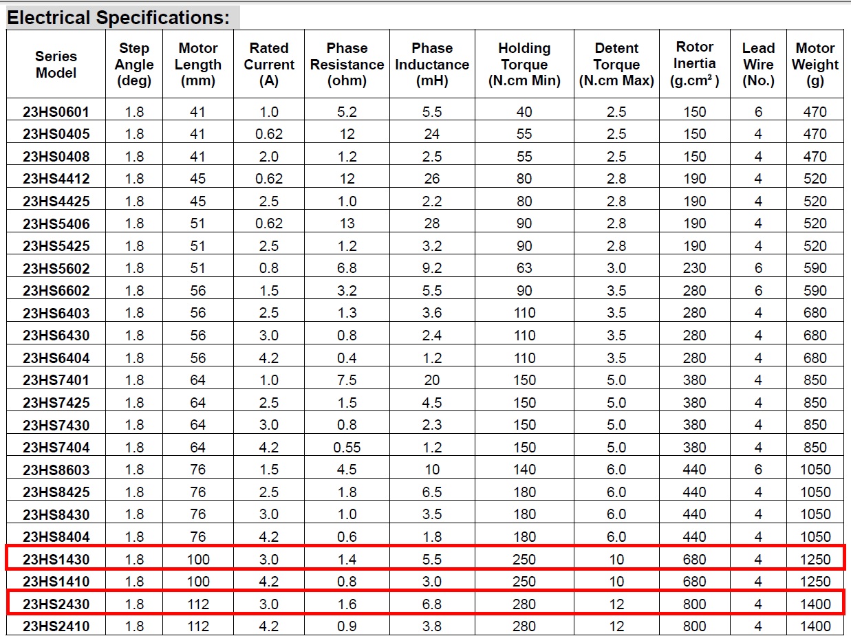

Подскажите пожалуйста, какой драйвер будет оптимальным для двигателей 23HS2430 и 23HS1430:
Motor.jpg (3266 просмотров) <a class='original' href='./download/file.php?id=49087&sid=6fe46d02128c38f3db4f9ad46a6c3d30&mode=view' target=_blank>Загрузить оригинал (419.81 КБ)</a>
RTM5740
http://www.aliexpress.com/item/New-prod ... 34697.html
CW5045
http://www.aliexpress.com/item/Free-CW5 ... 67470.html
или DM556D
http://www.aliexpress.com/item/New-prod ... 13688.html
Конкретно этими моделями не ограничиваюсь, но примерно в тот же бюджет плюс-минус.
Сообщения: 11731
Re: Посоветуйте Драйвер Для Шаговика
T72 писал(а):Подскажите пожалуйста, какой драйвер будет оптимальным для двигателей 23HS2430 и 23HS1430:
Если моторами предполагается крутить ШВП, то для таких моторов потребуется драйвер с рабочим напряжением около 200 В.

Сообщения: 11731
T72 писал(а): Мотор, наверное, сгорит тогда от нагрева или размагнитится.
Ничего с ним не будет, если на него напрямую это напряжение не подавать.
T72 писал(а):Чем дальше в лес, тем меньше я понимаю.
А вопрос довольно сложный. В целом - чем больше мотор, тем медленнее будет работать при том же напряжении питания драйвера, т.к. у бОльших моторов, обычно выше рабочий ток и индуктивность, а это влияет на скорость.

T72
Сообщения: 167
Зарегистрирован: 27 апр 2015, 12:58
Репутация: 12
Сообщение T72 »
Имеет смысл при 48 V питании перестраховываться и подключать не 50 V, а 80 V драйверы?
http://www.aliexpress.com/item/Free-shi ... 01659.html
Разница в цене невелика, и отзывы по Leadshine хорошие.
http://www.leadshine.com/productdetail. ... odel=DM856
Сообщения: 11731
На блоке питания можно регулятором убавить напряжение примерно на 10-20%,
но это может не спасти от выбросов энергии при торможении, как, впрочем и использование драйверов на более высокое напряжение.
Нужен либо блок питания с достаточной емкостью на выходе, либо дополнительные конденсаторы, либо дампер.
Сообщения: 21923
michael-yurov писал(а):Нужен либо блок питания с достаточной емкостью на выходе, либо, либо дополнительные конденсаторы
Вот не понимаю какой толк от больших ёмкостей? Ну зарядятся эти ёмкости до напряжения, превышающего номинальное для драйверов и что будет?.. :)
Дампер "уничтожает" лишнюю энергию (напряжение), превращая её в тепло на балластном резисторе. Конденсаторы-же накапливают её, и её надо будет куда-то деть...
Сообщения: 11731
UAVpilot писал(а):Вот не понимаю какой толк от больших ёмкостей? Ну зарядятся эти ёмкости до напряжения, превышающего номинальное для драйверов и что будет?..
Никто и не говорил про большие емкости.
В импульсном блоке питания емкость на выходи очень маленькая, и при торможении энергия от драйверов никуда не сможет деться, кроме как уйти в заряд конденсатора блока питания и драйверов.
Соответственно, если эта емкость маленькая - напряжение возрастет многократно.
Если увеличить эту емкость - повышение напряжения будет меньше.
Если есть некоторый запас по напряжению - и при торможении напряжение не превысит допустимое для драйвера - то нет проблем.
Заряд довольно быстро израсходуется другими моторами, и этим же мотором при последующем ускорении оси.
