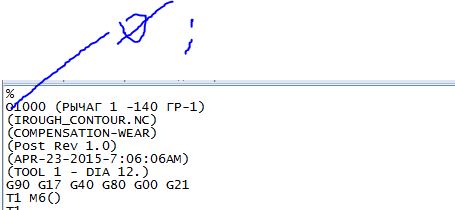

Еще вопрос :) , где в посте можно закоментить эту строчку ?

Re: SolidCAM
Сообщение Kopyloff »
Здесь наверное?
Безымянный.png (3078 просмотров) <a class='original' href='./download/file.php?id=48694&sid=0a294311513eac4640323fe2256102ba&mode=view' target=_blank>Загрузить оригинал (41.62 КБ)</a>

Re: SolidCAM
У меня что то по другому
практически подобрал отличный пост на фрезерок, осталась только с этой штукой разобраться
Снимок.JPG (3069 просмотров) <a class='original' href='./download/file.php?id=48698&sid=0a294311513eac4640323fe2256102ba&mode=view' target=_blank>Загрузить оригинал (93.31 КБ)</a>

Re: SolidCAM
А какой постпроцессор? Я Fanuc использую.
Re: SolidCAM
Хаас 4 х хорошо подошел, малость подправили только

Re: SolidCAM
Попробовать закомментить вот эти строки:
Безымянный.png (3045 просмотров) <a class='original' href='./download/file.php?id=48725&sid=0a294311513eac4640323fe2256102ba&mode=view' target=_blank>Загрузить оригинал (19.88 КБ)</a>
т.к. параметр 'O' здесь обозван как 'cPn':
	;--------- Program Header & End ---------
	cPn      = 'O'        ;Sets the Character(s) before program number (i.e. 'O', ':', or nothing)
Re: SolidCAM
Ага, так и есть, уже нашли
но видимо придется отказаться от этого поста
в общем проблема в том , что на аймашининге пост генерит отходы со скоростью подачи , а не ускоренной подачи
на визуализации отход идет как указано , 5 м в мин , а в коде этого уже нет
