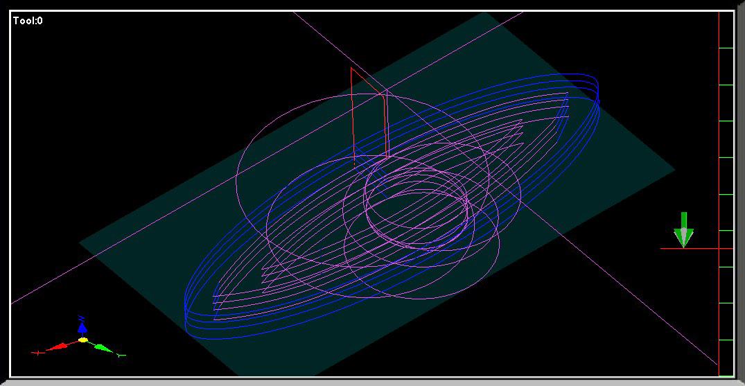

Подскажите плизз почему такая беда получается в MACH ?? Тоесть спираль входа выходит за габариты вырезаемой полости. Так и не понял где это в солидкаме настраивается.

AKlion писал(а):Подскажите плизз почему такая беда получается в MACH ?? Тоесть спираль входа выходит за габариты вырезаемой полости. Так и не понял где это в солидкаме настраивается.
В СолидКАМе, наверное, в постпроцессоре настраивается. Как - не подскажу.
Проще в Mach3 вот здесь поменять:

Я думал это можно в солидкаме поправить. Но не смог найти.

Визуализация в солид что показывает?

Визуализация в солиде всё правильно показывает.
