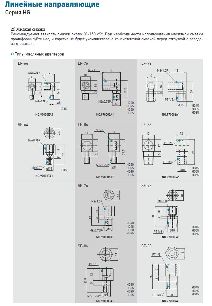

Да сбоку глухое, но хивин предусматривает установку в него масленок судя по их мануалу, наверно доступно при заказе с завода либо самому ?
И у них же есть адаптеры на М6 только как их заказать :wik:

AlexNikov, так а смазка то будет жидкая или консистентная? Потому как из фразы в первом посте
AlexNikov писал(а):но вот трубку на них одеть и зафиксировать невозможно
я понял, что жидкая. Но в таком случае зачем вам ниппель с клапаном обратным? Хивиновские варианты под жидкую смазку не имеют клапанов, судя по каталогу
hiwin oil.jpg (7175 просмотров) <a class='original' href='./download/file.php?id=48253&mode=view' target=_blank>Загрузить оригинал (99.03 КБ)</a>
Да и зачем он там, если масло нагнетается насосом.

Это как я понял переходники, хивиновские пресс масленки вот:
ln1-148_04.jpg (7167 просмотров) <a class='original' href='./download/file.php?id=48256&mode=view' target=_blank>Загрузить оригинал (178.51 КБ)</a>
Какая будет смазка я не знаю еще пока. Собираю информацию. Если ручной насос сможет прокачать не сильно густую смазку (какая плотность, состав нужно определяться) то остановлюсь на такой. Если нет, буду использовать жидкую.

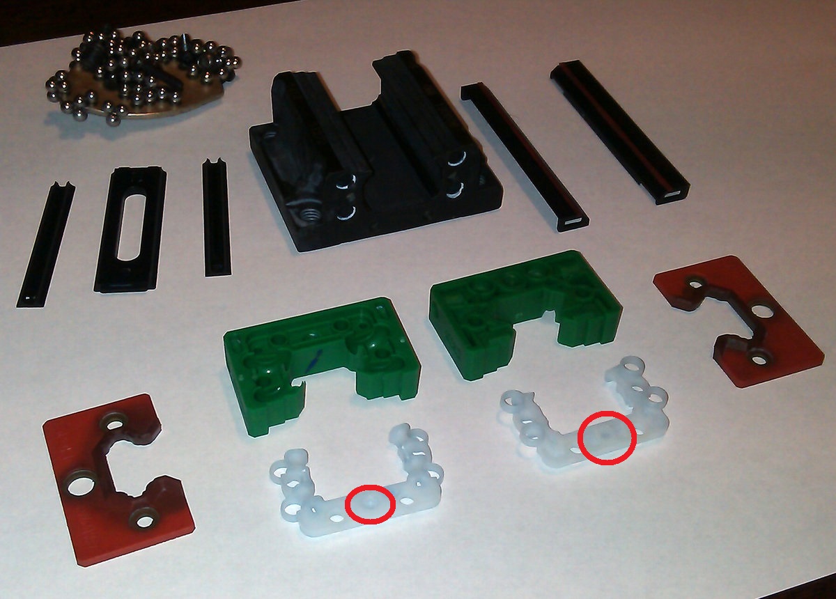

В ходе запуска и попытки смазать шприцем каретки хивин встала вот какая проблема (с рельсами и каретками дело имею первый раз и хотелось бы проконсультироваться прежде чем какие то глобальные действия предпринимать) - с торца каретки вкручена пресс-масленка, если её выкрутить и заглянуть в отверстие то внутри оно заглушено, то-есть канала для смазки нет (белый пластик). Этот пластик нужно разбирать и убрать или проткнуть/просверить? :thinking: Рельсы и каретки (безфланцевые) 15го типоразмера.

AlexNikov писал(а):сли её выкрутить и заглянуть в отверстие то внутри оно заглушено, то-есть канала для смазки нет (белый пластик).
Значит это не хайвин ;)
Хотя - канал там быть должон. Только мааааленький и тонкий.

Говорят что Слава-китаец продает оригинальный Хивин, не подделки. А канала тем действительно нет - отверстие оканчивается внутри белым твердым пластиком. Разобрать штоль одну каретку для наглядности....
Большая просьба откликнуться владельцев 15ых хивинов, никто с таким не сталкивался?
Вот во что упирается. Похоже там боковой канал, его и не заметил. А медицинским шприцем не продавил (фото честно спер у Дрюни :eat: )...

Вот ОРИГИНАЛЬНЫЙ Хайвин: http://www.cnc-club.ru/forum/viewtopic.php?f=40&t=6308
А то что у вас - "похож на оригинал" ;) И да - там есть фото тех каналов для смазки.
