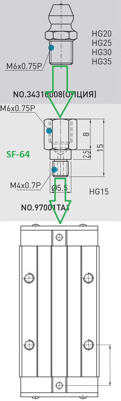

Да сбоку глухое, но хивин предусматривает установку в него масленок судя по их мануалу, наверно доступно при заказе с завода либо самому ?
И у них же есть адаптеры на М6 только как их заказать :wik:

Запросил у Славы такую вот комбинацию, обещал узнать что почем:
Fit.jpg (7185 просмотров) <a class='original' href='./download/file.php?id=48251&mode=view' target=_blank>Загрузить оригинал (95.15 КБ)</a>
Очень не хочется разбирать и переделывать сами коретки

Это как я понял переходники, хивиновские пресс масленки вот:
ln1-148_04.jpg (7168 просмотров) <a class='original' href='./download/file.php?id=48256&mode=view' target=_blank>Загрузить оригинал (178.51 КБ)</a>
Какая будет смазка я не знаю еще пока. Собираю информацию. Если ручной насос сможет прокачать не сильно густую смазку (какая плотность, состав нужно определяться) то остановлюсь на такой. Если нет, буду использовать жидкую.

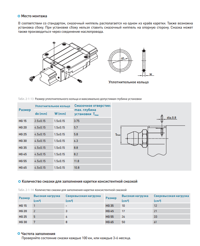

Lsagan писал(а):А сбоку не позволит закрутить масленку на М5? На моем не оригинале там узкий канал, сомневаюсь но посмотрю в следующий раз когда буду разбирать.
Для использования бокового отверстия его необходимо пройти раскаленной металлической спицей диаметром 2-3 мм, пройти только первую стенку.
Open the lubrication connection at the bottom of the drilled hole using a hot metal spike
Stop as soon as the first wall is penetrated!
Diameter of the metal spike:
Diameter 2.5 mm up to size 35
Diameter 3.0 mm from size 45
A side lubrication connection should be fitted not on the reference side, but on the opposite side.
If this should become necessary, ensure that the lubrication connection does not protrude beyond
the stop edge of the block.
Можно использовать и третье отверстие, смотрящее строго вверх. Но тогда потребуется уплотнительное колечко.
Alternatively, the block can be lubricated from above. In this case, an O-ring is used as a seal. See table 3.1 for the size of the O-ring. The O-ring is not included in the scope of delivery.
To establish a lubrication connection from above, it is first necessary to open the connection. In the recess for the O-ring, there is a further recess. This must be penetrated to a maximum depth of Tmax. using a hot metal spike with diameter 0.8 mm as shown in the following table.

В ходе запуска и попытки смазать шприцем каретки хивин встала вот какая проблема (с рельсами и каретками дело имею первый раз и хотелось бы проконсультироваться прежде чем какие то глобальные действия предпринимать) - с торца каретки вкручена пресс-масленка, если её выкрутить и заглянуть в отверстие то внутри оно заглушено, то-есть канала для смазки нет (белый пластик). Этот пластик нужно разбирать и убрать или проткнуть/просверить? :thinking: Рельсы и каретки (безфланцевые) 15го типоразмера.

AlexNikov писал(а):сли её выкрутить и заглянуть в отверстие то внутри оно заглушено, то-есть канала для смазки нет (белый пластик).
Значит это не хайвин ;)
Хотя - канал там быть должон. Только мааааленький и тонкий.

Говорят что Слава-китаец продает оригинальный Хивин, не подделки. А канала тем действительно нет - отверстие оканчивается внутри белым твердым пластиком. Разобрать штоль одну каретку для наглядности....
Большая просьба откликнуться владельцев 15ых хивинов, никто с таким не сталкивался?
Вот во что упирается. Похоже там боковой канал, его и не заметил. А медицинским шприцем не продавил (фото честно спер у Дрюни :eat: )...
