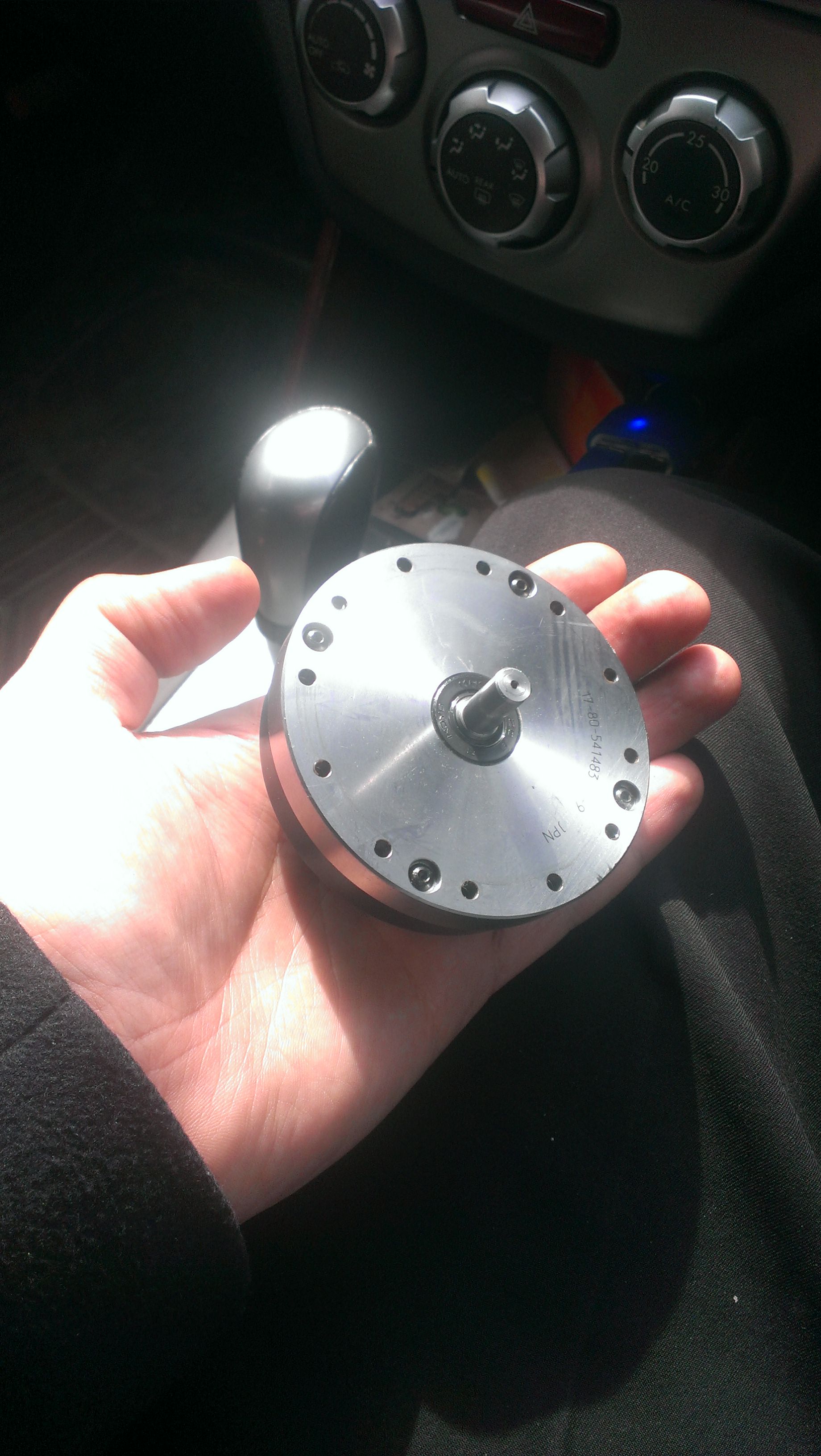

нет в жизни счастья без хорошей поворотной оси ((
pkasy
Сообщения: 1139
Репутация: 45
Откуда: Владивосток
Re: скоростной фрезер 900х2000
Сообщение pkasy »
купил волновой редуктор на 17. крупнее не нашел за приемлемые деньги.
хватит ли его на деревообработку?

pkasy писал(а):купил волновой редуктор на 17. крупнее не нашел за приемлемые деньги.
Мне и для стали хватает. Но еще зависит от диаметра заготовки.

У меня дерево 150 мм диаметром.
Пытался удерживать шаговиком 4N на полном шаге. Фигня полная.
А у этого редуктора 38N, а в рывке 80N.

Просто мне не понятно, если в расчетах нагрузка на фрезу 5 кг, то почему в точке приложения усилий реза не хватает 7 кг удержания?
Сообщения: 9116
График момента механического сопротивления заторможенного (то есть в режиме удержания на полном токе) ШД имеет форму синусоиды (примерно) с периодом 4 шага. Нагрузка в 5кГс на плече 75мм создаст момент 3,7 Нм. Этот момент отклонит ШД примерно на 1,2 градуса, или на 1,5мм при том же плече. Итого "фигня полная".
А если учесть, что фреза создает еще и ударную нагрузку, то может и сорвать ШД с удержания и проскочить на 4-8-12... шагов.

Приехал редуктор 17-80
IMG-20150419-WA0001.jpeg (1648 просмотров) <a class='original' href='./download/file.php?id=48362&mode=view' target=_blank>Загрузить оригинал (633.69 КБ)</a>
IMG-20150419-WA0003.jpeg (1648 просмотров) <a class='original' href='./download/file.php?id=48363&mode=view' target=_blank>Загрузить оригинал (709.28 КБ)</a>
