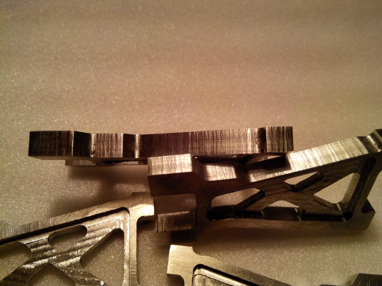

Вот первые пробные детальки. Натупил с переворачиванием, есть смещение на одной стороне. По длине детальки 50мм, толщина 5мм, фрезы копеечные базарные. Обороты 4770, подача на зуб 0,01мм, заглубление 0,5мм.

JudasPriest писал(а):заглубление 0,5мм.
Многовато для Вашего станка.

JudasPriest писал(а):Вот первые пробные детальки.
Поздравляю. Неплохо для первого раза!
Интересно все же - из-за чего гребенка на боковом срезе. Не пытались это выяснить? Такое чувство, что просто люфтит где-то.
Я пробовал руками шатать со всей силы, отклонения визуально видны до цилиндрических направляющих (каретки и валы не люфтят, а отклоняются вместе одинаково), дальше не определить без измерительного инструмента, а я его забыл забрать с родного города (сейчас временно работаю и живу отдаленно). Мне кажется это стойку скручивает, как вариант сзади по всей длине швеллер или двутавр прикрутить :D Обмерял детальки по внешнему контуру - все влазят в 0.1, но опять же - более точного инструмента нет. Хотят этот вариант меня вполне устраивает. Сейчас подумываю как организовать подачу СОЖ и локально со стола ее собирать (чтоб дальше стола не уходила). Потому что замотался все время сидеть около станка, щеткой убирать стружку и подавать со шприца масло). В универе как-то у одногруппника была магистерская по очистке СОЖ и отделению вложений ну и в одной лаборатории работали с ним. Так вот в качестве первичной грубой очистки в лабораторной установке он использовал порезанную на куски кухонную мочалку. Вот и я думаю - наверное сойдет, чтоб отделять стружку от СОЖ. Что думаете? Сейчас под плиту УСП надо установить подкладку и фрезернуть плоскость на ней, так как плита просто упирается в шляпки болтов крепления кареток. И как-то надо примудрить корыто, чтоб жидкость собирать. Может под корыто найду подходящую пластиковую канистрочку, или спаяю из кусков жести. Здесь в теме про дюрале-стальной портальчик вроде всплывала конструкция простейшого насоса для подачи СОЖ, сделан он был из оргстекла.
