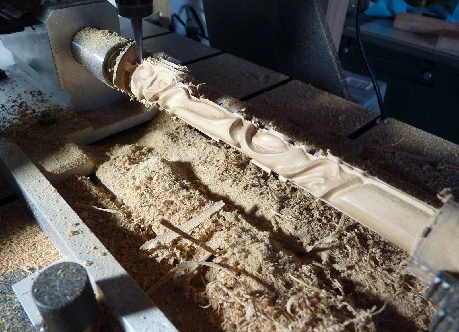

Вот наконец то подключил поворотную ось.
Чертежи разрабатывал сам, Основа, китайская поворотка с волновым редуктором 1:50.
Оказалась конкретно кривой, все плоскости фрезеровались по новой.
Станок Прилоджик, тоже не блещет точностью изготовления(((( Пришлось под один край стола подложить фольгу, без этого не получалось выставить параллельность.
Есть небольшие недочёты, но в принципе рабочий вариант))))
Из рабочего пространства выжал максимум.
Изготавливал знакомый на станке RIKEN........... :roll: (на фото)
Очень долго провозился с выставлением и юстировкой, но теперь всё нормально.
Скоро буду делать объёмные модели из дерева!

Поворотка уже в работе.
Пошли первые заказы. Ручки для ножей.

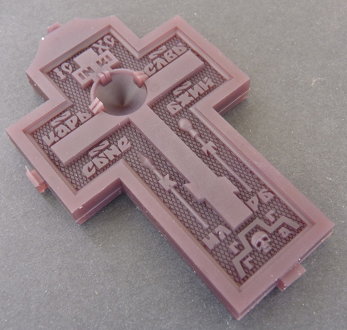

Из воска тоже фрезеруем.
Крест, высота 68 мм.

Это ещё не все детали для креста.............. :hehehe:
Ещё будет 6 штук.
Воск, Стриж.
Моделирование и резка мои...........дальше работа ювелира.

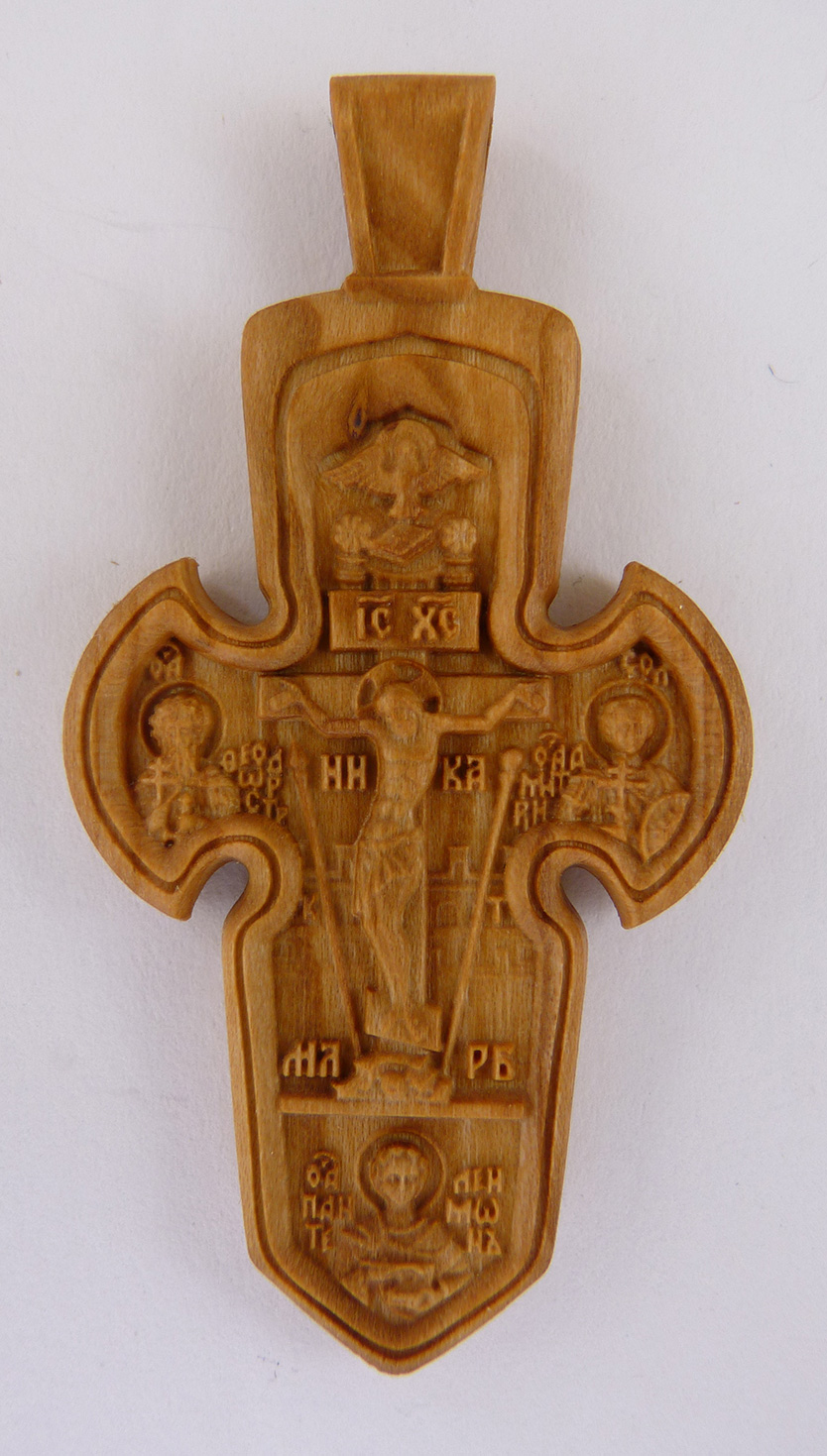

Сообщение igor44 »
Крест, яблоня, льняное масло. 60 мм высота.
Гравер конический 20 гр, 0.1 мм.
около 6 часов.

igor44
Сообщения: 373
Репутация: 257
Откуда: Костромская обл.
Re: Мои работы на ЧПУ
Сообщение igor44 »
Дубль два...........Самшит.
Мелкие детали вырезались намного чётче!
Крест без всякого покрытия. Самшит наверное не стоит чем то покрывать.
Самшит.jpg (11380 просмотров) <a class='original' href='./download/file.php?id=59071&mode=view' target=_blank>Загрузить оригинал (437.61 КБ)</a>
Сравнение мелких деталей(фрагмент) (11380 просмотров) <a class='original' href='./download/file.php?id=59072&mode=view' target=_blank>Загрузить оригинал (146.16 КБ)</a>
