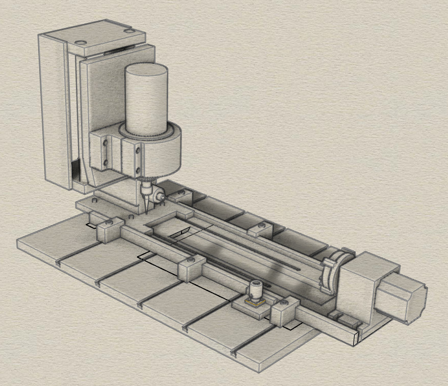

Вот наконец то подключил поворотную ось.
Чертежи разрабатывал сам, Основа, китайская поворотка с волновым редуктором 1:50.
Оказалась конкретно кривой, все плоскости фрезеровались по новой.
Станок Прилоджик, тоже не блещет точностью изготовления(((( Пришлось под один край стола подложить фольгу, без этого не получалось выставить параллельность.
Есть небольшие недочёты, но в принципе рабочий вариант))))
Из рабочего пространства выжал максимум.
Изготавливал знакомый на станке RIKEN........... :roll: (на фото)
Очень долго провозился с выставлением и юстировкой, но теперь всё нормально.
Скоро буду делать объёмные модели из дерева!

А вот это что - датчик нуля по Z ?
Безымянный.png (12988 просмотров) <a class='original' href='./download/file.php?id=47919&mode=view' target=_blank>Загрузить оригинал (1.82 МБ)</a>
igor44
Сообщения: 373
Репутация: 257
Откуда: Костромская обл.
Re: Мои работы на ЧПУ
Сообщение igor44 »
Kopyloff писал(а):А вот это что - датчик нуля по Z ?
Совершено верно. Сделал датчик как на другом станке.

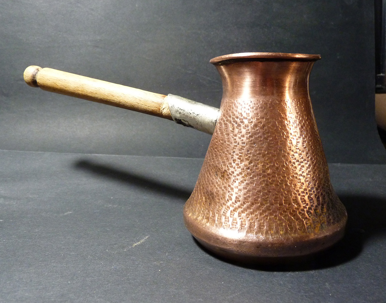

В свободное время продолжаю пробовать резать на поворотной оси.
Взял кусок сухой яблони, помоделировал в Zbrush, изготовил УП и вырезал новую ручку на джезву.
Было так (12262 просмотра) <a class='original' href='./download/file.php?id=53910&mode=view' target=_blank>Загрузить оригинал (459.79 КБ)</a>
Было так
модель (12262 просмотра) <a class='original' href='./download/file.php?id=53911&mode=view' target=_blank>Загрузить оригинал (51.74 КБ)</a>
модель
процесс (12262 просмотра) <a class='original' href='./download/file.php?id=53912&mode=view' target=_blank>Загрузить оригинал (709.64 КБ)</a>
процесс
готовая ручка, пропитал льняным маслом (12262 просмотра) <a class='original' href='./download/file.php?id=53913&mode=view' target=_blank>Загрузить оригинал (549.2 КБ)</a>
теперь стало так..........)))) (12262 просмотра) <a class='original' href='./download/file.php?id=53914&mode=view' target=_blank>Загрузить оригинал (509.06 КБ)</a>

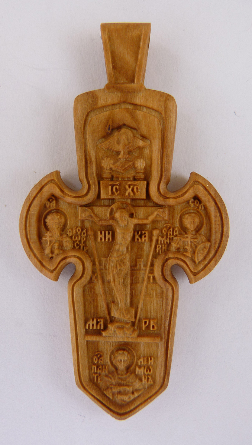

Крест, яблоня, льняное масло. 60 мм высота.
Гравер конический 20 гр, 0.1 мм.
около 6 часов.

Красота! А можно поподробнее про льняное масло - пропитываете до обработки или после? Какая технология - пропитка в кипящем масле погружением, пропитка по нагретой поверхности горячим маслом, вакуумная пропитка? Если не секрет, конечно!
igor44
Сообщения: 373
Репутация: 257
Сообщение igor44 »
Kopyloff писал(а):А можно поподробнее про льняное масло
Пока не пробовал кипятить в масле.
Уже готовое изделие залил маслом, простояло пару часов, потом сушка. Натирка зубной щёткой.
Изделие небольшое, думаю масло проникло глубоко.
Но следующее изделие надо попробовать прокипятить.

Попробуйте при случае – воск Карнаубы, по твердой древесине, дает отличный результат - защищает поверхность и хорошо полируется. (+ запах приятный, имхо)
Напрямую с ним работать – проблематично, но в «составе» можно получить полироль-пропитку практически любой вязкости. Рецептов много, (из личного – вареное масло (лён) + пчелиный воск (душистый/натуральный) + воск карнаубы. Всё плавится в металлическом стакане. Пропорции простые, больше масла – более жидкое, больше воска – «кусок пластика». Аккуратнее с огнем – испарения горючие.)
зы. Никакого "поучательства", только желание помочь/подсказать.
igor44
Сообщения: 373
Репутация: 257
Сообщение igor44 »
kod007 писал(а):Попробуйте при случае – воск Карнауб
Спасибо за такие рецепты. Обязательно надо попробовать. В льняном масле не нравится запах, который остаётся после обработки.
Вот когда то делал пропитку на натуральном воске........так там оставался запах мёда)))
Ещё надо тунговое масло попробовать и датское.
рс......завтра покажу фото такого же крестика, только вырезанного из самшита.
разница..................небо и земля!!!!

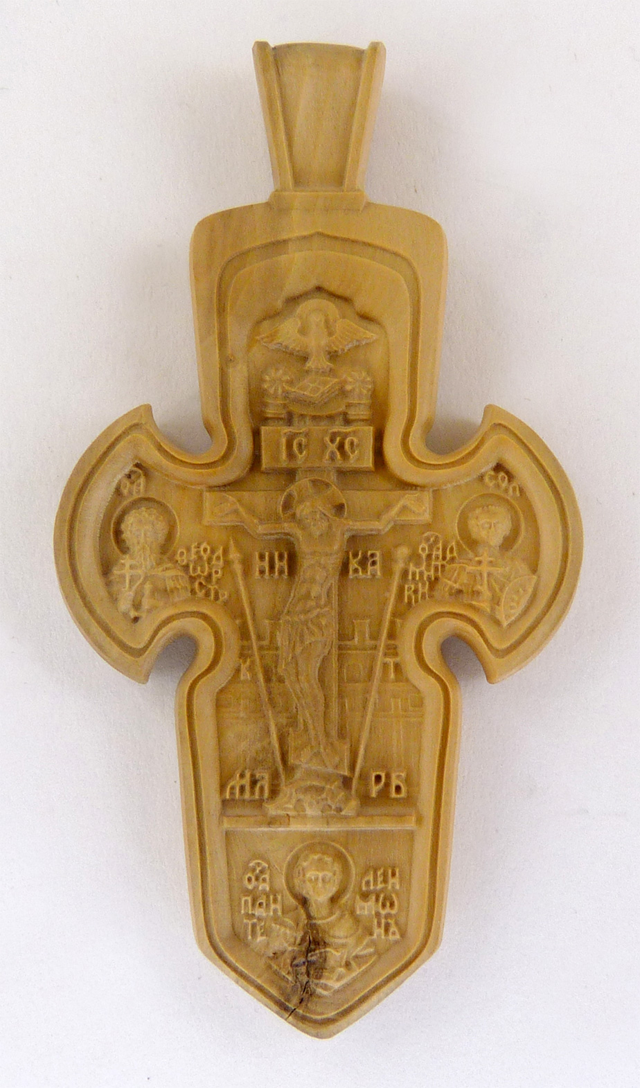

Дубль два...........Самшит.
Мелкие детали вырезались намного чётче!
Крест без всякого покрытия. Самшит наверное не стоит чем то покрывать.
Самшит.jpg (11414 просмотров) <a class='original' href='./download/file.php?id=59071&mode=view' target=_blank>Загрузить оригинал (437.61 КБ)</a>
Сравнение мелких деталей(фрагмент) (11414 просмотров) <a class='original' href='./download/file.php?id=59072&mode=view' target=_blank>Загрузить оригинал (146.16 КБ)</a>

Покрывать или нет - это только решение мастера.
Не защищённый самшит от потожировых - темнеет, как бы "старится", - будет старое/старинное изделие. :)
