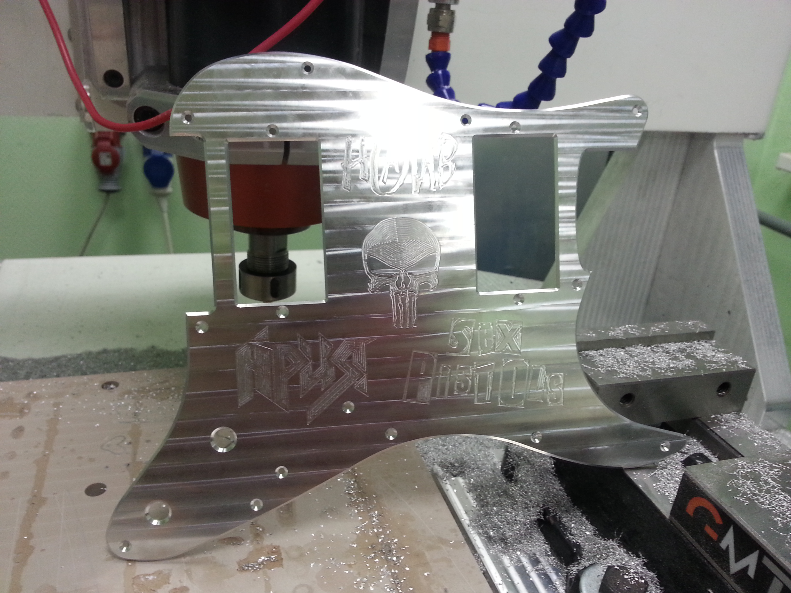

люминьки
20141003_085407.jpg (5709 просмотров) <a class='original' href='./download/file.php?id=34549&mode=view' target=_blank>Загрузить оригинал (2.27 МБ)</a>
20141007_083409.jpg (5709 просмотров) <a class='original' href='./download/file.php?id=34550&mode=view' target=_blank>Загрузить оригинал (2.42 МБ)</a>

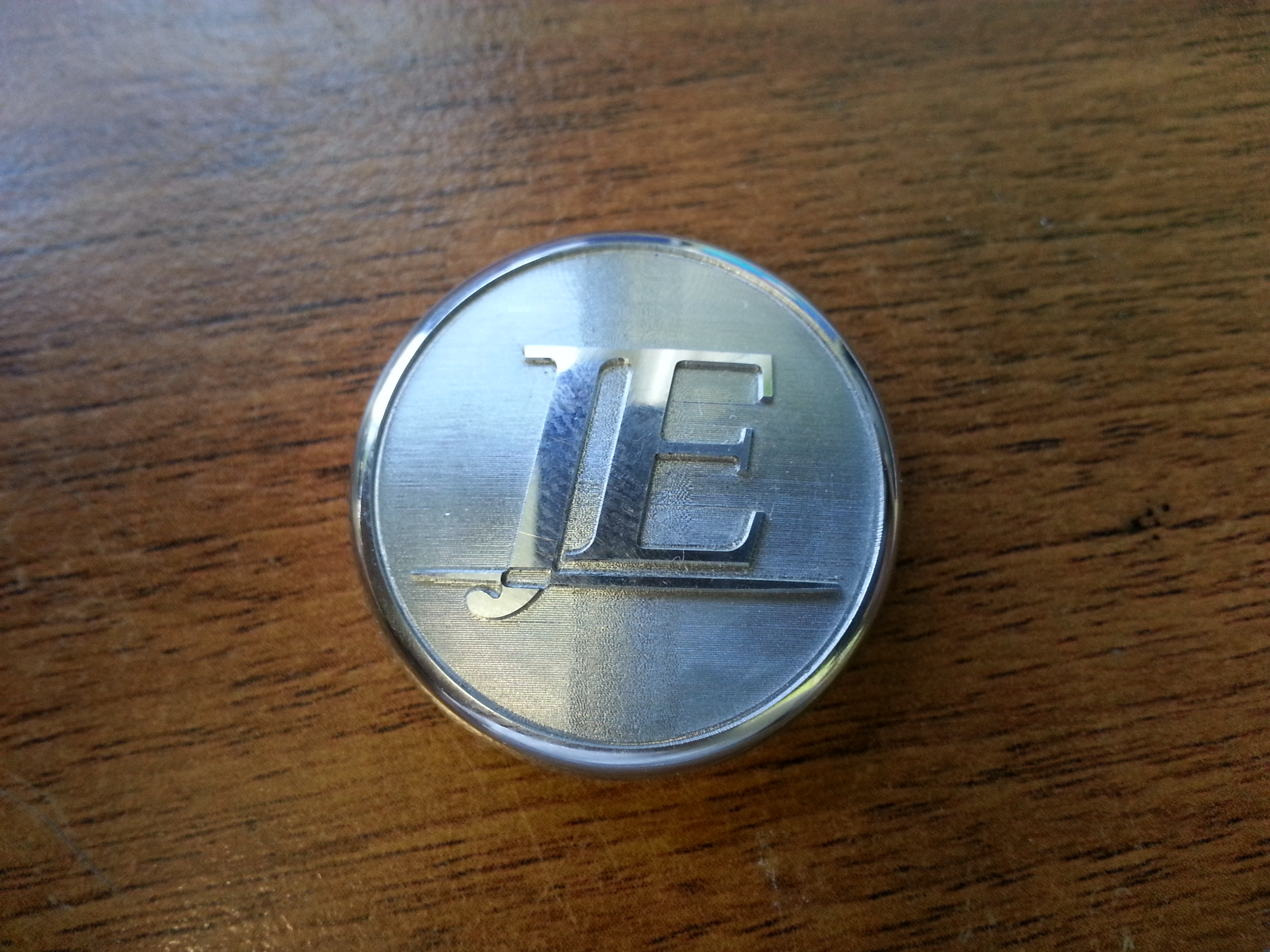

frezeryga, можешь рассказать немного о технологии "бляшки" JE?
мне представляется один путь:
1) делаем бляшки на токарке (просто пуговицы)
2) полируем
3) на фрезере делаем выборку
sergey27rus

NightV писал(а):frezeryga, можешь рассказать немного о технологии "бляшки" JE?
Присоединяюсь к просьбе.

Почему у Вас на бляшке столько полос? (не придираюсь, просто интересно как делать без них)
Сообщения: 9583
Re: мои небольшие изделия
Дрюня писал(а):Почему у Вас на бляшке столько полос?
Это дизайнерская фишка! :hehehe:
Сообщения: 13713
технология простая. клею кубик дюраля на станок фрезерую бляшку в виде сферы полирую неснимая потом гравирую рисунок.

Накладочка.
20150410_202528.jpg (4535 просмотров) <a class='original' href='./download/file.php?id=47830&mode=view' target=_blank>Загрузить оригинал (1.98 МБ)</a>
Дрюня
Сообщения: 2040
Репутация: 1504
Откуда: Днепр
Сообщение Дрюня »
Хорошая работа! :good:
P.S. Слушай, а ты заготовку к жертвенному столу клеишь не всей плоскостью? По фото (глядя на жертвенный стол) создаётся впечатление, что заготовка кладётся на стол и по контуру проклеивается...
Сообщения: 13713
клею по разному если заготовка мелкая а драть много то клею намертво по всей плоскости а эту пластину клеил полосами через 50мм+по контуру пролил.
