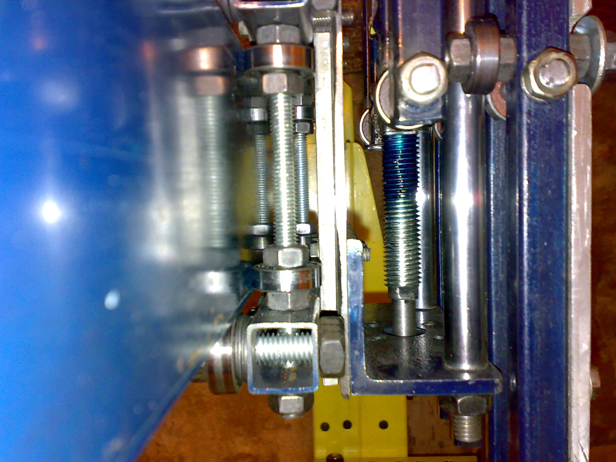

Выглядит просто супер! По люфтам пока не замерял? Ось Z пробовал дергать?
На фото плохо виден узел крепления кареток X к порталу. И не понятно, как вертикальные стойки портала крепятся к нижней балке...
А ходовые гайки приварены к пластинам?

люфты и прогибы буду замерять когда подсоединю к компьютеру.а то руками крутить все хозяйство напрягает. есть небольшой люфт на гайке оси У. но я еще ни чего не подгонял. гайка Х приварена к уголку., Гайка У приварена к пластине 5 мм.
это все временно
как запущу станок буду переделывать ось Z . и ось Х и У ставить на ремень . вот собираюсь на этом станке для него самого выточить и шкивы и делтали для замены.
все крепится на болтовое соединение .
если интересно . я завтра сделаю фото всех узлов по отдельности.

вот узлы с разных сторон сфоткал
это ножка (6468 просмотров) <a class='original' href='./download/file.php?id=4429&mode=view' target=_blank>Загрузить оригинал (395.98 КБ)</a>
это ножка
каретка Х (6468 просмотров) <a class='original' href='./download/file.php?id=4430&mode=view' target=_blank>Загрузить оригинал (479.68 КБ)</a>
каретка Х
с другой стороны  Х (6468 просмотров) <a class='original' href='./download/file.php?id=4431&mode=view' target=_blank>Загрузить оригинал (421.28 КБ)</a>
с другой стороны Х
010320121588.jpg (6468 просмотров) <a class='original' href='./download/file.php?id=4432&mode=view' target=_blank>Загрузить оригинал (463.05 КБ)</a>
010320121593.jpg (6468 просмотров) <a class='original' href='./download/file.php?id=4433&mode=view' target=_blank>Загрузить оригинал (459.99 КБ)</a>
крепление гайки аси Х (6468 просмотров) <a class='original' href='./download/file.php?id=4434&mode=view' target=_blank>Загрузить оригинал (399.78 КБ)</a>
каретка  оси У (6468 просмотров) <a class='original' href='./download/file.php?id=4435&mode=view' target=_blank>Загрузить оригинал (575.68 КБ)</a>
каретка оси У
010320121590.jpg (6468 просмотров) <a class='original' href='./download/file.php?id=4436&mode=view' target=_blank>Загрузить оригинал (537.89 КБ)</a>
010320121597.jpg (6468 просмотров) <a class='original' href='./download/file.php?id=4437&mode=view' target=_blank>Загрузить оригинал (460.88 КБ)</a>
010320121600.jpg (6468 просмотров) <a class='original' href='./download/file.php?id=4438&mode=view' target=_blank>Загрузить оригинал (544.87 КБ)</a>
010320121601.jpg (6468 просмотров) <a class='original' href='./download/file.php?id=4439&mode=view' target=_blank>Загрузить оригинал (564.61 КБ)</a>
