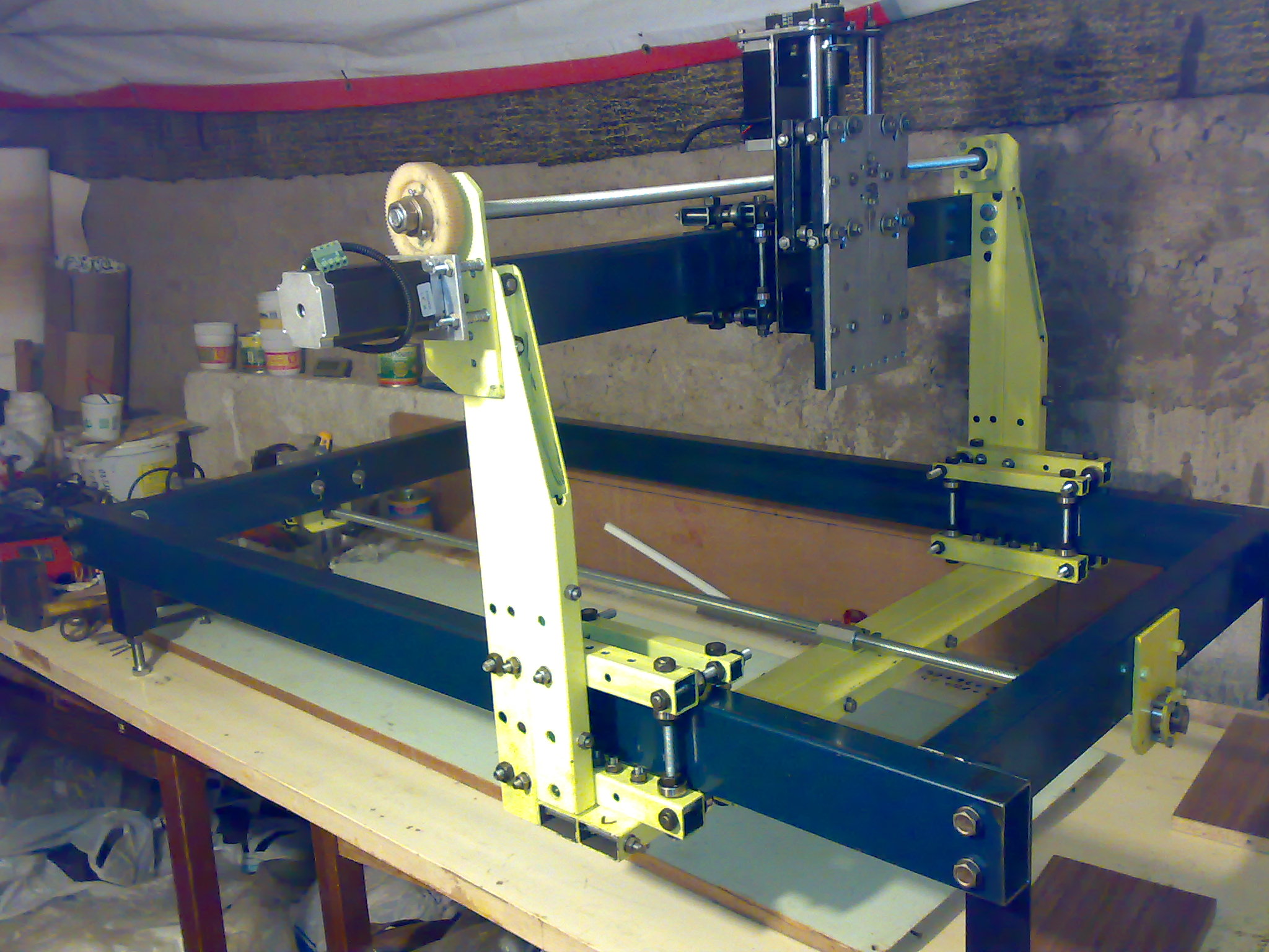

Шкивы купил в сервисном центре , где ремонтируют электро инструметы , а особенно эл. рубанки. там и шкивы и ремни к ним.
цена вопроса была 100-300р , в данном случае 100р шкивы(пара) и 100р ремень.
прошарил 4 таких сервисных. в 4 улыбнулась удача.
ник. а я наоборот боюсь что движок на прямую не справится с осью Х вот и намудрил с шестернями.(1/2). тоесть получается на 1 оборот 1 мм хода. , у шпильки шак 2 мм
если получится на этом агрегате выточить свои шкивы из капралона . то поставлю ремень на ось Х и У этим самым увеличу скорость.
сегодня полдня прокапашился. 2 этап сборки близок к завершению. на днях начну проводку тянуть.
после проверки . начнется подгонка доделки . переделочки . и настройки.
немного подкрасил и довел до ума . но до конца собрать не успел. (6339 просмотров) <a class='original' href='./download/file.php?id=4282&mode=view' target=_blank>Загрузить оригинал (485.22 КБ)</a>
200220121574.jpg (6339 просмотров) <a class='original' href='./download/file.php?id=4283&mode=view' target=_blank>Загрузить оригинал (507.01 КБ)</a>

Сообщения: 22776
Re: Бюджетный ЧПУ 1000(1600) х 650
Такие движки легко потянут и больше, чем 2мм на оборот. Главное, чтобы им питания хватало!

Nick писал(а):Такие движки легко потянут и больше, чем 2мм на оборот. Главное, чтобы им питания хватало!
вот этого я ибоюсь. всего 24 В.
а так переделать не сложно будет
денек от силы.
лишние 4 дырки просверлить
вот торько проблема будет с переходником . так как шпильки не отторцованы.(Ф16мм)
да и езще простые подшипники на профиле . это н е направляющие с опорниками. тут нагрузки наверное другие. я так предпологаю.
но буду пробывать. в этом варианте шансов больше что поедет нежеле в прямом соединение. мне по началу много и ненадо. разве что для переделки оси Z. люминий покрамсать для нее. и прербрать. на направляющие рельсовые. тише едешь .....
как у русских -долго запрягаем(ся) .......
но тут хот точность будет поболее нежеле ручками сверлить и повторяимость надеюсь тоже будет индетичная. от сюда и качество сборки будет выше.
этот станок собираю . чтоб собрать уже не бюджетный саночек. и не на чермете.
со сходом снега буду лить люминий для второго станка. а этот будет делать загатовки.
