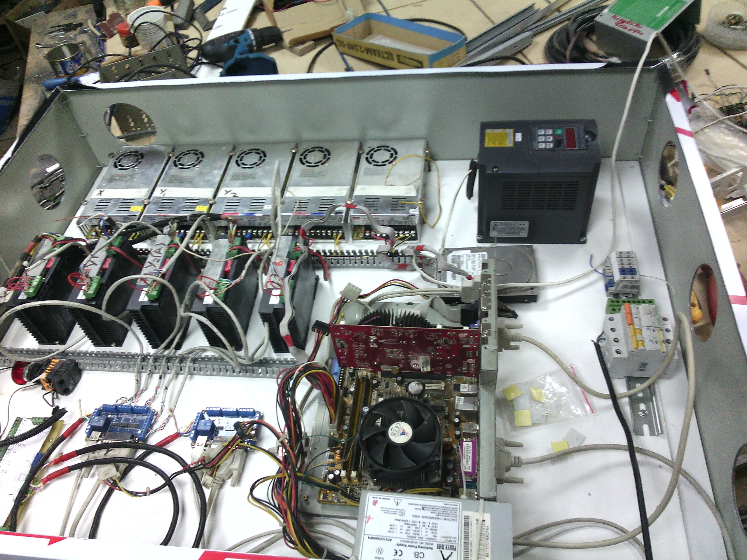

вот немного неуспел доделать ящик . оставил на завтра
IMG_20150327_015519.jpg (3263 просмотра) <a class='original' href='./download/file.php?id=46601&mode=view' target=_blank>Загрузить оригинал (1.34 МБ)</a>
IMG_20150327_020350.jpg (3263 просмотра) <a class='original' href='./download/file.php?id=46602&mode=view' target=_blank>Загрузить оригинал (1.35 МБ)</a>
IMG_20150327_020413.jpg (3263 просмотра) <a class='original' href='./download/file.php?id=46603&mode=view' target=_blank>Загрузить оригинал (1.38 МБ)</a>

пока прислонил к стенке . 1 кабель короче чем надо
завтар заменю
IMG_20150328_033250.jpg (3199 просмотров) <a class='original' href='./download/file.php?id=46708&mode=view' target=_blank>Загрузить оригинал (1.08 МБ)</a>
IMG_20150328_033258.jpg (3199 просмотров) <a class='original' href='./download/file.php?id=46709&mode=view' target=_blank>Загрузить оригинал (1.19 МБ)</a>
это импровизированная панелька временная
IMG_20150328_033304.jpg (3199 просмотров) <a class='original' href='./download/file.php?id=46710&mode=view' target=_blank>Загрузить оригинал (742.56 КБ)</a>
http://www.zavetrom.ru
