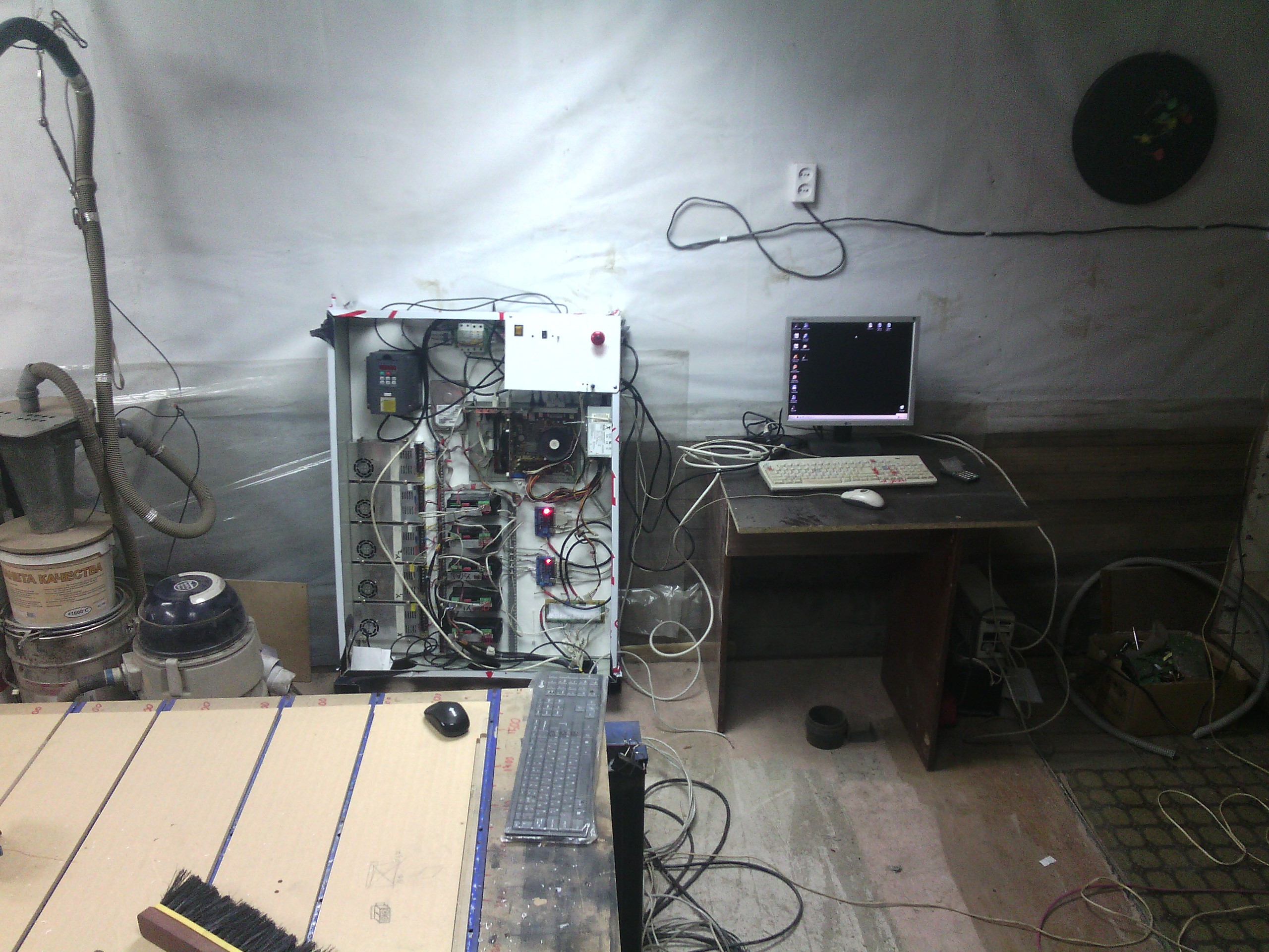

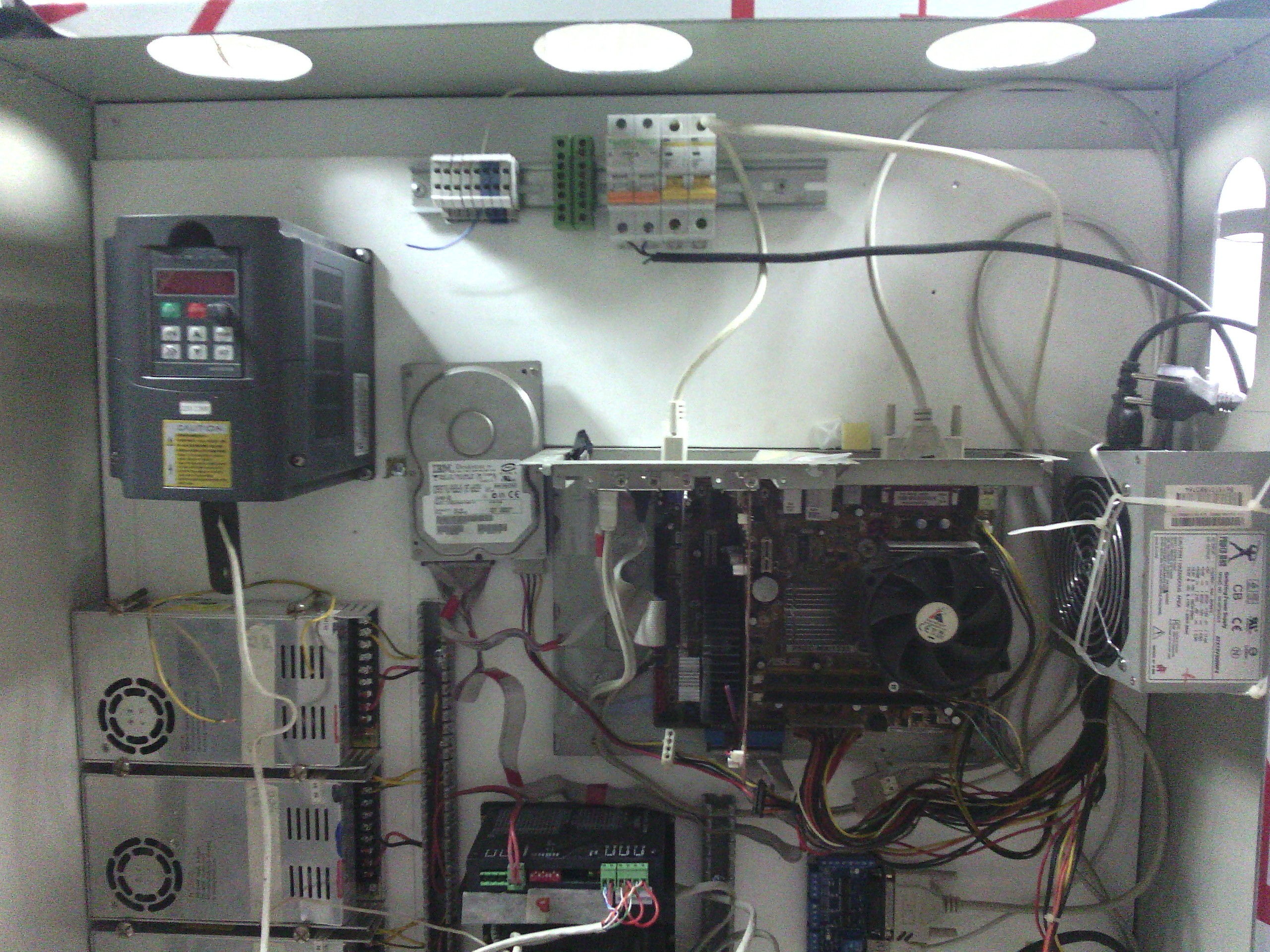

вот немного неуспел доделать ящик . оставил на завтра

master_70
Сообщения: 1922
Репутация: 317
Откуда: Московская_обл
Сообщение master_70 »
пока прислонил к стенке . 1 кабель короче чем надо
завтар заменю

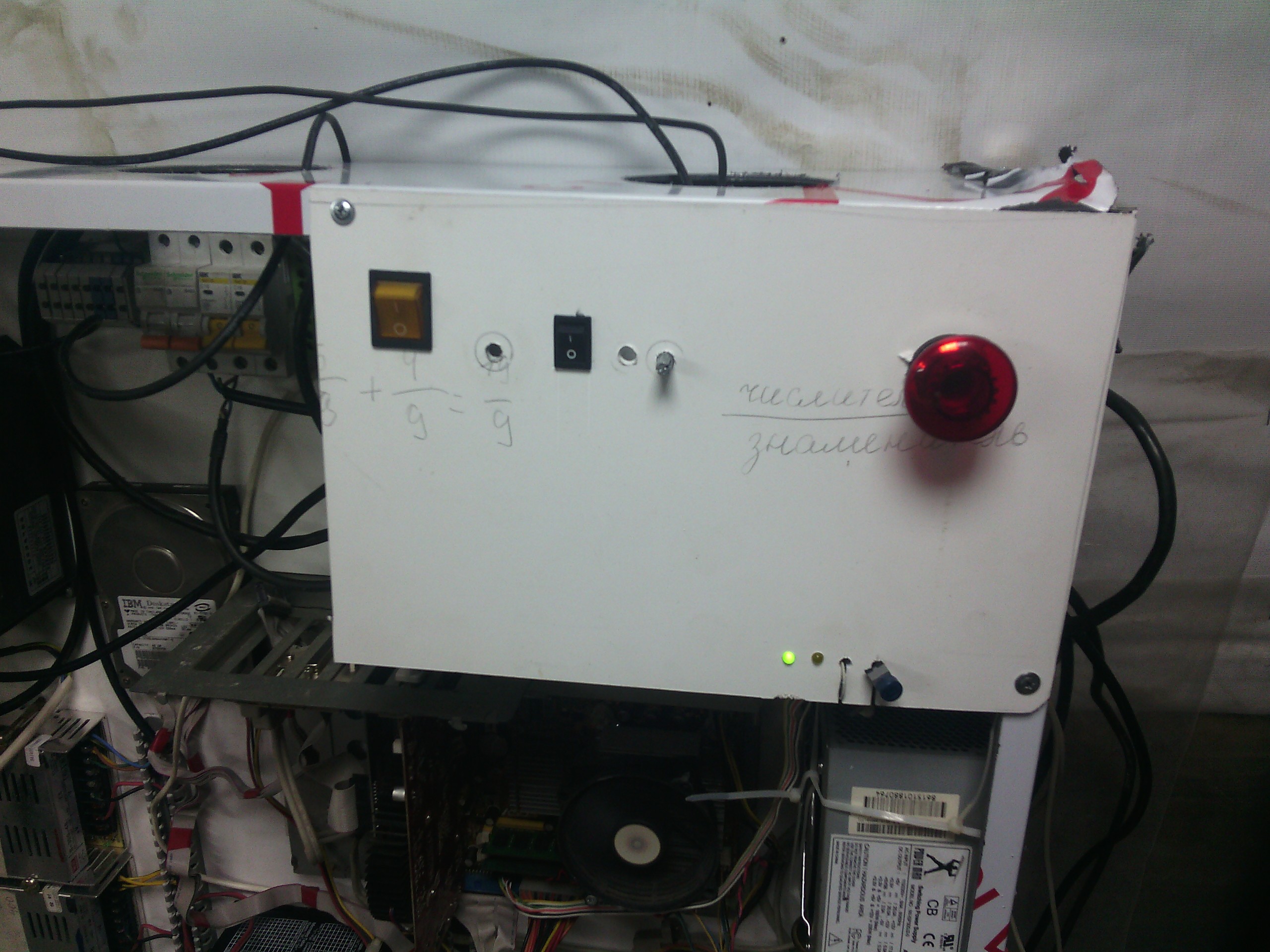

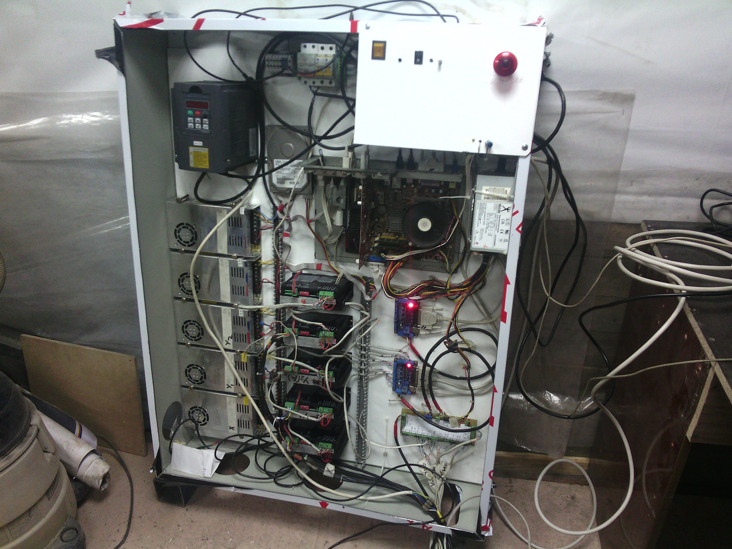

IMG_20150328_033250.jpg (3155 просмотров) <a class='original' href='./download/file.php?id=46708&mode=view' target=_blank>Загрузить оригинал (1.08 МБ)</a>
IMG_20150328_033258.jpg (3155 просмотров) <a class='original' href='./download/file.php?id=46709&mode=view' target=_blank>Загрузить оригинал (1.19 МБ)</a>
это импровизированная панелька временная
IMG_20150328_033304.jpg (3155 просмотров) <a class='original' href='./download/file.php?id=46710&mode=view' target=_blank>Загрузить оригинал (742.56 КБ)</a>

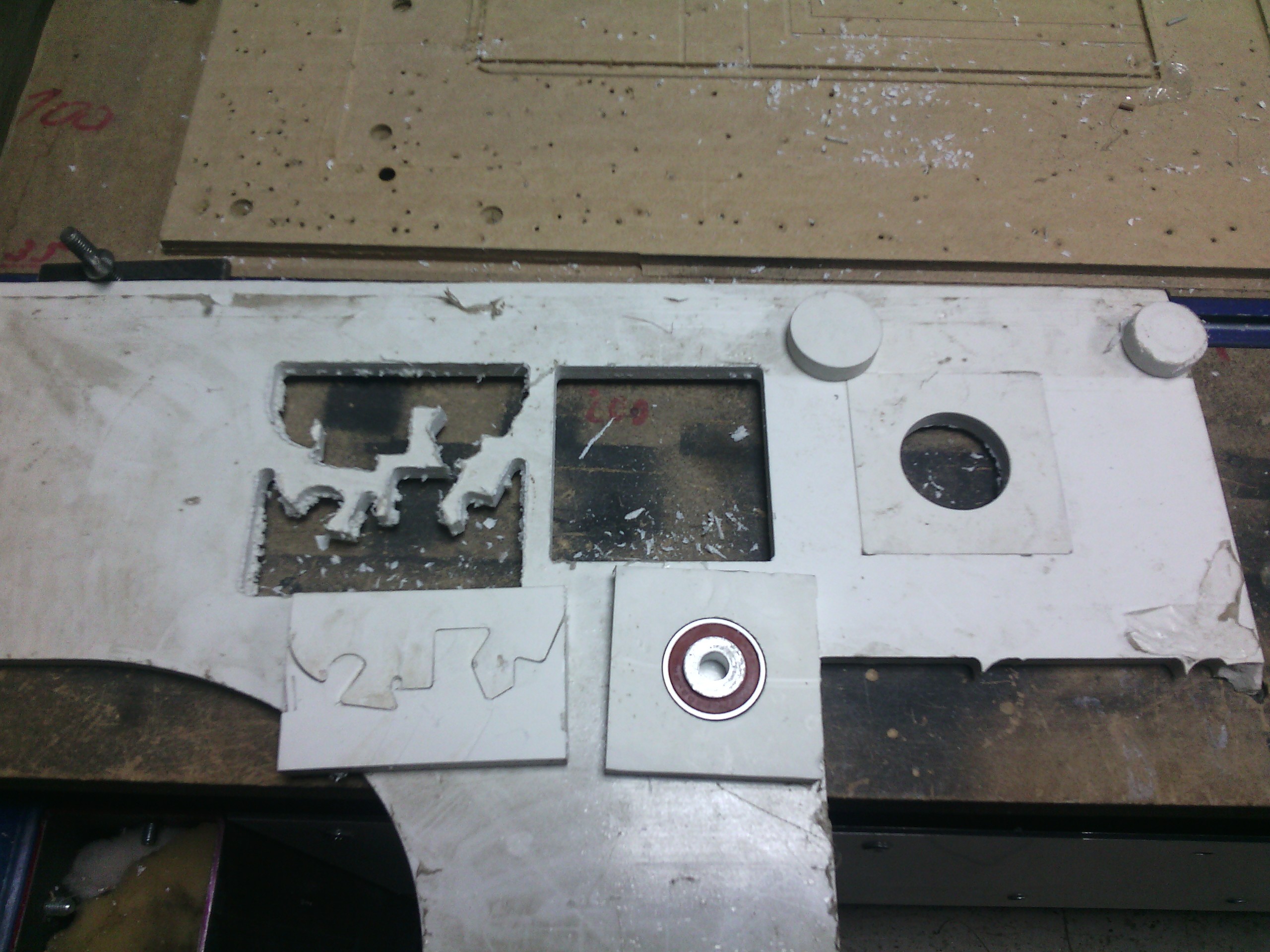

устранил косичек свой. оказалось при сборке забыл затянуть шестеренку на ШД У . и даже небыли вкручены дополнительные фиксирующие болты
так бывает к сожалению
теперь все встало на свои места.
проверил ящичек в работе . собирал по быстрому . чтоб можно было резать детальки , и панельки для нового ящика , покрайне мере сейчас представляю что нужно и как . и что заменить.
для проверки вырезал пока для пробы на совмещение фигурки .

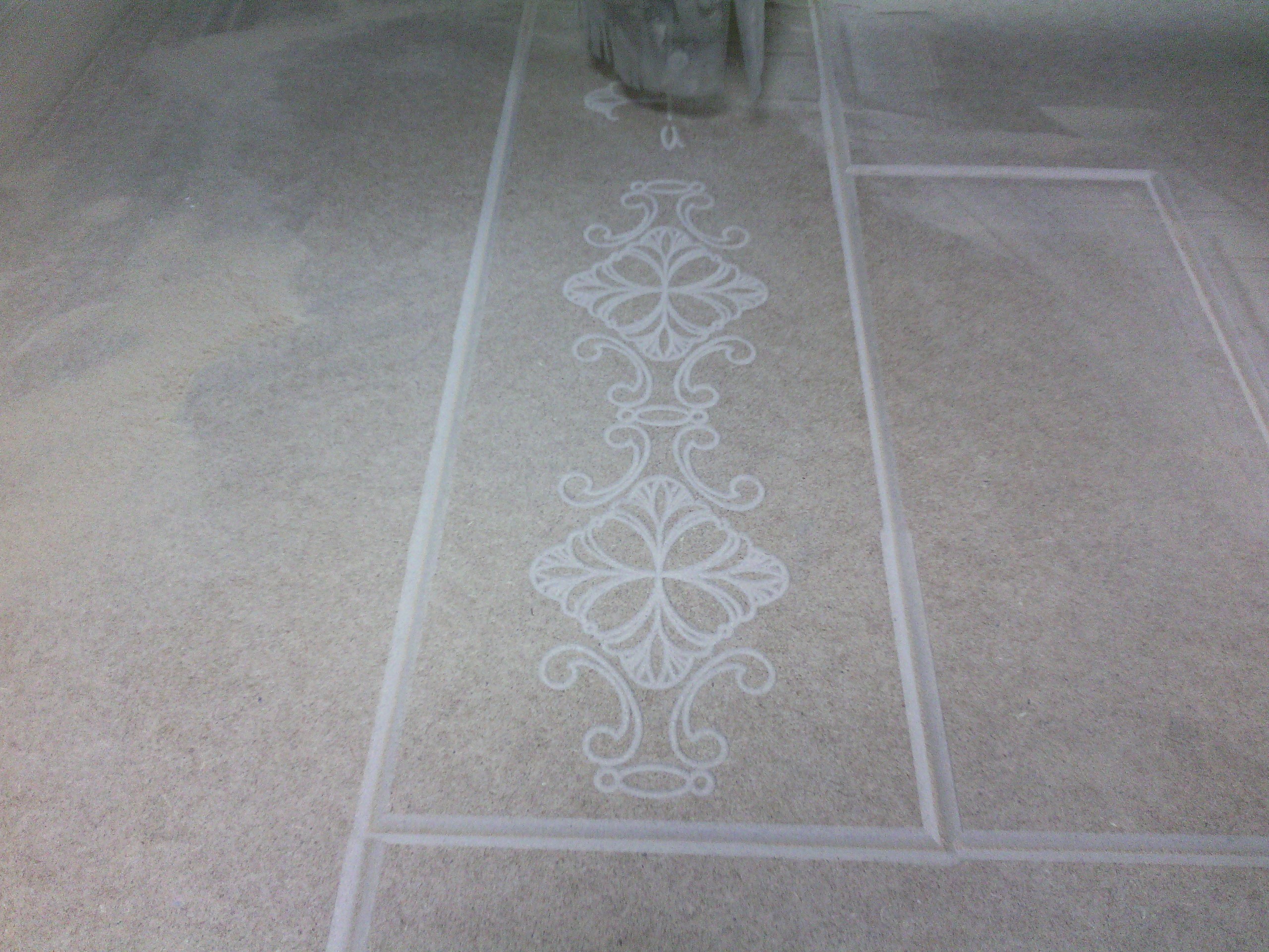

порезали сегодня шкафчик в ванную под покраску и мдф. выявили пару проблемок , с одной справились . методом убавления золостого хода станка. с 12м пока на 6 м в мин и проблемка с заземлением небольшие с пулесосом . надо чтото сделать . статикой бьет как шокердо мурашек. :shock: :hehehe: .

master_70 писал(а): и проблемка с заземлением небольшие с пулесосом . надо чтото сделать . статикой бьет как шокердо мурашек. :shock: :hehehe:
Купи такие и проблем не будет.
20150407_131129.jpg (2770 просмотров) <a class='original' href='./download/file.php?id=47588&mode=view' target=_blank>Загрузить оригинал (874.76 КБ)</a>
master_70
Сообщения: 1922
Репутация: 317
хочууу. но у нас такой за 1 метр стоит больше 1000р, скорее стоил до повышения цен . у меня пока такой напряг с финансами что из заних иногда движется медленно работа со станком .
еле еле наскреб чтоб хоть ккто запустить и начать работать на нем . 4 месяца без станка и без работы получается был . тяжко однако
но неспеща преодолел эот барьер проблем .
http://www.zavetrom.ru
vala
Сообщения: 477
Зарегистрирован: 08 окт 2013, 21:01
Репутация: 258
Сообщение vala »
master_70 писал(а): хочууу. но у нас такой за 1 метр стоит больше 1000р, скорее стоил до повышения цен . у меня пока такой напряг с финансами что из заних иногда движется медленно работа со станком .
Цена весьма приличная, но оно того стоит.
D 50 ~ 12€
D 100 ~ 25€
Я тоже "боролся" со статикой, вопрос решился с приобретением таких шлангов.

Сообщение crazydnb »
я обычный одножильный монтажный провод намотал на шланг пылесоса предварительное сняв с него изоляцию, проблема со статикой исчезла.
