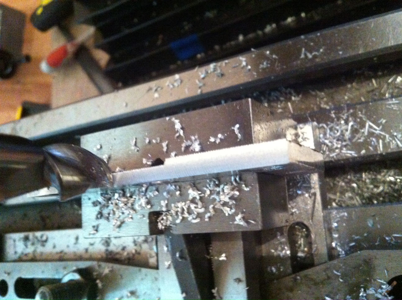

Ну вот и я до первой стружки добрался
https://www.youtube.com/watch?v=uXV0cnwawH4
фото (64).JPG (4188 просмотров) <a class='original' href='./download/file.php?id=47725&mode=view' target=_blank>Загрузить оригинал (573.11 КБ)</a>
