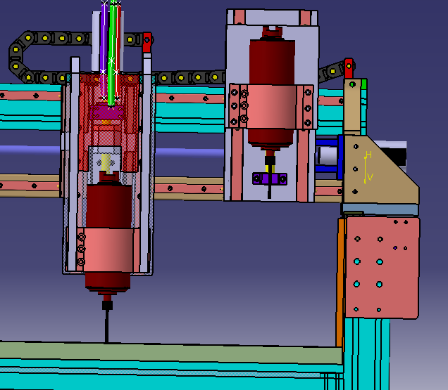

Потратил неделю на новый проект. Выставляю на обсуждение и жду ваших мнений. :rail:

Re: Вторая попытка. Нужна консультация.
Нужны ребра на плите шпинделя. Нижняя часть плиты шпинделя будет иногда мешатся при обработке высоких выпуклых деталий или глубоких матриц где гайка шпинделя опускается нижы самой верхней точки детали. Перевернутая схема оси Z (рельсы на плите шпинделя) неактуальна на станках с небольшим полем по Z менее 200мм вы несможете использовать весь просвет портала. Чтобы использовать весь просвет портала инструмент должен подниматся до нижней кромки портала и желательно немаленький инструмент.

Сообщение Maik »
Ребра добавлю. А насчет перевернутой оси сами рельцы у меня 340мм а ШВП 240мм рабочий ход гдето в районе 150мм. Из прошлого проекта у меня была нормальная схемма Z, но многие советовали перевернутую схему. С Шпинделем понятно както я неподумал. Одним словом спасибо, сегодня переделаю.)))
неполенитесь подвигайте ось в крайние положения и подрисуйте к шпинделю фрезу с вылетом 70мм чтобы сразу видет проходит непроходит.

Сообщение Maik »
Все сделал как вы сказали. Рабочее поле по 130мм. Если я переверну схему, и при длине ШВП 200мм по резьбе, Длина рельс 340мм и кореток 180мм вместе и того получается 160мм, то бишь на 30мм больше. Буду переделывать))) Есть ли еще полезные советы по схеме?

Сообщение Maik »
Набросал обратную схему, в таком случае нужна ШВП подлинее, а я уже приобрел на 200мм по резьбе(((. Или пилить рельсы. Какие еще идеи? :thinking:
Шпиндель в новом варианте у вас до стола недостает похоже в нижнем положении.
