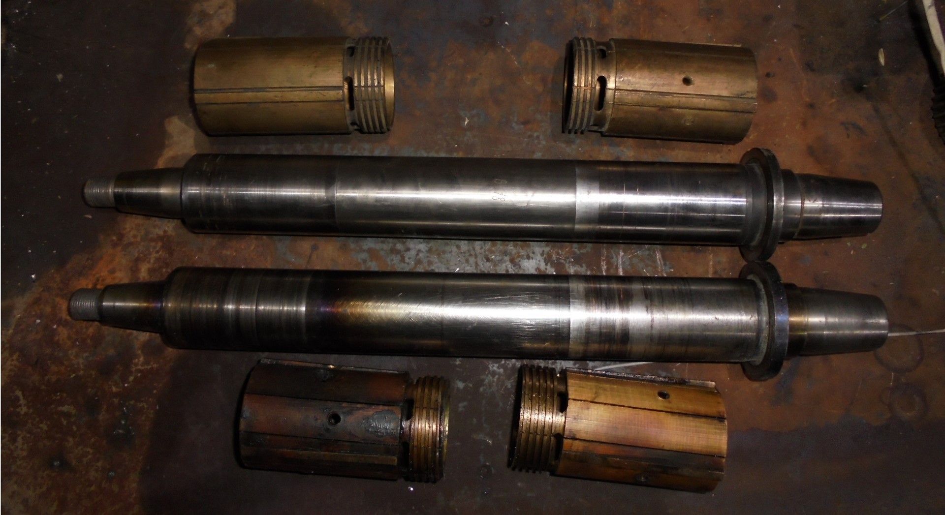

Чисто случайно мужик узнав что есть у нас 3Г71 предложил новый шпиндель со втулками. А мы уже готовили или напылять и шлифовать старый или переделывать под какие нибудь шарикороликовые подшипы :)
Снизу старый вал с горевшими втулками, сверху новый.
DSC03593 (Копировать).JPG (5930 просмотров) <a class='original' href='./download/file.php?id=58098&mode=view' target=_blank>Загрузить оригинал (338.52 КБ)</a>

Новый по месту притирается?
Re: Восстановление плоскошлифовального 3Г71
ukr-sasha писал(а):Новый по месту притирается?
Не понял.
mikehv
Сообщения: 1846
Репутация: 1175
Откуда: Иваново
Сообщение mikehv »
Новый не притирается, а регулируется. Там втулки разрезные обжимают вал.
