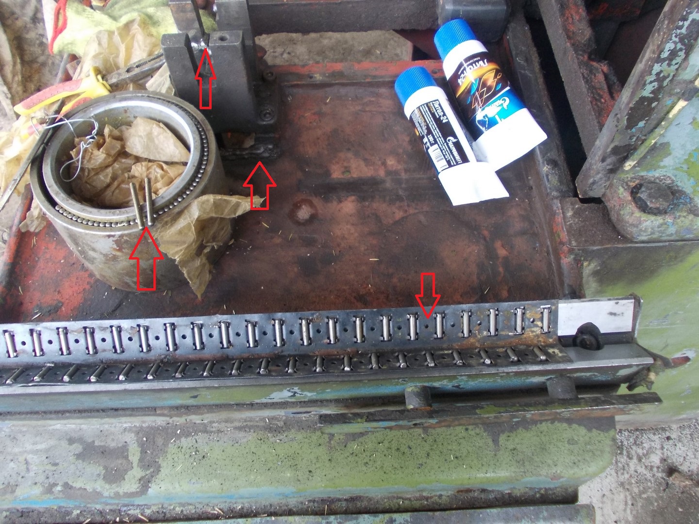

1. Восстановил крепление гайки которое было выломано.
2. Приварил бортик на станине чтобы масло стекало куды нужно
3. Восстановлен сепаратор. Сепаратор был вырезан на гидрорезки. Ролики взял из подшипника от какого то насоса. Ролики распиливал по полам и торцевал под размер.
DSCN2906 (Копировать).JPG (6307 просмотров) <a class='original' href='./download/file.php?id=45576&sid=c3fc49b451c75eabaa1ac55ce295c187&mode=view' target=_blank>Загрузить оригинал (570.17 КБ)</a>
mhael
Сообщения: 2400
Репутация: 769
Настоящее имя: Ильдар
Re: Восстановление плоскошлифовального 3Г71
Сообщение mhael »
aftaev писал(а): Ролики взял из подшипника от какого то насоса. Ролики распиливал по полам и торцевал под размер.
кропотливо
А чем пилил? Не повело их от этого?
Nick писал(а):А чем пилил? Не повело их от этого?
взял пруток, просверлил в нем дырдочку 5мм(под диаметр этих роликов) на нужную глубину + сбоку резьба и болт. Вставляем ролик в эту приспособу, зажимаем болтом чтоб не убег, и шлифмашинкой тырц и отрезал :) Торцы потом подтачивал на наждаке ;)

aftaev писал(а):Восстановлен сепаратор. Сепаратор был вырезан на гидрорезки.
|На металлическом сепараторе должны быть снизу латунные шайбы приклепаны, что-б сепаратор сталю не касался направляющих.(с латунным сепаратором такой проблемы нет) Присобачь Zedex.
" Linux CNC - наше всё"
Dmaster писал(а):|На металлическом сепараторе должны быть снизу латунные шайбы приклепаны, что-б сепаратор сталю не касался направляющих.
Когда разобрали станок никакой латуньки не было, видать их забыли присабачить :)
cliofan писал(а):просьба помогите с чертежом и размерами как сделать сепаратор
мои чертежи по которым мне вырезали на гидрорезки из стали 1мм. Потом усики отгинал и туды вставлял ролики.
сепаратор.rar
(42.53 КБ) 494 скачивания
cliofan, если еще раз делал эти сепараторы, сделал их из двух кусков текстолита(на рис. коричневым), выпилил на ЧПУ роутере в них нужной конфигурации отверстия так чтобы они не смогли вывалиться, вставил ролики(на рис. зеленым) и склеил текстолит между собой ;)
123.jpg (6176 просмотров) <a class='original' href='./download/file.php?id=47443&sid=c3fc49b451c75eabaa1ac55ce295c187&mode=view' target=_blank>Загрузить оригинал (53.93 КБ)</a>

aftaev писал(а):видать их забыли присабачить
Нет там никакой латуньки. Родные сепараторы нормально сидят на роликах и не задевают за рельсы.

mikehv писал(а):Нет там никакой латуньки. Родные сепараторы нормально сидят на роликах и не задевают за рельсы.
Мое дело подсказать) на моих шлифовальных они есть, либо сепаратор целиком из латуни.
Их нет на заточных универсальных станках т.к. скорость перемещения заметно ниже, чем на чисто шлифовальных.

Ну я ведь тоже не придумываю). На 3Г71 сепараторы стальные. Хотя конечно если делать самому, то есть смысл сделать из латуни.
А скорости там тоже не большие. Ролики стоят на поперчке и вертикальной подаче. Стол на скольжении.

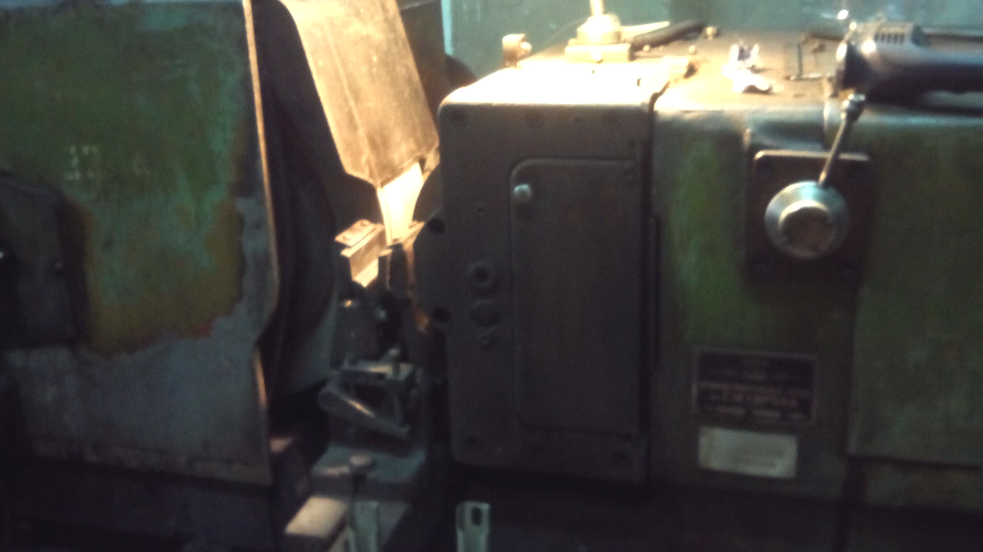

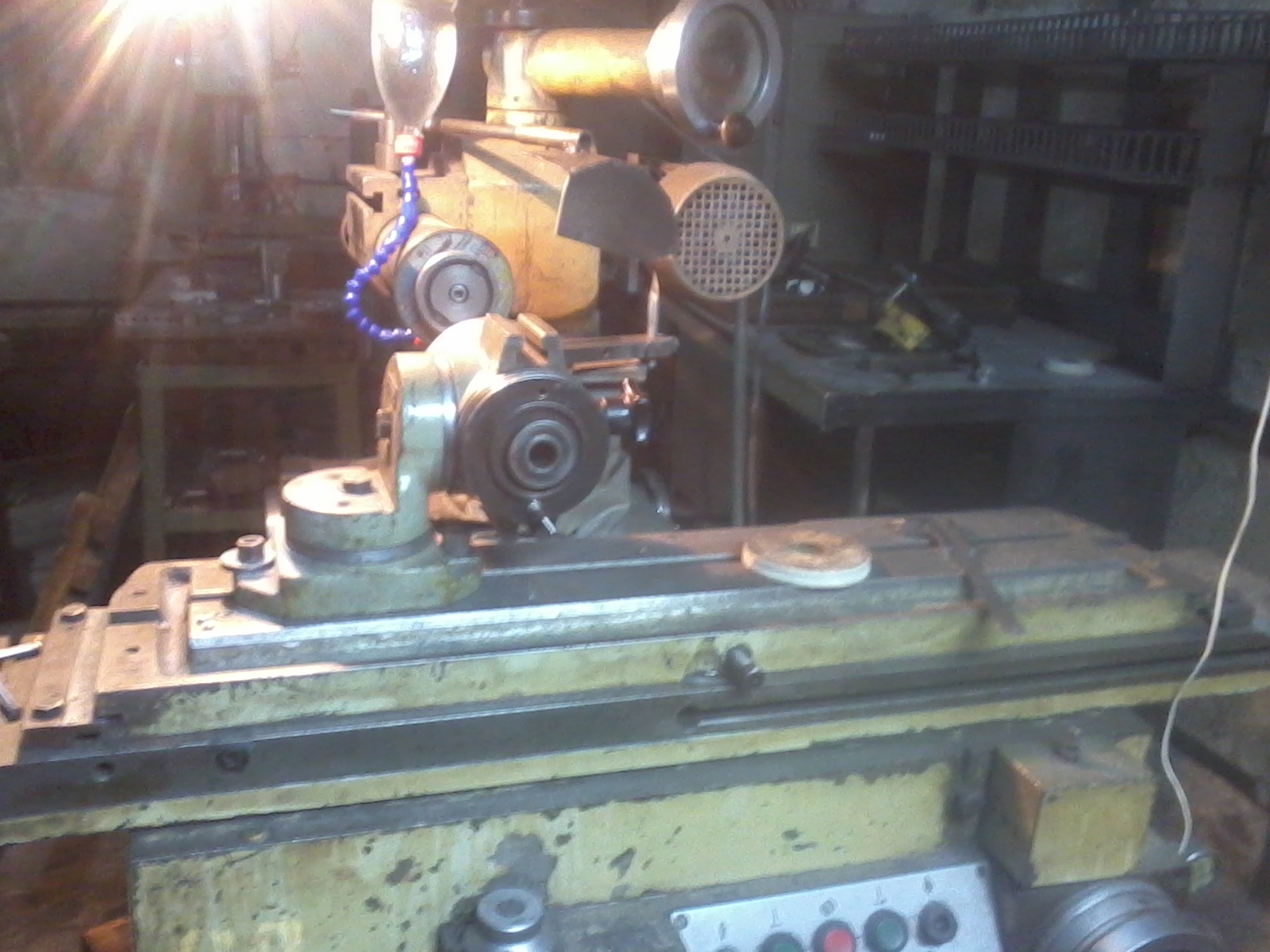

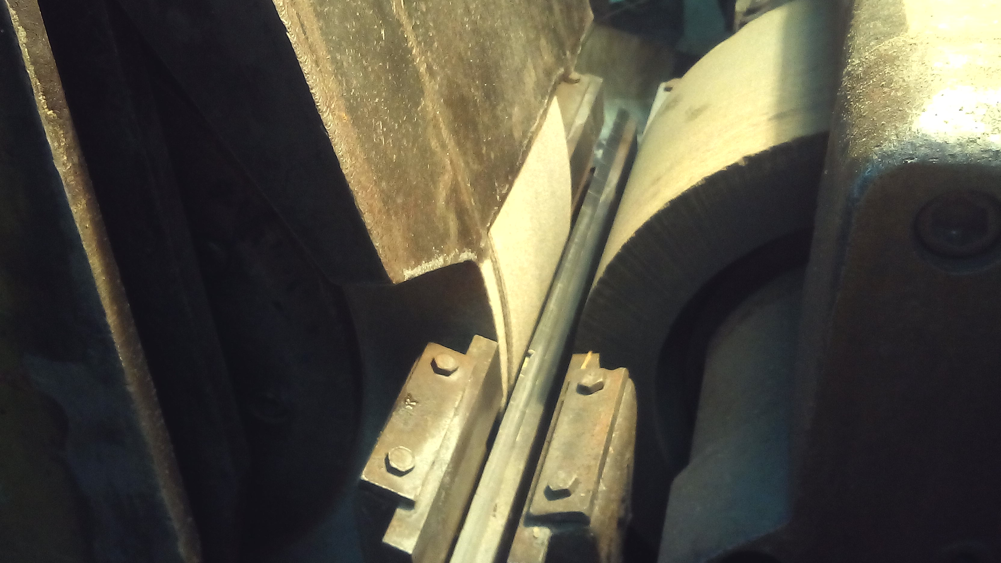

Плоскошлифовальный автоматический (без правки круга) (6099 просмотров) <a class='original' href='./download/file.php?id=47510&sid=c3fc49b451c75eabaa1ac55ce295c187&mode=view' target=_blank>Загрузить оригинал (685.64 КБ)</a>
Круглошлифовальный с ЧПУ 3м152мвф2 с автоматической правкой.<br />Сейчас полностью привел в порядок по механике и буду ставить месу.. и найду-таки способ быстрого и надежного АЦП для касания круга) (6099 просмотров) <a class='original' href='./download/file.php?id=47511&sid=c3fc49b451c75eabaa1ac55ce295c187&mode=view' target=_blank>Загрузить оригинал (669.39 КБ)</a>
IMG_20150406_163128.jpg (6099 просмотров) <a class='original' href='./download/file.php?id=47512&sid=c3fc49b451c75eabaa1ac55ce295c187&mode=view' target=_blank>Загрузить оригинал (595.27 КБ)</a>
Мой &quot;дедулька&quot; бесцентрошлифовальный) Столько деталек я на нем сделал) (6099 просмотров) <a class='original' href='./download/file.php?id=47513&sid=c3fc49b451c75eabaa1ac55ce295c187&mode=view' target=_blank>Загрузить оригинал (692.14 КБ)</a>
Мой "дедулька" бесцентрошлифовальный) Столько деталек я на нем сделал)
Пара вот таких заточных. У них, кстати сепараторы без латунек. (6099 просмотров) <a class='original' href='./download/file.php?id=47514&sid=c3fc49b451c75eabaa1ac55ce295c187&mode=view' target=_blank>Загрузить оригинал (568.28 КБ)</a>
