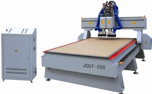

Подскажите какое оборудование заказать для станка размером раб поля 2500*1300*200 на 4 оси для обработки столбов 1300*200мм и фрезеровки листового дсп 2500*1300 общался с продавцами с китая выходит дорого хочу собрать самостоятельно, прошу подсказать с заказом оборудования( до сих пор не могу понять что лучше серво сложно , шаговые не практично (скорость,сбои)) шпиндель до4.5квт , драйвер 8а ,двиг.? пульт
Re: Пример построения станка
Сначала нужно сделать или хотя бы смоделировать механику, потом под нее подбирать движки. Как показывает практика механика в разы сложнее и дороже электроники и двигателей.
Вообще сервы это не так сложно как кажется, только лучше заранее определиться с их управлением. Т.е. пойти со стороны пользователя/компьютера и потом под выбранное ПО подбирать оборудование. Тогда вообще никаких проблем не будет.
А какого рода будет обработка? Черновой раскрой, художественная гравировка или что-то другое?

По характеристикам приблизительно так

механика такая готов вожить в компектующие 7000тыс у.е. но с АТС . Станина будет выполнена с прямоугольной трубы 200*400.Вакум резиновые коврики с присосками . Пока больше проблем с компоновкой и подбором электроники (обвязка) DSP пульт,автосмена хотябы на 4 фрезы
nokhrin77 писал(а):механика такая готов вожить в компектующие 7000тыс у.е. но с АТС .
АТС я правильно понимаю это речь про автосмену инструмента и шпиндель нужен на 3квт. Сколько стоит такой шпиндель и где взять ? :)
По механике, выглядит хлипковато... Лучше сделать хорошую стальную раму, на и на нее поставить профильные рельсы. Плюс портал сделать не таким высоким, тоже из сталюки и добавить "косынок".
По электронике, есть три варианта:
1. DSP пульт, будет сильно урезан в функциональности, могут возникнуть трудности с подключением к исполнительным устройствам.
2. Компьютер + спец ПО для управления станком. Возможностей больше, может слегка труднее в настройке, чем пульт.
3. Проф. стойка с ЧПУ - самый лучший вариант, но при этом и самый дорогой.
По цене варианты - 2 - самый дешевый, 1 - слегка по дороже, 3 - самый дорогой.
По возможностям - 2 и 3 примерно одинаково, 1 - хуже.
Какие примерно собираешься двигатели ставить? Кстати, как вариант можно попробовать рассмотреть, по быстрой оси поставить серву, по осям, которые будут в основном статичны - шаговики.
Т.е. например на X - шаговики, на Y - серву на Z можно и то и то. В итоге при обработке рельефа построчно шаговики будут хорошо удерживать портал, а по У будет хорошая скорость.
Nick писал(а):По механике, выглядит хлипковато...
В параметрах он указывает вес:
nokhrin77 писал(а):1100KG
что явно не подходит под его чертеж.
Nick писал(а):1. DSP пульт, будет сильно урезан в функциональности, могут возникнуть трудности с подключением к исполнительным устройствам
с теми пультами что работал не видел чтоб они имели автосмену.
Nick писал(а):2. Компьютер + спец ПО для управления станком. Возможностей больше, может слегка труднее в настройке, чем пульт.
Часто бывает наоборот :)

рама с квадратной трубы 200*400*10мм. Есть ли схема по подключению чертеж станка такого размера есть возможность изготовит на Бор маш заводе в Алматы но те чертежы которые есть годны только на пробу нужна метрич.сис измер. Также нужна помощь по подбору оборудования (дельта ,ледшина,мисуба,панасоник)что выбрать и как это скомпоновать чтоб это все работало.
= от 3k$ у китайцев на алиэкспрессе. АТС спокойно ищется там поиском.
или от 6к за типа итальянца если уметь пользоваться таобао.
товарисч с квадратной трубой ниипический размеров.
основной фокус станка с вашей картинки воооон в той "хилой" пластинке к которой прикручен рельс и зубчатая рейка. точность ее изготовления и длина ее шлифовки могут оказаться чрезмерными для вашего свечного заводика. остальное все там как правило гнуто с листа и сварено тяп ляп.
