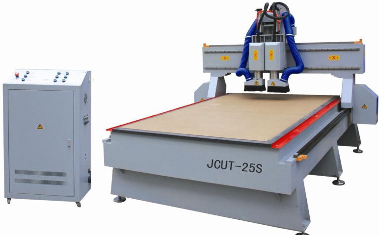

Подскажите какое оборудование заказать для станка размером раб поля 2500*1300*200 на 4 оси для обработки столбов 1300*200мм и фрезеровки листового дсп 2500*1300 общался с продавцами с китая выходит дорого хочу собрать самостоятельно, прошу подсказать с заказом оборудования( до сих пор не могу понять что лучше серво сложно , шаговые не практично (скорость,сбои)) шпиндель до4.5квт , драйвер 8а ,двиг.? пульт

1530W
1640×3140×150mm
1500×3000×150mm
Inverter 3000W
Stepper
∮3.175,∮6, ∮12.7mm
Cast Square Tube
Linear Square Rails
XY Axis High Accuracy Gear Rack,Z Axis ball screw
< 0.03 / 300mm
12000mm/min
6000~24000rpm
Connect with PC directly
G code or HPGL
AC220/50HZ or 380V/50HZ
1100KG
По характеристикам приблизительно так

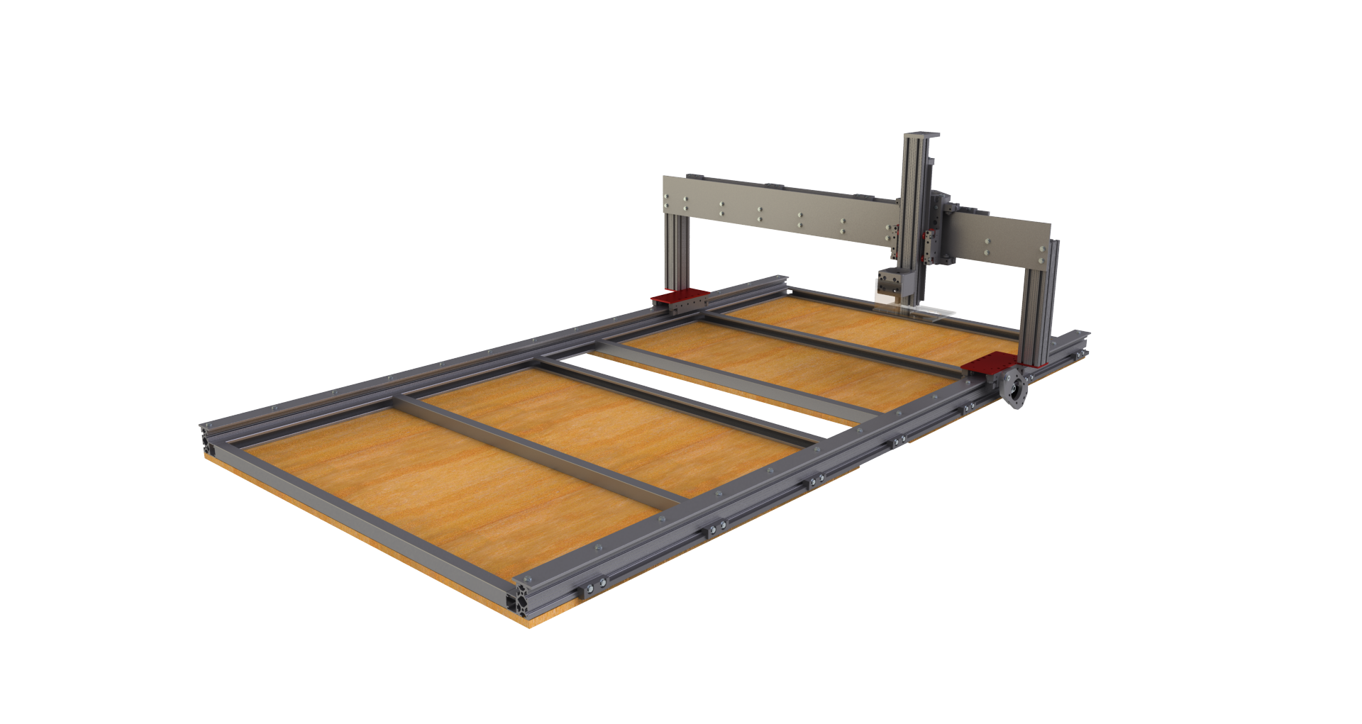

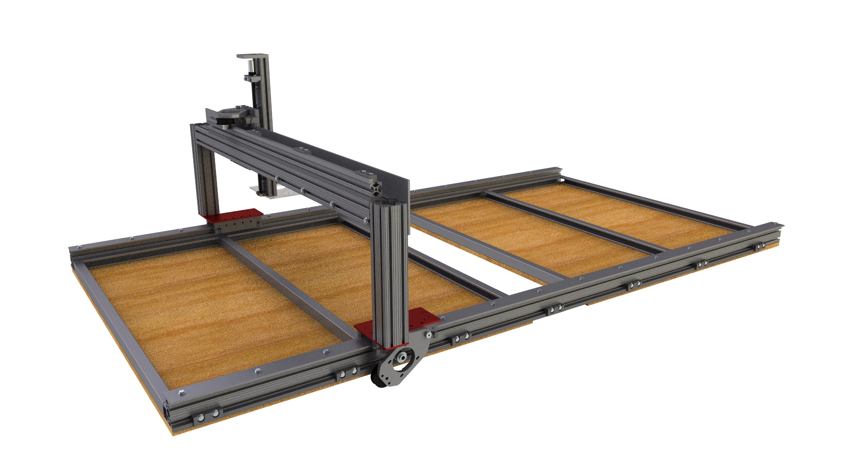

механика такая готов вожить в компектующие 7000тыс у.е. но с АТС . Станина будет выполнена с прямоугольной трубы 200*400.Вакум резиновые коврики с присосками . Пока больше проблем с компоновкой и подбором электроники (обвязка) DSP пульт,автосмена хотябы на 4 фрезы
уже заказал на заводе 2т.дерев. (17415 просмотров) <a class='original' href='./download/file.php?id=6794&mode=view' target=_blank>Загрузить оригинал (102.65 КБ)</a>
внеш вид (17415 просмотров) <a class='original' href='./download/file.php?id=6797&mode=view' target=_blank>Загрузить оригинал (434.84 КБ)</a>
внеш вид
чертежи слямзил с у бей 50$+ изготовление 17т. вашими деревянными (17415 просмотров) <a class='original' href='./download/file.php?id=6798&mode=view' target=_blank>Загрузить оригинал (709.83 КБ)</a>

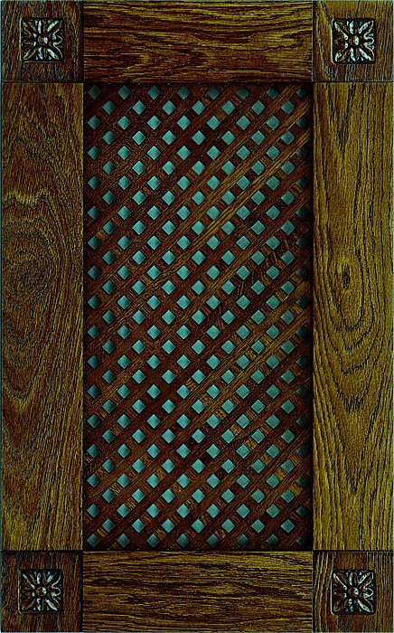

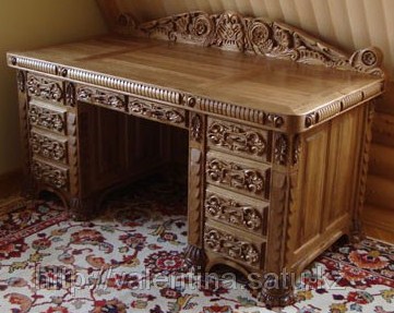

В основном это а там видно будет хотел еще 4 ось под резку моделей племяник просил да и баясины резать.
fasad_floreale-teak_r.jpg (17415 просмотров) <a class='original' href='./download/file.php?id=6799&mode=view' target=_blank>Загрузить оригинал (174.01 КБ)</a>
1727105_w640_h640_woodarttable.jpg (17415 просмотров) <a class='original' href='./download/file.php?id=6800&mode=view' target=_blank>Загрузить оригинал (46.64 КБ)</a>

По механике, выглядит хлипковато... Лучше сделать хорошую стальную раму, на и на нее поставить профильные рельсы. Плюс портал сделать не таким высоким, тоже из сталюки и добавить "косынок".

В параметрах он указывает вес:
nokhrin77 писал(а):1100KG
что явно не подходит под его чертеж.

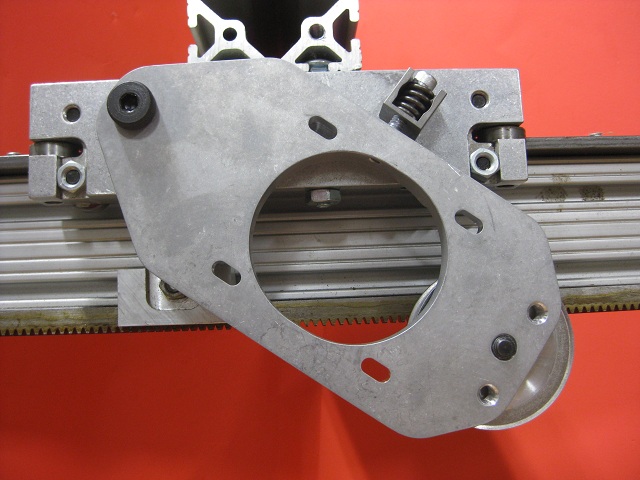

рама с квадратной трубы 200*400*10мм. Есть ли схема по подключению чертеж станка такого размера есть возможность изготовит на Бор маш заводе в Алматы но те чертежы которые есть годны только на пробу нужна метрич.сис измер. Также нужна помощь по подбору оборудования (дельта ,ледшина,мисуба,панасоник)что выбрать и как это скомпоновать чтоб это все работало.

основной фокус станка с вашей картинки воооон в той "хилой" пластинке к которой прикручен рельс и зубчатая рейка. точность ее изготовления и длина ее шлифовки могут оказаться чрезмерными для вашего свечного заводика. остальное все там как правило гнуто с листа и сварено тяп ляп.
