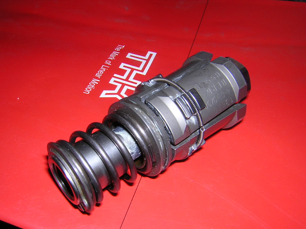

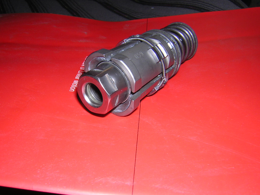

alexandr_st
Сообщения: 108
Зарегистрирован: 08 мар 2015, 14:06
Репутация: 169
Re: Дюрале-Стальной портальчик
Сообщение alexandr_st »
Demetrius писал(а):Есть вал с конусом HSK63 (многовато но что есть), на его основе хочу сделать шпиндель, с приводом возможно серва.
Есть в нычке вот такой замечательный захват для втягивания оправки в конус под HSK63, новый, BERG. Вполне можно было бы поженить с твоим валом
DSCN2604.JPG (5632 просмотра) <a class='original' href='./download/file.php?id=46979&mode=view' target=_blank>Загрузить оригинал (175.01 КБ)</a>
DSCN2605.JPG (5632 просмотра) <a class='original' href='./download/file.php?id=46980&mode=view' target=_blank>Загрузить оригинал (175.95 КБ)</a>
mhael
Сообщения: 2443
Репутация: 769
Настоящее имя: Ильдар
Сообщение mhael »
alexandr_st писал(а): Вполне можно было бы поженить с твоим валом
Не под каждый HSK подойдет. Например под мой не подошел бы.
Дмитро
Сообщения: 1060
Репутация: 1139
Откуда: Киев
Сообщение Дмитро »
alexandr_st писал(а):замечательный захват
Замечательный, но у меня зажим ручной.
