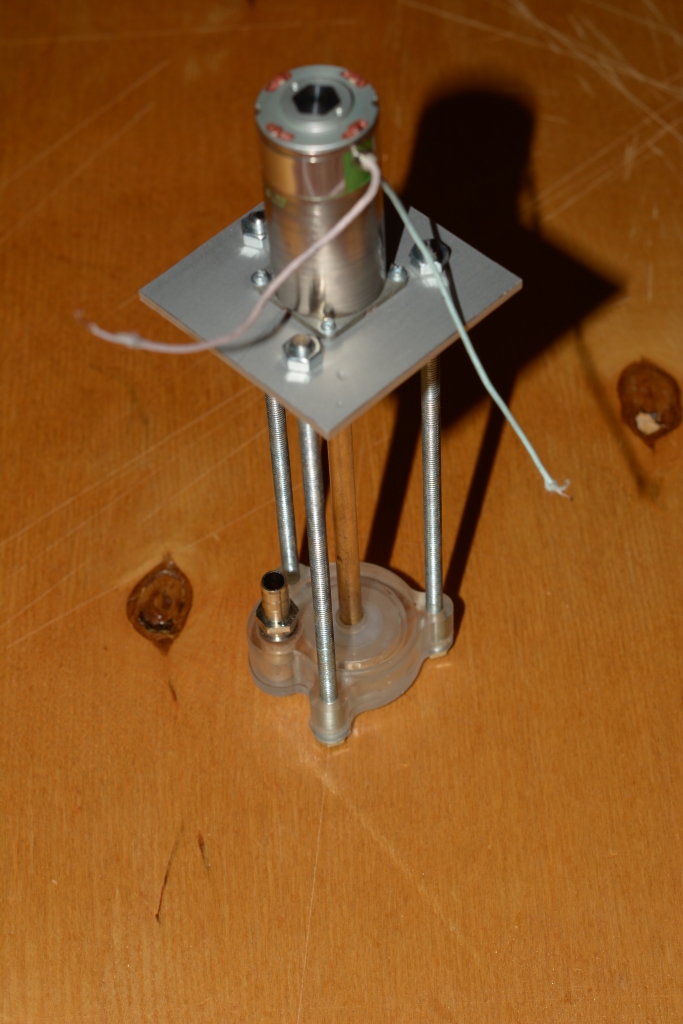

Demetrius писал(а):Собрал очередную самоделку к станку.
DSC_3135.JPG (5387 просмотров) <a class='original' href='./download/file.php?id=47732&mode=view' target=_blank>Загрузить оригинал (430.39 КБ)</a>
Добрый день. Случайно не осталось чертежей данного насоса? Хотя бы наброски 2Д ?

Дрюня писал(а):Re: Дюрале-Стальной портальчик #278
Спасибо большое! За темой следил не только на этом форуме и не заметил. Надо бы себе попытаться такой сделать.
