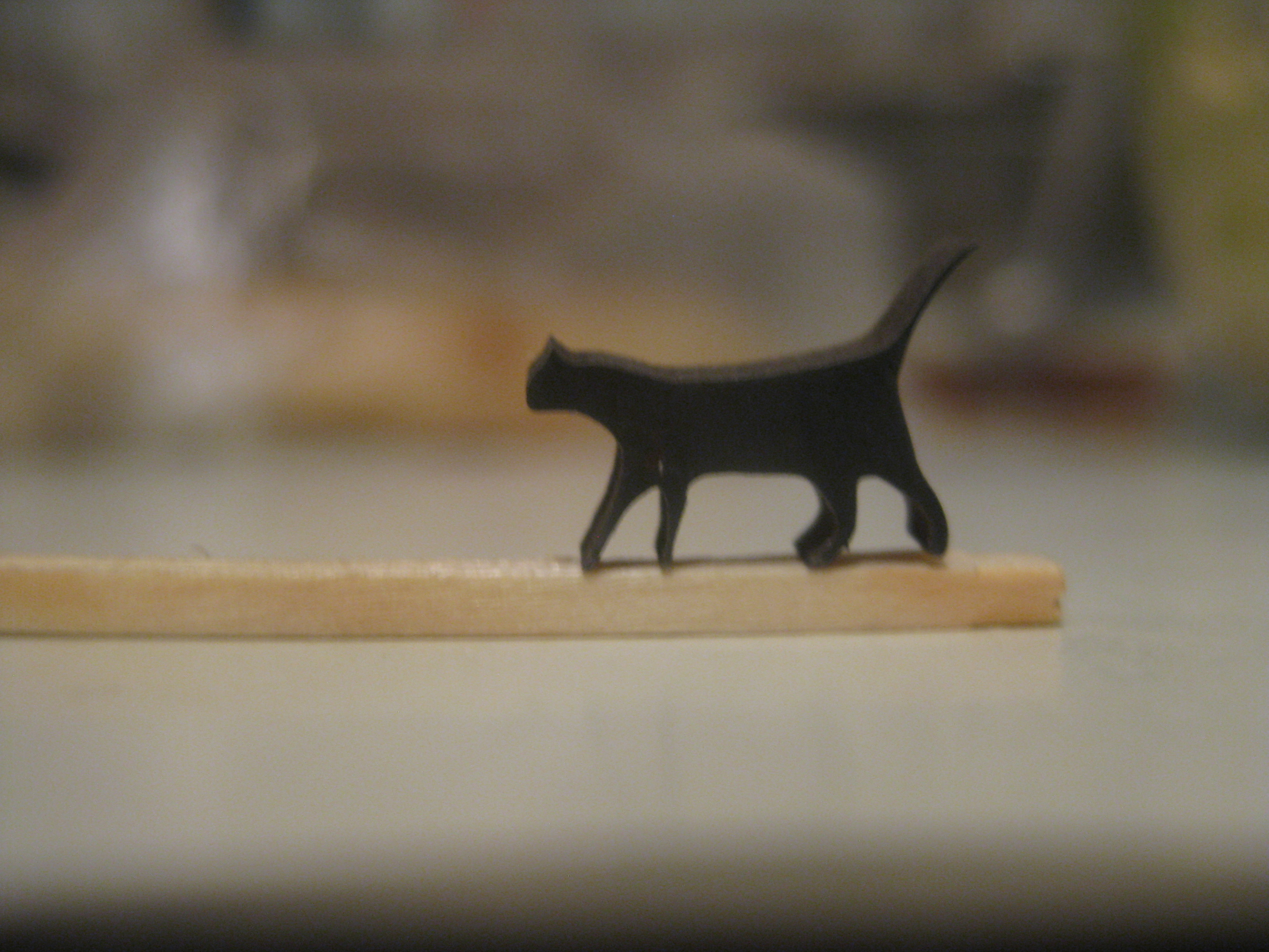

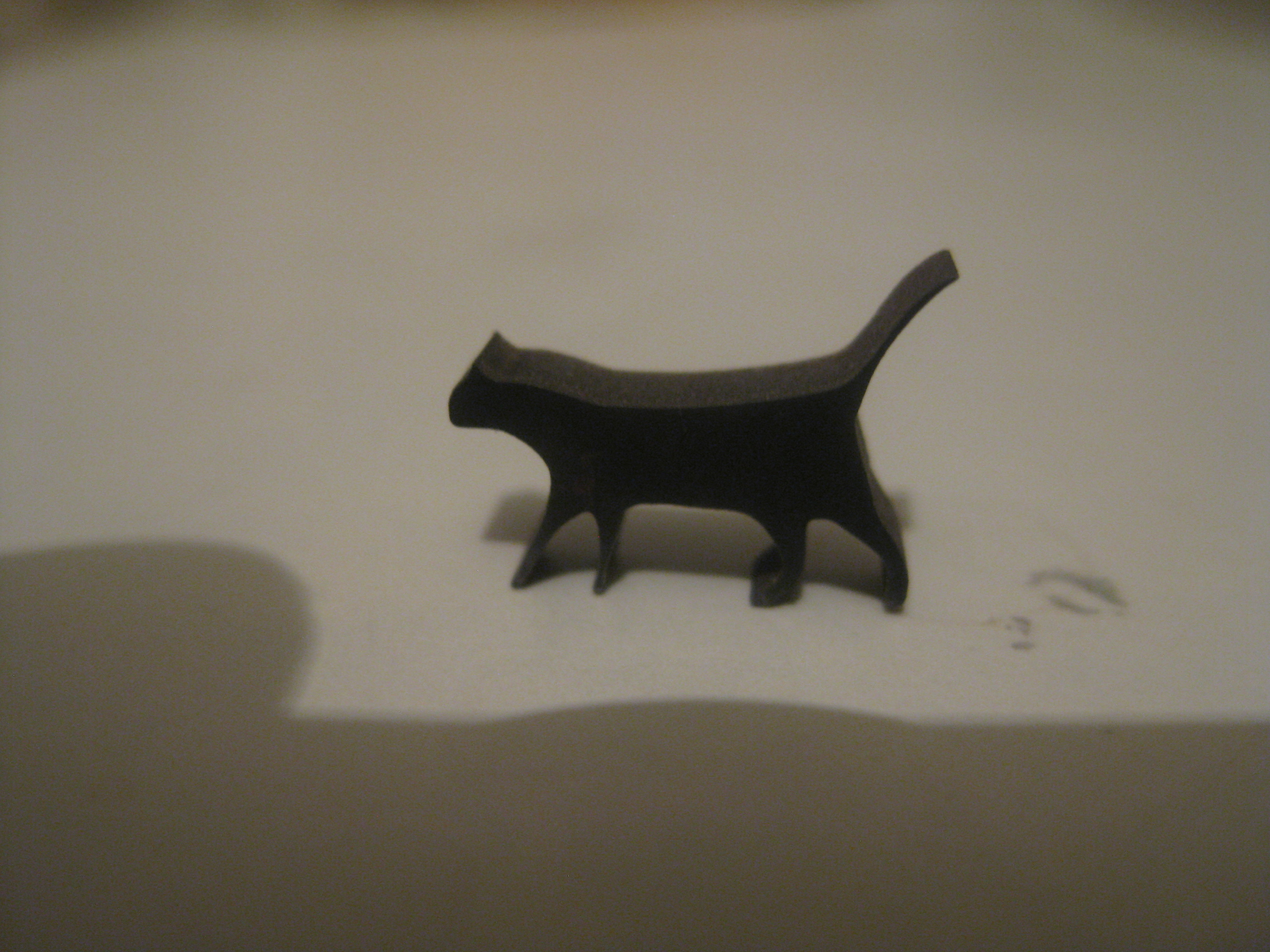

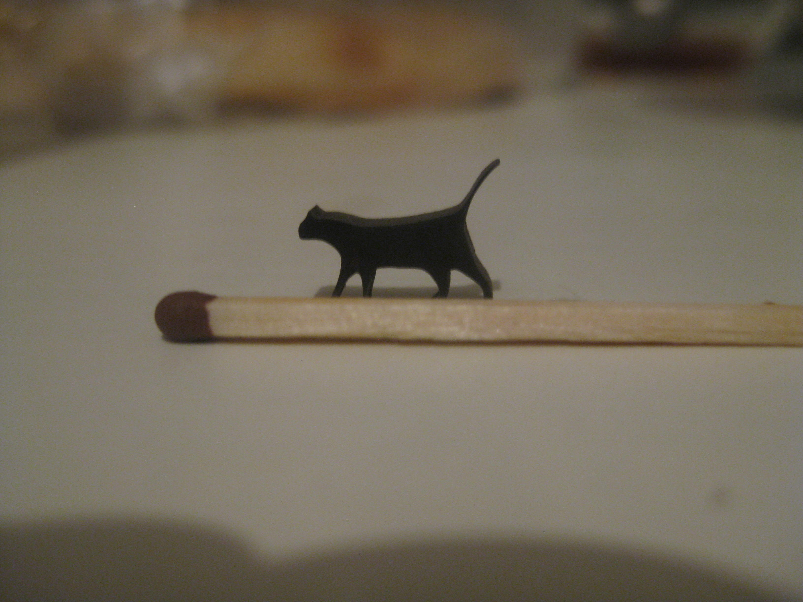

Сегодня резал 30-ку вылавливал режимы.
А вот это из полотна 3мм от мех пилы.
Изображение 008.jpg (4220 просмотров) <a class='original' href='./download/file.php?id=46983&mode=view' target=_blank>Загрузить оригинал (1.26 МБ)</a>
Изображение 002.jpg (4220 просмотров) <a class='original' href='./download/file.php?id=46984&mode=view' target=_blank>Загрузить оригинал (1.58 МБ)</a>
Изображение 004.jpg (4220 просмотров) <a class='original' href='./download/file.php?id=46985&mode=view' target=_blank>Загрузить оригинал (1.64 МБ)</a>
Изображение 005.jpg (4220 просмотров) <a class='original' href='./download/file.php?id=46986&mode=view' target=_blank>Загрузить оригинал (1.62 МБ)</a>

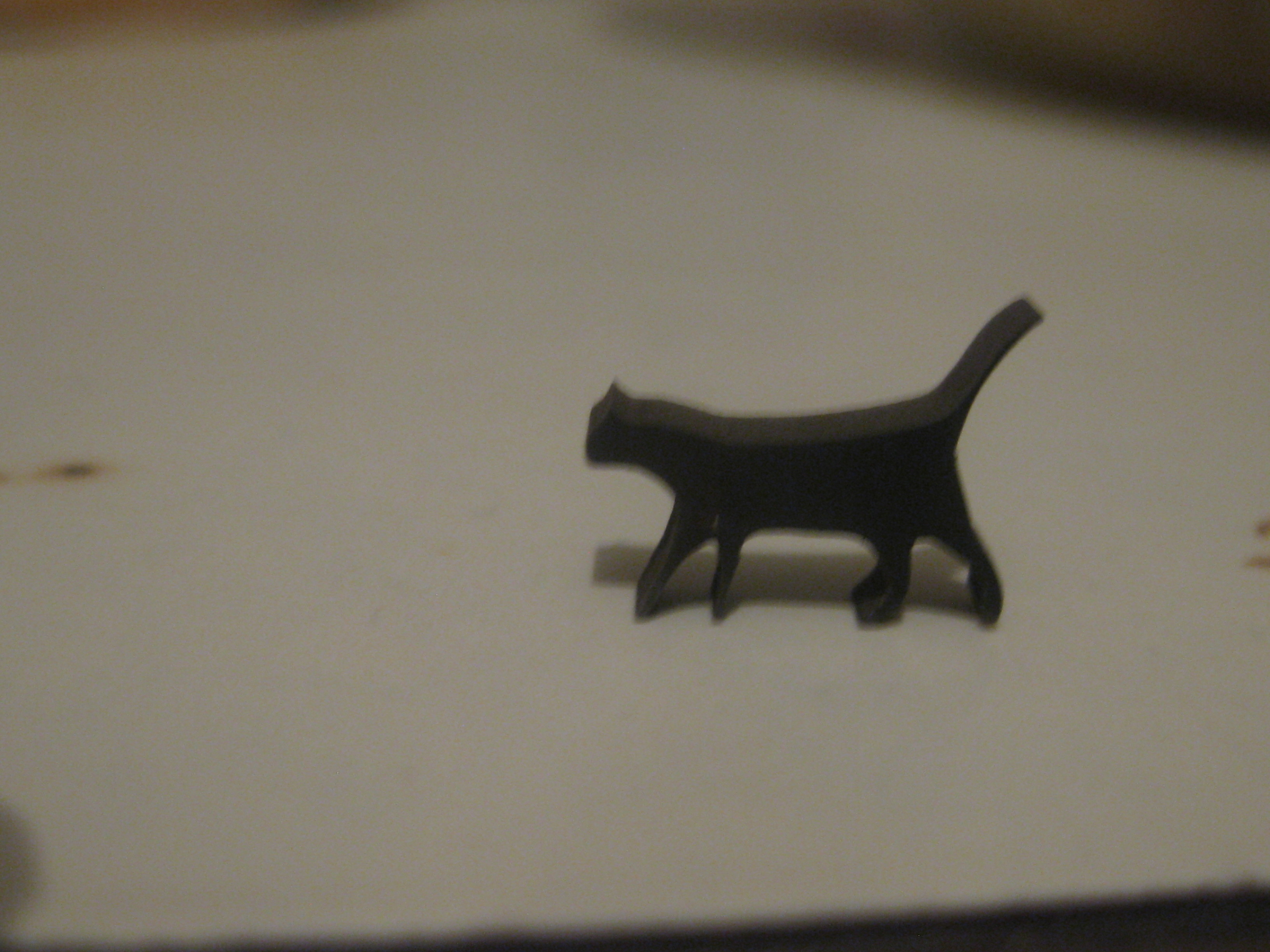

Периметр резки 54мм резалось неторопясь 25 мин.
На 4(полотно от пилы) и 8 (сталь 45)почему то почти одинаковые скорости резки. Может состав металла.
to N1X
рез под микроскопом смотрел у меня лучше - чем у китайского вырезного станка на этой же скорости резки отсутствуют продольные риски
(если китайца капитально претормозить, просто китаец наверно эту же деталь в 3 раза быстрей вырезал).
Фото рез поближе - может разберете.
Изображение 011.jpg (4208 просмотров) <a class='original' href='./download/file.php?id=46991&mode=view' target=_blank>Загрузить оригинал (1.54 МБ)</a>

aleha писал(а):просто китаец наверно эту же деталь в 3 раза быстрей вырезал).
а твой сможет так же быстро как китаец вырезать, пусть с рисками?
aleha
Сообщения: 265
Репутация: 136
Re: Элекроэрозионный вырезной 4732ф3 (проволочный и не тольк
Сообщение aleha »
Нет не может - в латунную проволоку которая медленно подается не засунешь столько тока
сколько в молибденовую у китайских станков.
Фактически (так как программа управления одинакова то можно сравнивать) у меня эффективность до 40 мм^2\мин а у них до 120.
