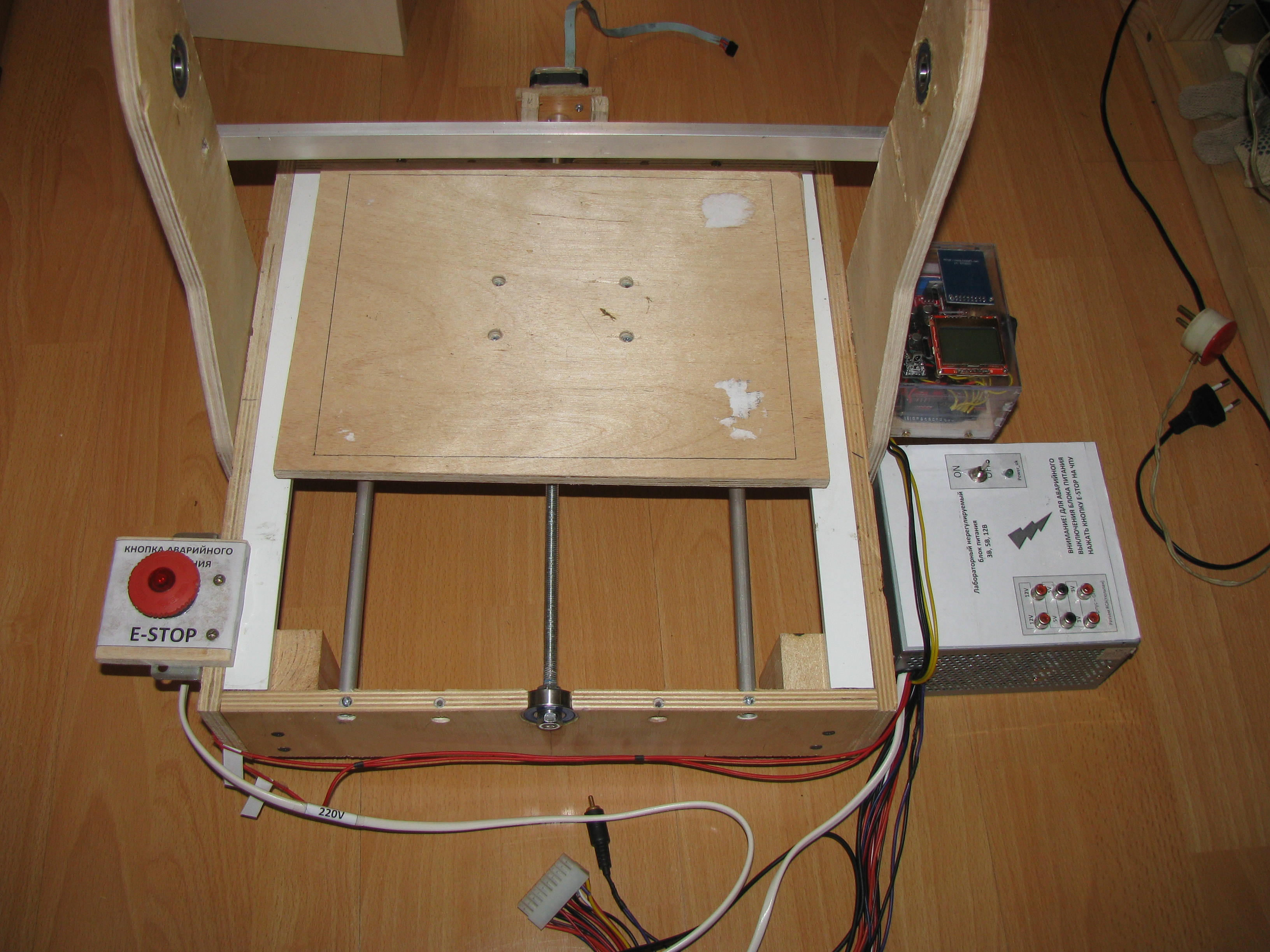

Ну, примерно вот так будет располагаться электроника:

Re: Сборка бюджетного ЧПУ поле А4 на Arduino+RAMPS
по своему маленькому опыту могу сказвть что не нужно блок питания рядом со станком ставить, через дырочки пылью забъется быстро.

selenur писал(а):по своему маленькому опыту могу сказвть что не нужно блок питания рядом со станком ставить, через дырочки пылью забъется быстро.
Спасибо за совет, даже не подумал про это...
Но тогда вопрос, ничего не будет с проводами и током, идущим по ним, если хомутом стянуть 220V, 24V и от кнопки E-stop 5V? Это провода питания, никаких аналоговых или же цифровых данных по ним идти не будет, длина проводов метр.

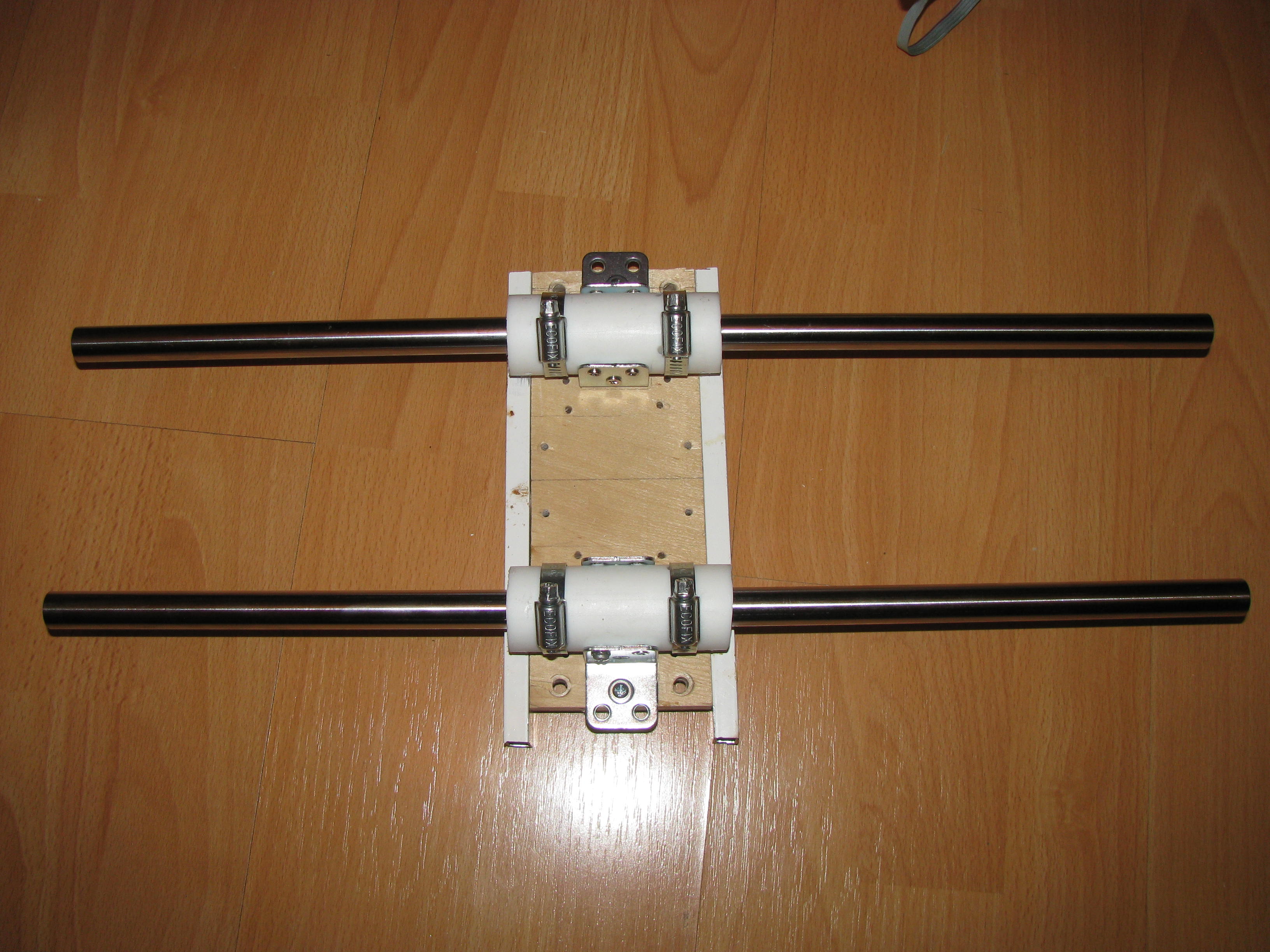

Как я и ожидал, посылка от Дюксов пришла сегодня, причем очень даже вовремя, смска от них пришла, когда я проходил мимо отделения :)
Валы просто шикарные, несомненно лучше алюминиевых трубок - не гнутся, не провисают, линейки по ним катаются как по маслу, не проворачиваются.

Пока что подравнял ось Х, собрал каретку оси Y. С помощью штангенциркуля очень удобно закреплять, не то, что с ИЧ, им только подравнивать.
Вот каретка:
IMG_2840.JPG (3837 просмотров) <a class='original' href='./download/file.php?id=46762&sid=b2985a88aa8de27dd3e9a499ddbb12ef&mode=view' target=_blank>Загрузить оригинал (873.29 КБ)</a>

Жень, по поводу "общего жгута" на 220+24... Наводки может будут и не значительные, но вот уверен ли ты в надёжности изоляции проводов? Я, как электрик с высшем образованием не стал бы этого делать, Да и по логике: а оно тебе нужно? Ни дай Бог пробьёт изоляцию от сдавливания стяжками или ещё из-за чего ни будь, ппц- попалишь низколвольтное оборудование. Так что.... НЕ СОВЕТУЮ.

AlexeyKL писал(а):Жень, по поводу "общего жгута" на 220+24... НЕ СОВЕТУЮ.
220 идет в двойной изоляции, примерно 1,5мм резины... Есть вариант еще в местах стягивания пластиковыми хомутами надеть термоусадки, чтоб не замкнуло и не передавило. Или же без хомутов, чисто засунуть в термоусадку все и прогреть.
Есть идея провести 24В вместо 4х компьютерных кабелей с сечением 0.7мм, по двум 1.5мм от БП до станка, а там уже разделить их на 4 кабеля.
