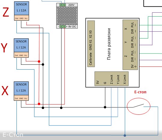

Датчик LJ12A3-4-Z/BX NPN. Подлючил, при поднесении к железке - загорается красным.
на плату завел черный провод - движок не останавливается.
вот здесь http://www.cnc-club.ru/forum/viewtopic. ... 1&p=128257 написано "при срабатывании выставить в софте (MACH и т.п.) активный нуль на соответствующей ноге LPT."
В программе таких настроек не вижу.
Я то думал, будет прерывание на Z limit и движок отключится. Или как?

В Ncstudio датчики подключены как HOME. Если захоумиться с его помощью, а в настройках будут указаны программные лимиты, то при подъезде к оконечной точке программных лимитов мотор останавливается. Если не хоумиться, то будет ехать до тех пор пока не упрется.pankinoa писал(а):Я то думал, будет прерывание на Z limit и движок отключится. Или как?
В этом случае датчики хоума можно настроить и как хардовые лимиты (мне всегда хватало софтовых).pankinoa писал(а):вот здесь http://www.cnc-club.ru/forum/viewtopic. ... 1&p=128257 написано "при срабатывании выставить в софте (MACH и т.п.) активный нуль на соответствующей ноге LPT."
Это две различные системы управления и настройки не совпадают.

Ура, датчики лимита заработали.
Оказывается, есть в инете схемы, на которых неправильно цвет проводов датчиков указан. приложил такую неправильную.
нужно:
коричневый +
синий - или GND
черный сигнальный
нужно:
коричневый +
синий - или GND
черный сигнальный
