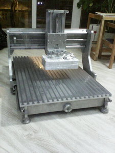

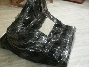

Вчера приехал Вектроник, респект Наилю.
на фотах в упаковке и без, весит под 50 кг.
не нашел винтов, соединяющих прижимы с гайкой под Т-паз :wik: Есть только винты для крепдения двигателей. Может так и нужно?
Круто, радости полны штаны :)

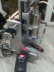

А сегодня запрограммил инвертор и запустил шпиндель. Ура! Впервые в этой кучке железа что-то зашевелилось. Круто, чо.
Без охлаждения секунд на 5-10, вроде не греется ничего, синий дым не идет :hehehe:
не похоже только, что на 24000 крутится. какие-то цифры бегают на экране

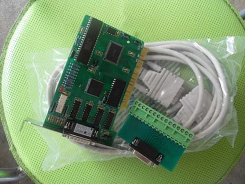

Andy52280 писал(а):на терминаторе должен загораться/тухнуть соответствующий светодиод Dir
без светодиодов плата
myCtDL1Mk7E.jpg (4797 просмотров) <a class='original' href='./download/file.php?id=46552&sid=a283205483a8e5106dc5e100fb148011&mode=view' target=_blank>Загрузить оригинал (40.98 КБ)</a>
Andy52280
Сообщения: 811
Репутация: 188
Откуда: Тульская область
Re: Вектроник А2-РЦ или "мой первый раз"
Сообщение Andy52280 »
Упс. Сорьки, я-то думал про красную. Ну а с этой - да, придется либо увешивать ее светодиодами собственного изготовления, либо потыкаться тестером.
pankinoa
Сообщения: 81
Зарегистрирован: 05 ноя 2014, 21:42
Репутация: 11
Откуда: Самара
Сообщение pankinoa »
А что в результате можно будет обнаружить?
Что оси X не хватает Enable?
Это дефект платы или в Студии настройки есть какие-то?
pup
Сообщения: 673
Репутация: 11
Сообщение pup »
логический анализатор спас бы отца русской демократии.
а вообще похоже дефектный контроллер?
pankinoa
Сообщения: 81
Репутация: 11
Откуда: Самара
dima7411 писал(а):померить относительно +5
Х pul- (пин 4) относительно +5В показывает эти 5,12В
а pul- других осей (пины 3 и 2) - 0,02В.
проверял просто при включенном компе. без нажатий X+|X-
драйверы отцепил для чистоты эксперимента.
что это значит?

Andy52280
Сообщения: 811
Репутация: 188
Значит, у тебя не работает только одна ось? Y и Z нормально бегают туда-сюда?
pankinoa писал(а):Х pul- (пин 4) относительно +5В показывает эти 5,12В
Значит, все же именно канал X неправильный. Посмотри внимательно на плате - нет ли где соплей из припоя? Если пробился выходной ключ, то это уже сложнее. Можно вытащить плату из компа и кинуть ее на сканер. Обеими сторонами. И выложить эти крупные фотки сюда. Мало ли, кто чем поможет.

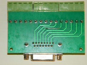

Сообщения: 2893
У меня с синей платой тоже казус был. Получил на почте, поставил, а ось Z Едет только в одну сторону. Как оказалось был обрыв печати на интерфейсной платке. Восстановил. Все поехало нормально.

pankinoa
Сообщения: 81
Репутация: 11
Откуда: Самара
Господа, есть у кого неиспользуемая плата Студии?
В Самаре :)
Явных косяков нет, завтра выложу сканы крупные.
