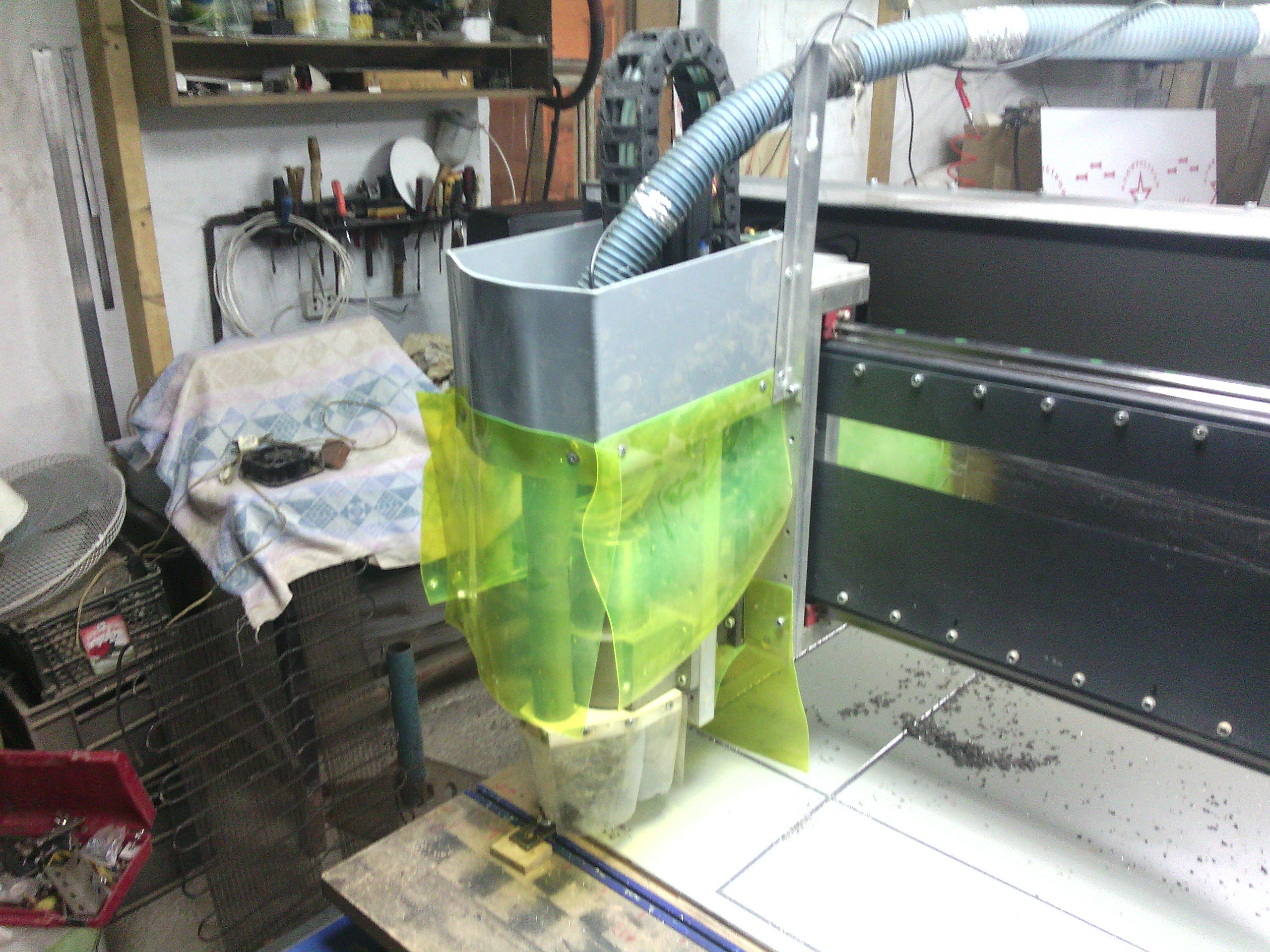

Сообщение master_70 »
Askov писал(а):
master_70 писал(а):сделал сегодня пробный стружка отбойник.
если не сложно, еще дубль про стружко отбойник, более подробно.
это пробный вариант . чтоб что то сделать и понять как оно работает, пришлось хоть что то сделать полдня ходил и прикидывал как к станку что то приладить . :hehehe:
зато теперь выявились мелочи которые переделаю и доделаю
в дальнейшем как будет время сделаю уже финишный вариант
а какие места интересуют . ??? могу снять и с фоткать.

Сообщение sergey27rus »
Закрепи отбойник на мебельных направляющих и какую нибудь защелку, что б удерживать ее во время смены инструмента, так наверное будет удобнее.

Сообщение Askov »
master_70 писал(а):
Интересовать будет все, делай видео и фотки. На плоскости этот сборник будет хорошо собирать пыль, а вот на больших рельефах справится? Идея Сергея хорошая, тоже хочу их использовать или мебельные амортизаторы, вместо защелки думал про магниты.

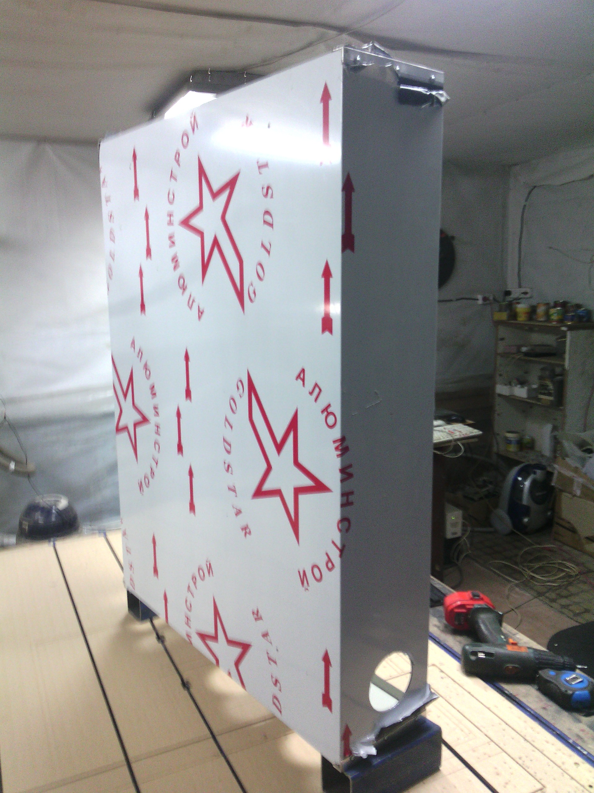

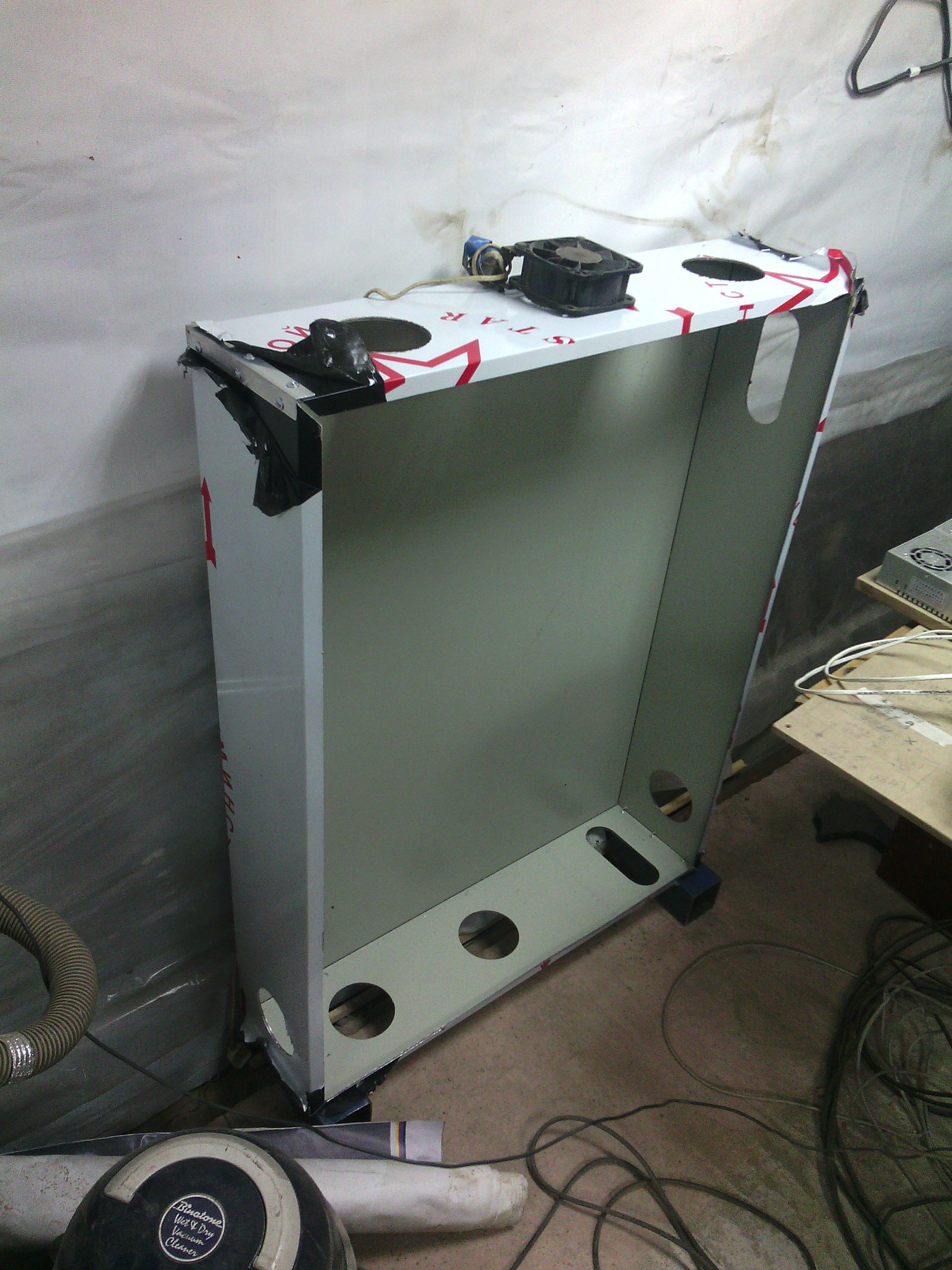

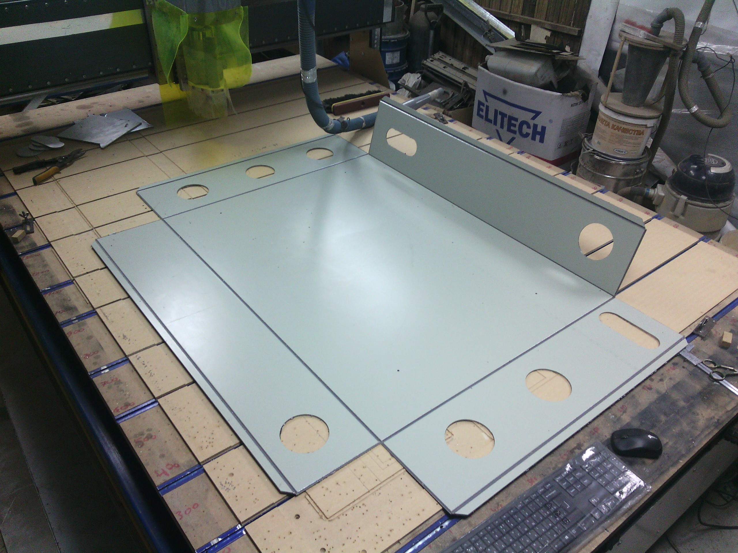

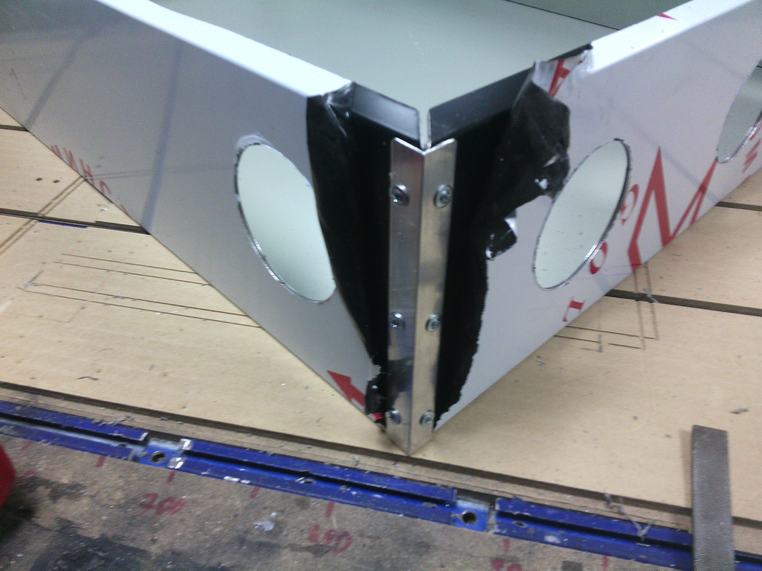

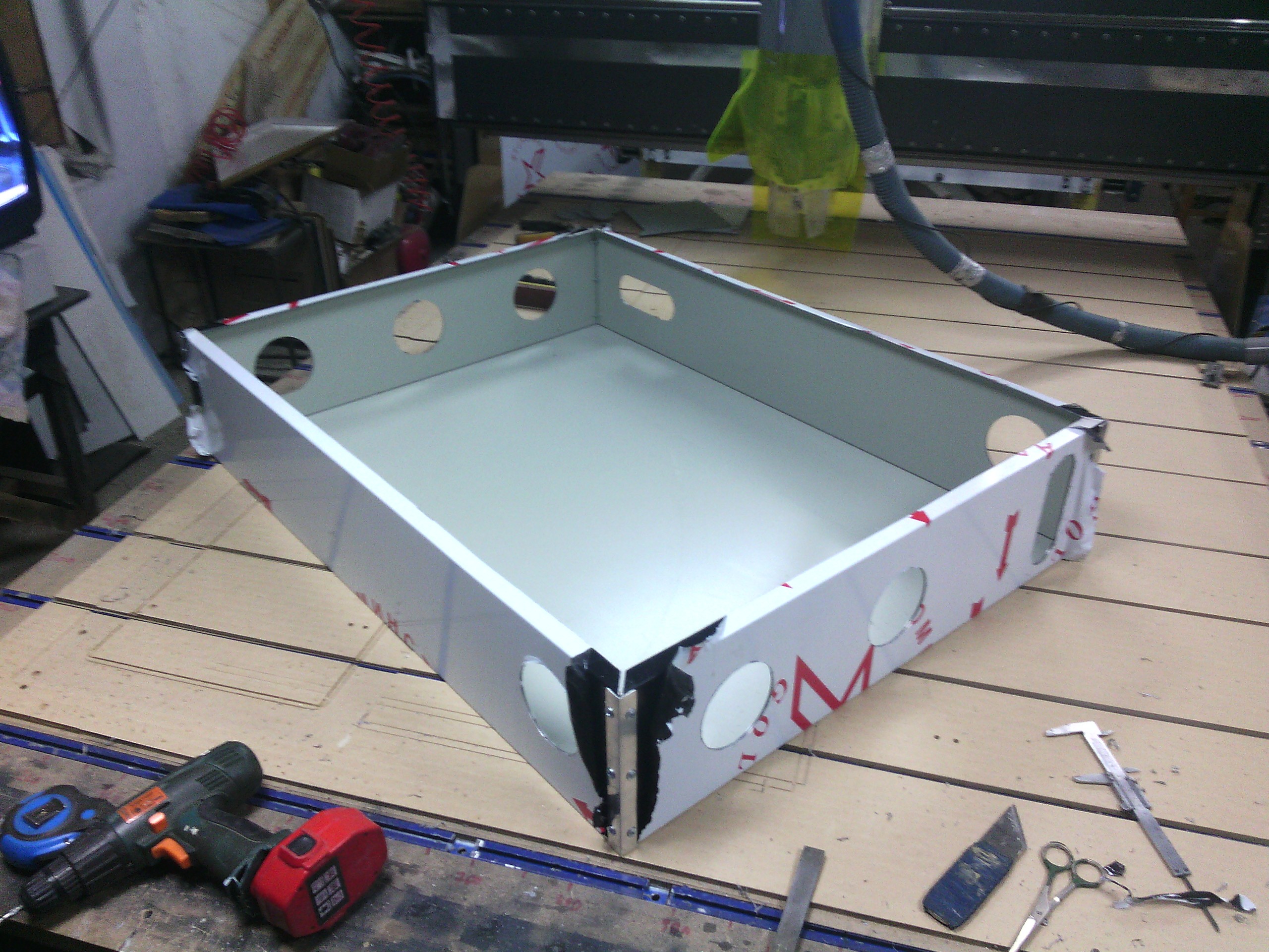

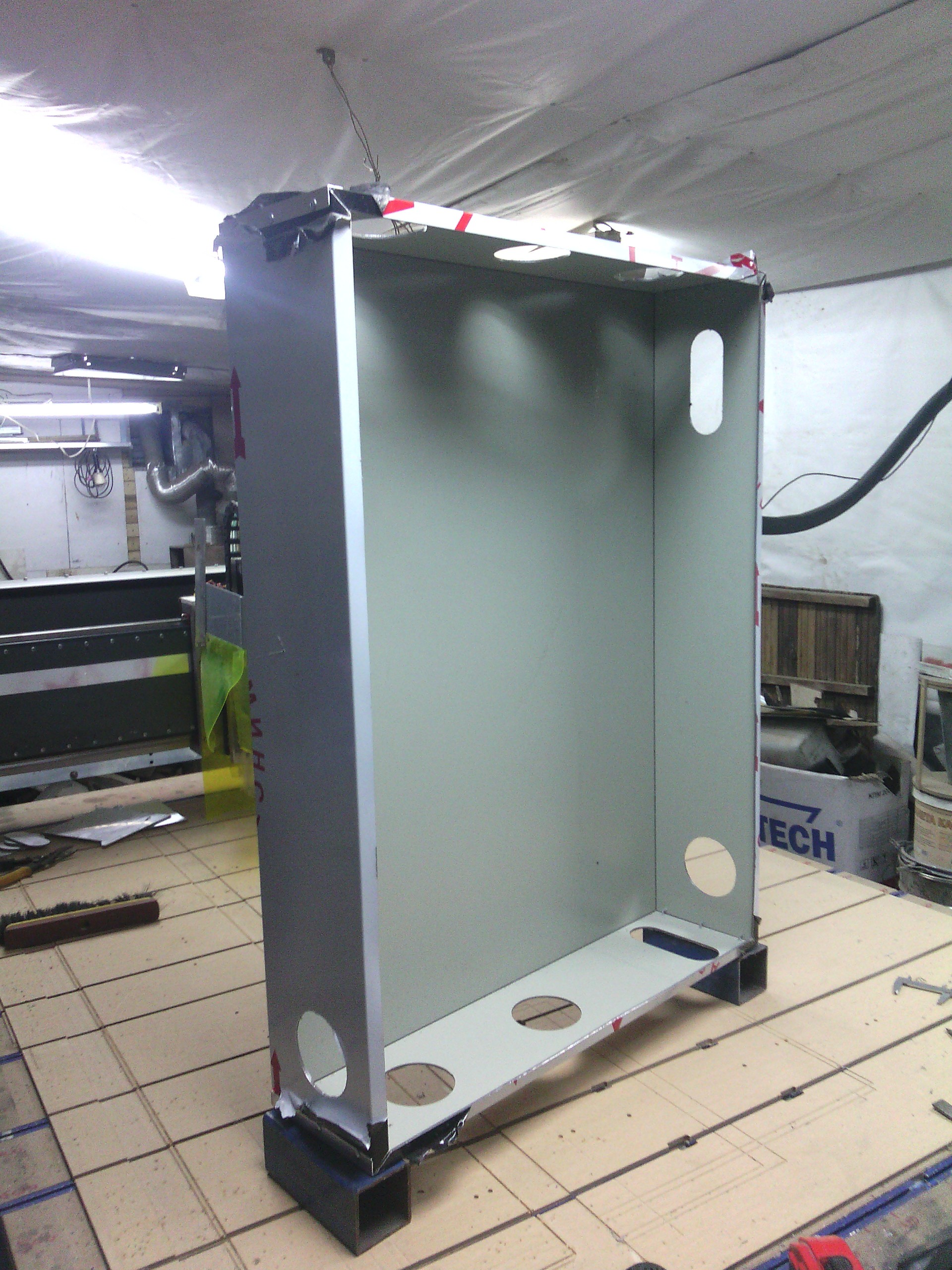

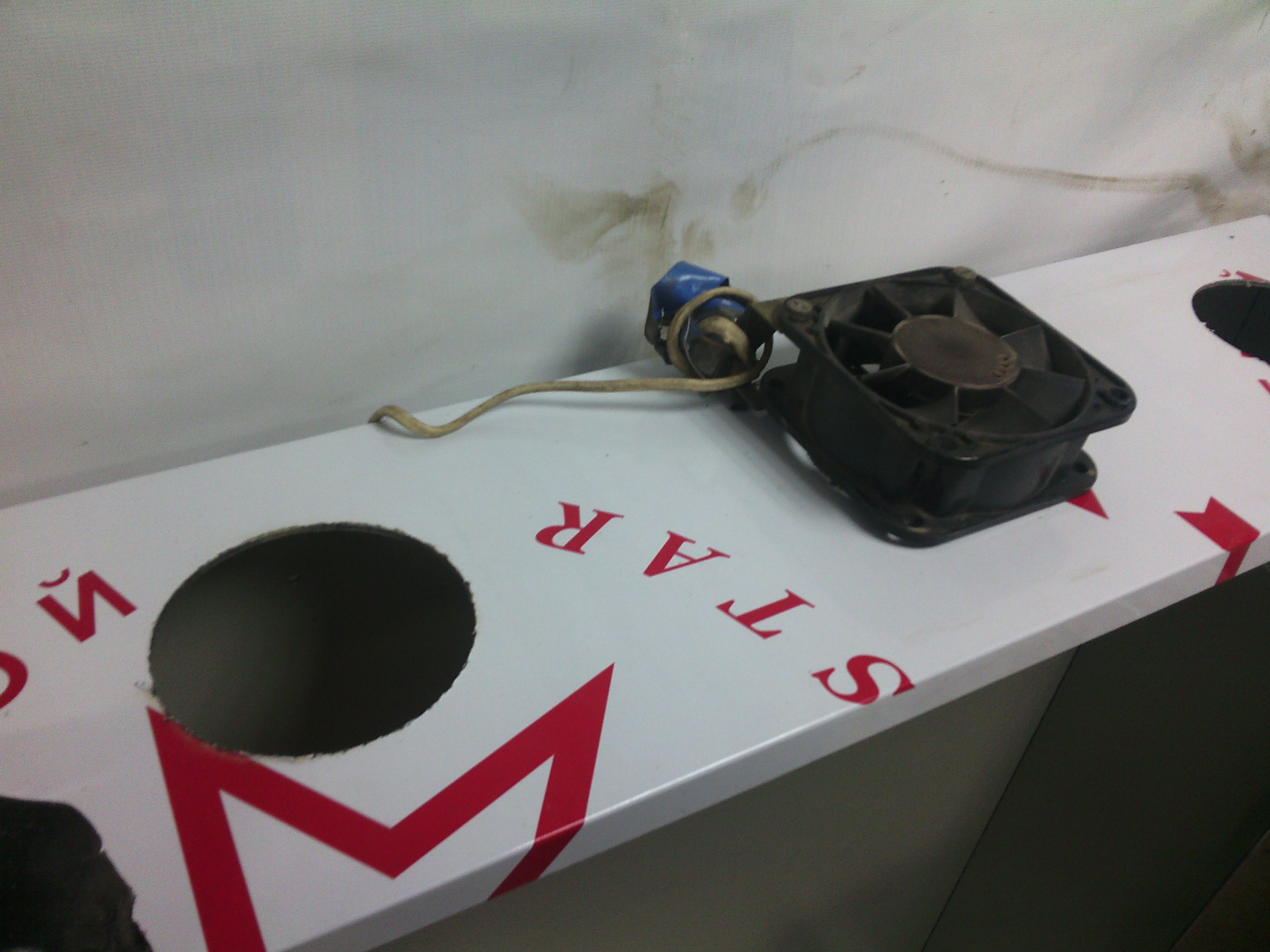

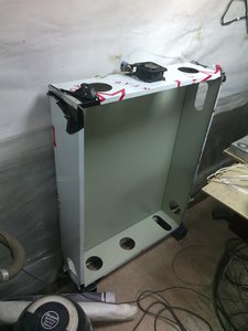

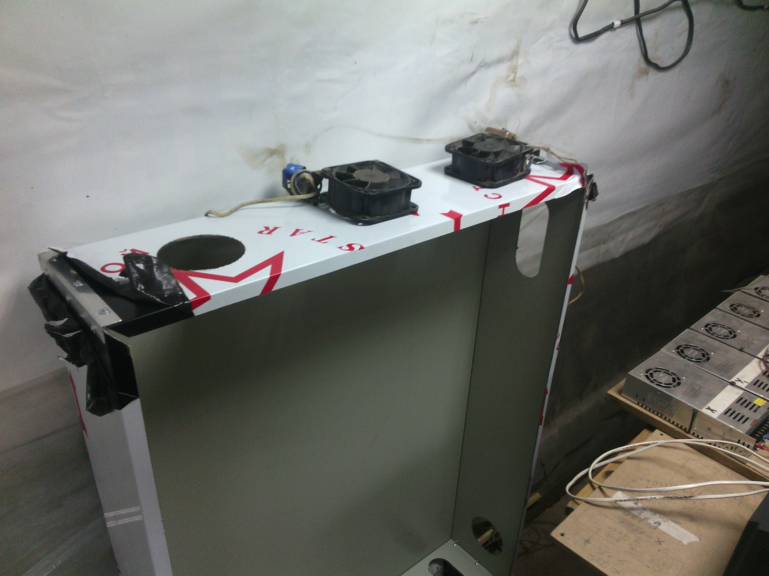

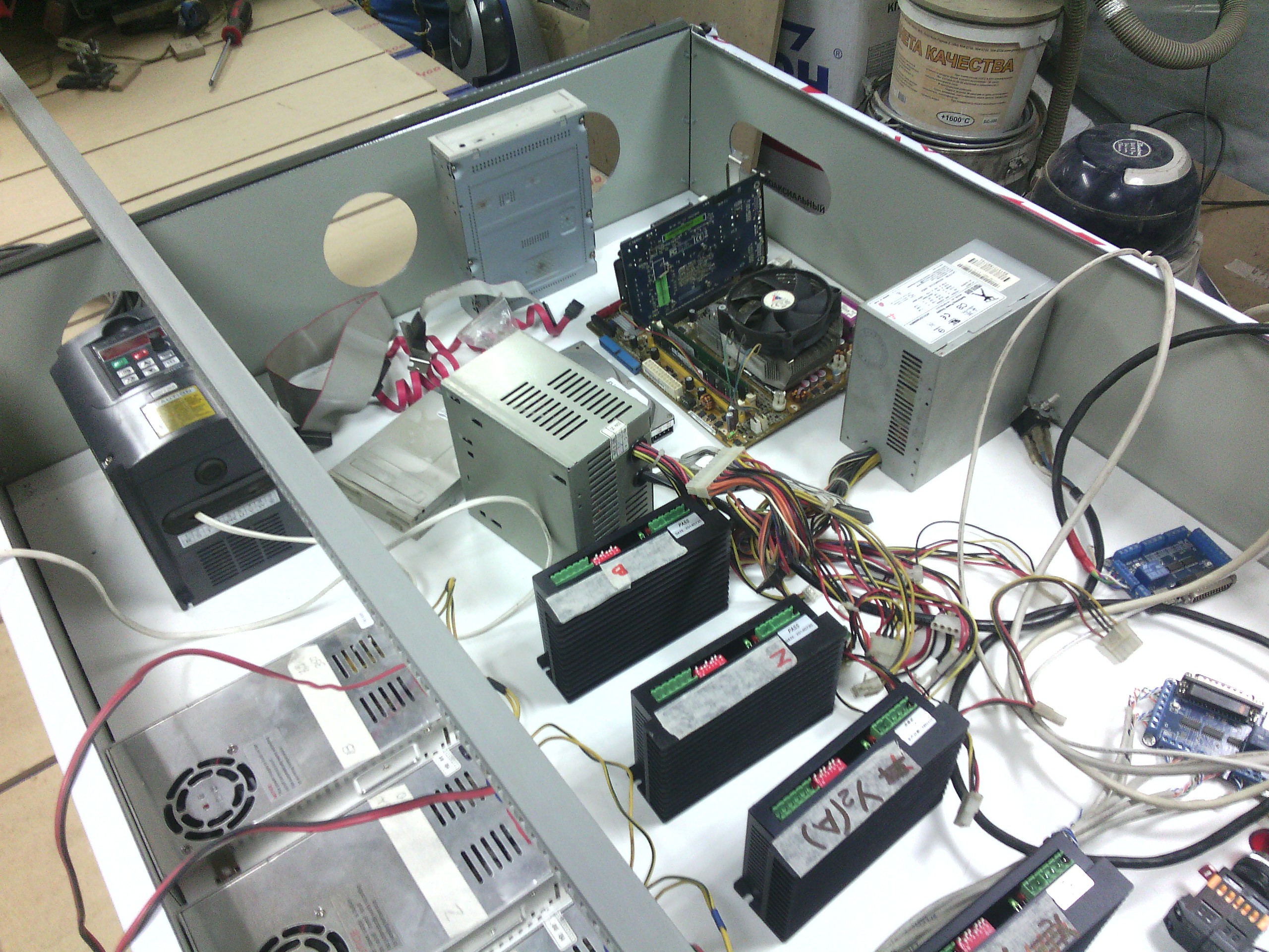

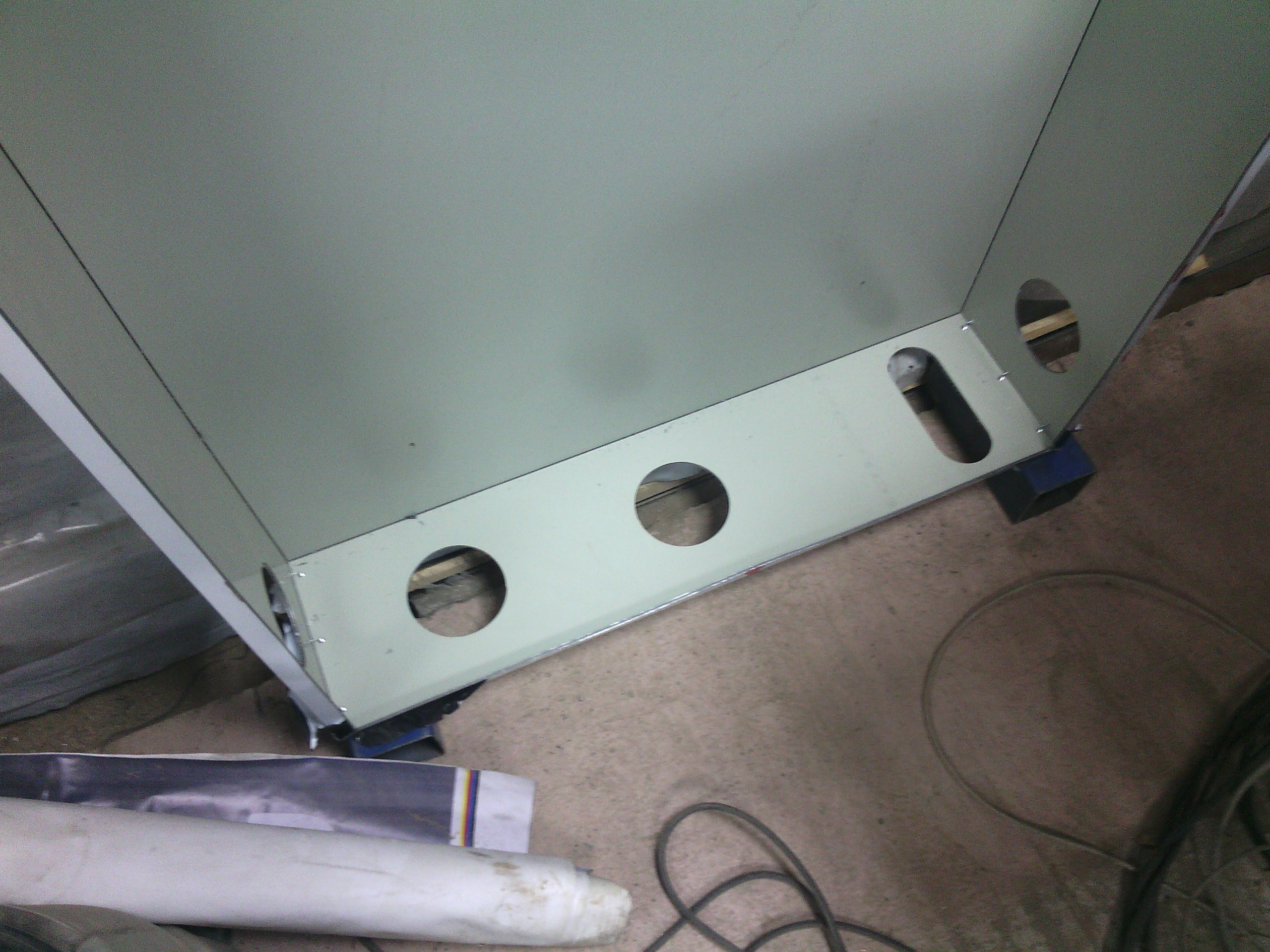

сегодня начал делать наконец то электро ящик.
IMG_20150324_220955.jpg (2514 просмотров) <a class='original' href='./download/file.php?id=46394&mode=view' target=_blank>Загрузить оригинал (1.27 МБ)</a>
IMG_20150324_224144.jpg (2514 просмотров) <a class='original' href='./download/file.php?id=46395&mode=view' target=_blank>Загрузить оригинал (1.03 МБ)</a>
IMG_20150324_233633.jpg (2514 просмотров) <a class='original' href='./download/file.php?id=46396&mode=view' target=_blank>Загрузить оригинал (992.02 КБ)</a>
IMG_20150324_233637.jpg (2514 просмотров) <a class='original' href='./download/file.php?id=46397&mode=view' target=_blank>Загрузить оригинал (1.04 МБ)</a>
IMG_20150324_233736.jpg (2514 просмотров) <a class='original' href='./download/file.php?id=46398&mode=view' target=_blank>Загрузить оригинал (1.04 МБ)</a>
IMG_20150324_233743.jpg (2514 просмотров) <a class='original' href='./download/file.php?id=46399&mode=view' target=_blank>Загрузить оригинал (996.8 КБ)</a>
IMG_20150324_233930.jpg (2514 просмотров) <a class='original' href='./download/file.php?id=46400&mode=view' target=_blank>Загрузить оригинал (1.05 МБ)</a>
IMG_20150324_233939.jpg (2514 просмотров) <a class='original' href='./download/file.php?id=46401&mode=view' target=_blank>Загрузить оригинал (741.46 КБ)</a>
IMG_20150324_233944.jpg (2514 просмотров) <a class='original' href='./download/file.php?id=46402&mode=view' target=_blank>Загрузить оригинал (1.06 МБ)</a>
IMG_20150324_234358.jpg (2514 просмотров) <a class='original' href='./download/file.php?id=46403&mode=view' target=_blank>Загрузить оригинал (1001.92 КБ)</a>
вот процесс в 4 частях
https://www.youtube.com/watch?v=N3RVWXuoviU
https://www.youtube.com/watch?v=sLK4baPzGsw
https://www.youtube.com/watch?v=5NhKByP5p4U
https://www.youtube.com/watch?v=QsDWc2Jt5xY
:eat:
http://www.zavetrom.ru
Сообщения: 9583
Из композитных AL листов, а группа горючести у него какая? А то ведь это не для электрики материал.
master_70
Сообщения: 1935
Репутация: 317
Откуда: Московская_обл
Predator писал(а):Из композитных AL листов, а группа горючести у него какая? А то ведь это не для электрики материал.
если в печку отходы бросить то горит хорошо.
тут в тем есть слово волшебное -бюджетный -- делаю из того чт бесплатно есть, а не то что хочу и из чего хочу.
но по поводу пожаробезопасности оно лучше чем из дерева или пластика. :tongue: :eat:
Последний раз редактировалось master_70 25 мар 2015, 11:42, всего редактировалось 1 раз.
Сообщения: 9583
master_70 писал(а):тут в тем есть слово волшебное -бюджетный
Тут есть волшебное слово: Техника безопасности!
А еще такая поговорка: Не так мы богаты, чтобы покупать дешевые вещи! ;)
master_70
Сообщения: 1935
Репутация: 317
а ни кто и не говорит что надо покупать дешовое.
ну яж написал что это все для запуска. заработаю поменяю . хотя у этого композита вроде есть 4 группа по пожаробезомасности.
. а то что было до этого вот то сильно пожароопасный был. это уже лучше . а ТБ все таки у меня на первом месте у меня. но не сидеть ведь и ждать когда я найду 3-5 т р на такой ящик .
а если так рассуждать то все что я делаю нельзя делать, все это не правильно и нельзя так делать . и мастерская у меня деревянная и и
тд и тп. выволков боятся -в лес неходить. :hehehe: .
ну и ненадо сравнивать с промышленностьюи промышленными станками . ту все на уровне хобби и увлечения и по возможностям.
как тут приходил знакомый с завода технолог -я его балаболкой зову,- так он начал -у тебя все неправельно . так не может это работать , так нельзя работать , все не по инструкции , и у тебя нет инструкций и тд .
А теперь ответтье - на кой мне все эти иинструкции , для кого???? :thinking: :hehehe: :idiot:
Сообщения: 9583
master_70 писал(а):хотя у этого композита вроде есть 4 группа по пожаробезомасности
Уточню: У этих композитных листов есть 4 группы пожаробезопасности, я потому и спросил, какая у тебя? ;)
master_70 писал(а):на кой мне все эти иинструкции , для кого?
Как для кого?! Для технолога конечно! Он пришел к тебе, как начал балоболить, а ты ему сразу инструкцию под нос, пусть читает, так может и в тишине посидишь :hehehe:
master_70
Сообщения: 1935
Репутация: 317
Predator писал(а):Как для кого?! Для технолога конечно! Он пришел к тебе, как начал балоболить, а ты ему сразу инструкцию под нос, пусть читает, так может и в тишине посидишь :hehehe:
:good: :good: :good: :good: :good:
Predator писал(а):Уточню: У этих композитных листов есть 4 группы пожаробезопасности, я потому и спросил, какая у тебя? ;)
теперь самому интересно стало . поаробую узнать

Смотрел сегодня характеристики компоизита который я покупаю, пишут класс горючести Г1. Заинтересовался т.к. тоже хочу сделать электро шкаф из него. Думаю если чбунькнет драйвер или БП то будет не до того что поплавился корпусс...
П.С. Сам тоже рекламщик..:)
WMMARKET.COM.UA 3D принтеры и аксессуары. Услуги 3Dпечати до 20мкм
Сообщения: 9583
Ну вот так примерно:
• Г1 - слабогорючие
• Г2 - умеренногорючие
• Г3 - нормальногорючие
• Г4 - сильногорючие
Ну и ссылка для просвящения, если кому интересно Пожарно–техническая классификация

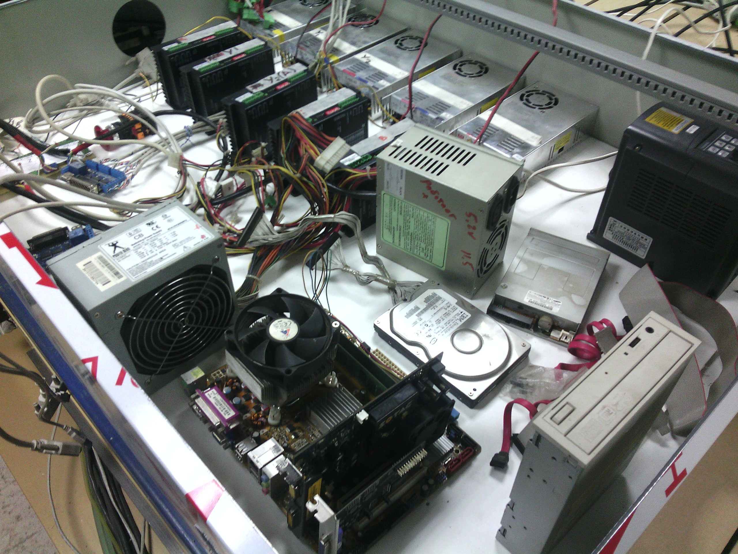

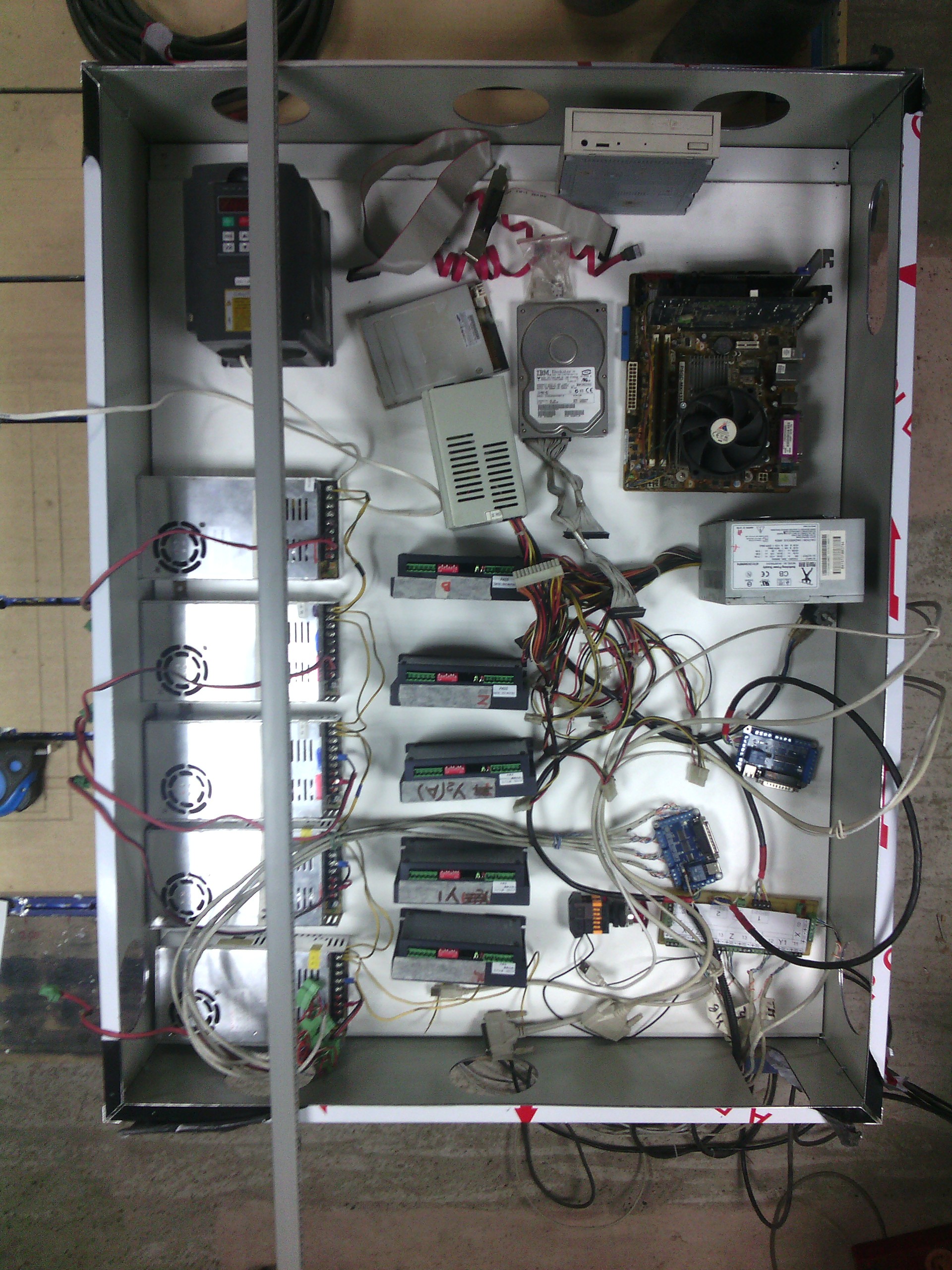

с этим разберусь . походу это просто по сути макет ящика . буду смотреть где что и как . опятьже тренажер своего рода.
IMG_20150325_234650.jpg (2357 просмотров) <a class='original' href='./download/file.php?id=46521&mode=view' target=_blank>Загрузить оригинал (1.27 МБ)</a>
IMG_20150325_234701.jpg (2357 просмотров) <a class='original' href='./download/file.php?id=46522&mode=view' target=_blank>Загрузить оригинал (1.28 МБ)</a>
IMG_20150325_234723.jpg (2357 просмотров) <a class='original' href='./download/file.php?id=46523&mode=view' target=_blank>Загрузить оригинал (1.11 МБ)</a>
теперь. завтра весь день уйдет на компоновку
я просто все разобрал и сложил в короб
еще не знаю как все прикручивать
но это все таки временный ящик
master_70
Сообщения: 1935
Репутация: 317
еще выплыл косяк . буду искать . смешение на 1 мм
не совпал стык после обрезки
завтра буду смотреть крепление шестерни на валу и рейки на портале
YPYC
Сообщения: 16
Зарегистрирован: 22 сен 2014, 09:33
Сообщение YPYC »
master_70 скажите а какие у вас сейчас шаговые двигатели, драйвера и блоки питания?
master_70
Сообщения: 1935
Репутация: 317
YPYC писал(а):master_70 скажите а какие у вас сейчас шаговые двигатели, драйвера и блоки питания?
нема 34 на 122кгс, на 56гкс, 46кгс. . драйвера CW8060. БП 48 в 450ват
