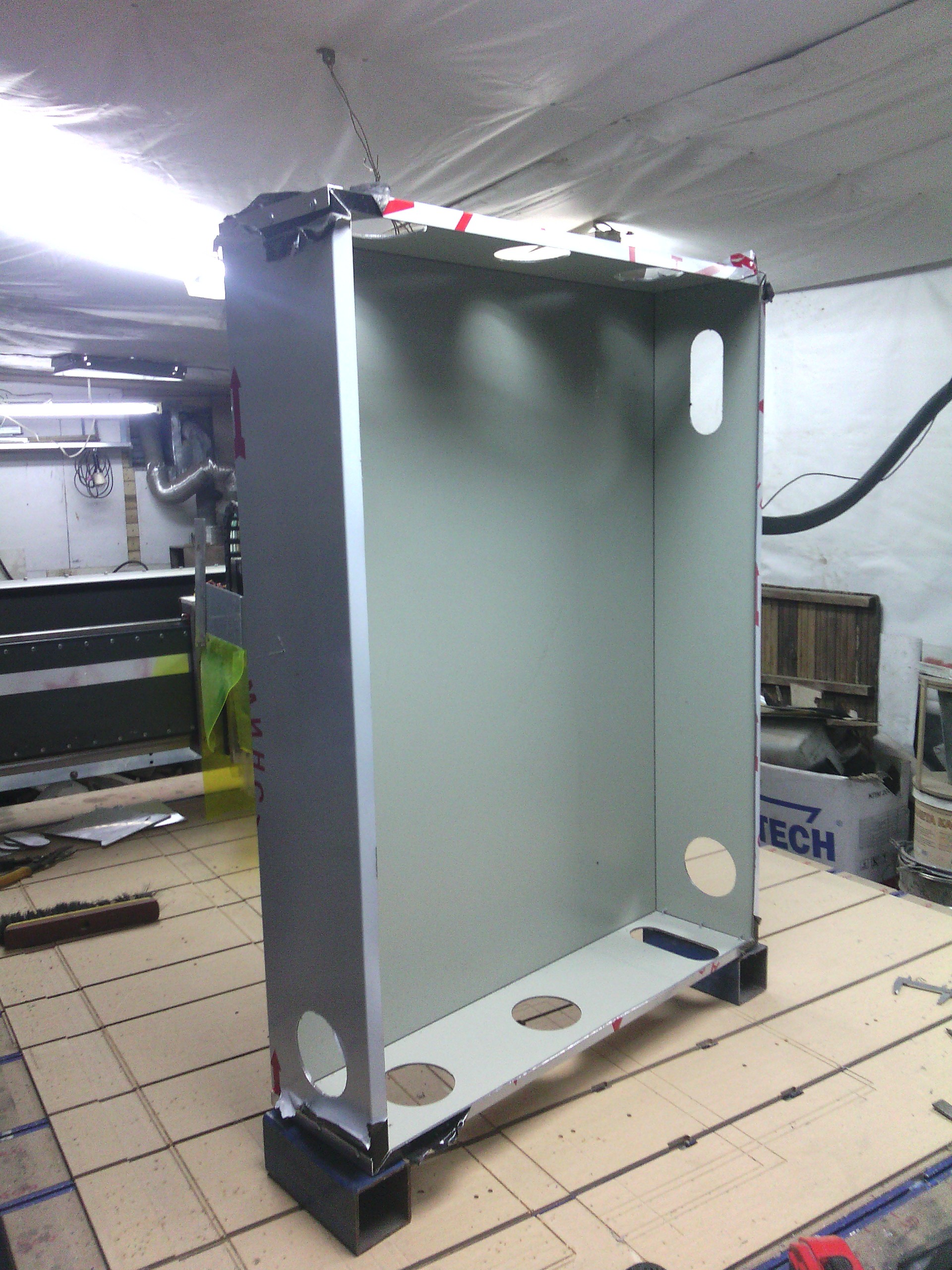

сегодня начал делать наконец то электро ящик.
IMG_20150324_220955.jpg (2772 просмотра) <a class='original' href='./download/file.php?id=46394&sid=16fb7bcd1dfe85f49f1e28b16ba0715c&mode=view' target=_blank>Загрузить оригинал (1.27 МБ)</a>
IMG_20150324_224144.jpg (2772 просмотра) <a class='original' href='./download/file.php?id=46395&sid=16fb7bcd1dfe85f49f1e28b16ba0715c&mode=view' target=_blank>Загрузить оригинал (1.03 МБ)</a>
IMG_20150324_233633.jpg (2772 просмотра) <a class='original' href='./download/file.php?id=46396&sid=16fb7bcd1dfe85f49f1e28b16ba0715c&mode=view' target=_blank>Загрузить оригинал (992.02 КБ)</a>
IMG_20150324_233637.jpg (2772 просмотра) <a class='original' href='./download/file.php?id=46397&sid=16fb7bcd1dfe85f49f1e28b16ba0715c&mode=view' target=_blank>Загрузить оригинал (1.04 МБ)</a>
IMG_20150324_233736.jpg (2772 просмотра) <a class='original' href='./download/file.php?id=46398&sid=16fb7bcd1dfe85f49f1e28b16ba0715c&mode=view' target=_blank>Загрузить оригинал (1.04 МБ)</a>
IMG_20150324_233743.jpg (2772 просмотра) <a class='original' href='./download/file.php?id=46399&sid=16fb7bcd1dfe85f49f1e28b16ba0715c&mode=view' target=_blank>Загрузить оригинал (996.8 КБ)</a>
IMG_20150324_233930.jpg (2772 просмотра) <a class='original' href='./download/file.php?id=46400&sid=16fb7bcd1dfe85f49f1e28b16ba0715c&mode=view' target=_blank>Загрузить оригинал (1.05 МБ)</a>
IMG_20150324_233939.jpg (2772 просмотра) <a class='original' href='./download/file.php?id=46401&sid=16fb7bcd1dfe85f49f1e28b16ba0715c&mode=view' target=_blank>Загрузить оригинал (741.46 КБ)</a>
IMG_20150324_233944.jpg (2772 просмотра) <a class='original' href='./download/file.php?id=46402&sid=16fb7bcd1dfe85f49f1e28b16ba0715c&mode=view' target=_blank>Загрузить оригинал (1.06 МБ)</a>
IMG_20150324_234358.jpg (2772 просмотра) <a class='original' href='./download/file.php?id=46403&sid=16fb7bcd1dfe85f49f1e28b16ba0715c&mode=view' target=_blank>Загрузить оригинал (1001.92 КБ)</a>
вот процесс в 4 частях

Из композитных AL листов, а группа горючести у него какая? А то ведь это не для электрики материал.
master_70
Сообщения: 1922
Репутация: 317
Откуда: Московская_обл
Сообщение master_70 »
Predator писал(а):Из композитных AL листов, а группа горючести у него какая? А то ведь это не для электрики материал.
если в печку отходы бросить то горит хорошо.
тут в тем есть слово волшебное -бюджетный -- делаю из того чт бесплатно есть, а не то что хочу и из чего хочу.
но по поводу пожаробезопасности оно лучше чем из дерева или пластика. :tongue: :eat:

master_70 писал(а):тут в тем есть слово волшебное -бюджетный
Тут есть волшебное слово: Техника безопасности!
А еще такая поговорка: Не так мы богаты, чтобы покупать дешевые вещи! ;)

а ни кто и не говорит что надо покупать дешовое.
ну яж написал что это все для запуска. заработаю поменяю . хотя у этого композита вроде есть 4 группа по пожаробезомасности.
. а то что было до этого вот то сильно пожароопасный был. это уже лучше . а ТБ все таки у меня на первом месте у меня. но не сидеть ведь и ждать когда я найду 3-5 т р на такой ящик .
а если так рассуждать то все что я делаю нельзя делать, все это не правильно и нельзя так делать . и мастерская у меня деревянная и и
тд и тп. выволков боятся -в лес неходить. :hehehe: .
ну и ненадо сравнивать с промышленностьюи промышленными станками . ту все на уровне хобби и увлечения и по возможностям.
как тут приходил знакомый с завода технолог -я его балаболкой зову,- так он начал -у тебя все неправельно . так не может это работать , так нельзя работать , все не по инструкции , и у тебя нет инструкций и тд .
А теперь ответтье - на кой мне все эти иинструкции , для кого???? :thinking: :hehehe: :idiot:

master_70 писал(а):хотя у этого композита вроде есть 4 группа по пожаробезомасности
Уточню: У этих композитных листов есть 4 группы пожаробезопасности, я потому и спросил, какая у тебя? ;)
master_70 писал(а):на кой мне все эти иинструкции , для кого?
Как для кого?! Для технолога конечно! Он пришел к тебе, как начал балоболить, а ты ему сразу инструкцию под нос, пусть читает, так может и в тишине посидишь :hehehe:

Смотрел сегодня характеристики компоизита который я покупаю, пишут класс горючести Г1. Заинтересовался т.к. тоже хочу сделать электро шкаф из него. Думаю если чбунькнет драйвер или БП то будет не до того что поплавился корпусс...
П.С. Сам тоже рекламщик..:)
WMMARKET.COM.UA 3D принтеры и аксессуары. Услуги 3Dпечати до 20мкм
Ну вот так примерно:
• Г1 - слабогорючие
• Г2 - умеренногорючие
• Г3 - нормальногорючие
• Г4 - сильногорючие
Ну и ссылка для просвящения, если кому интересно Пожарно–техническая классификация

с этим разберусь . походу это просто по сути макет ящика . буду смотреть где что и как . опятьже тренажер своего рода.
IMG_20150325_234650.jpg (2615 просмотров) <a class='original' href='./download/file.php?id=46521&sid=16fb7bcd1dfe85f49f1e28b16ba0715c&mode=view' target=_blank>Загрузить оригинал (1.27 МБ)</a>
IMG_20150325_234701.jpg (2615 просмотров) <a class='original' href='./download/file.php?id=46522&sid=16fb7bcd1dfe85f49f1e28b16ba0715c&mode=view' target=_blank>Загрузить оригинал (1.28 МБ)</a>
IMG_20150325_234723.jpg (2615 просмотров) <a class='original' href='./download/file.php?id=46523&sid=16fb7bcd1dfe85f49f1e28b16ba0715c&mode=view' target=_blank>Загрузить оригинал (1.11 МБ)</a>
теперь. завтра весь день уйдет на компоновку
я просто все разобрал и сложил в короб
еще не знаю как все прикручивать
но это все таки временный ящик
